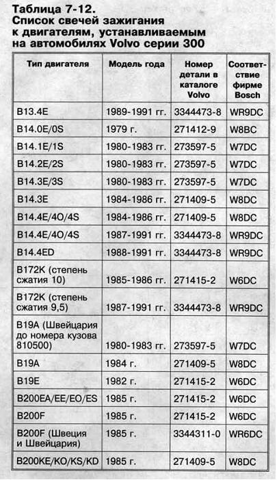

Сообщение Shipr » Ср фев 20, 2013 1:16 pm
Хочу добавить свои 5 копеек. Вот что написано в мануале по 340-й.
