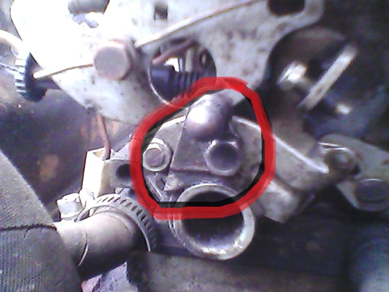

Сообщение markitos » Ср мар 27, 2013 1:17 pm
Случайно может кто знает нужна заглушка ХХ в виде болта на вебер 32! подскажите у меня просто есть карб в отл состоянии но нет вот этой части!
markitos
Сообщения: 191
Откуда: Луганск-Винница
Автомобиль: Volvo 343
Re: Ремонт и настройка карбюраторов
Сообщение as91 » Ср мар 27, 2013 4:07 pm
а в озоне не такой же? посмотрите в магазах, на ОЗОН 2107 ставиться или заглушка или ЭМ клапан.
Сообщение zavgar666 » Ср мар 27, 2013 7:41 pm
markitos писал(а):Случайно может кто знает нужна заглушка ХХ в виде болта на вебер 32! подскажите у меня просто есть карб в отл состоянии но нет вот этой части!
Какая именно заглушка?
Сообщение as91 » Пт мар 29, 2013 11:04 am
мож это пойдет http://shop.profikarb.ru/wp-content/upl ... eltaya.jpg с озона.
Алексей, Калуга, РФ.
as91
Сообщения: 378
Откуда: Россия, г Калуга
Автомобиль: volvo 340 dl
Сообщение Stas340 » Пт мар 29, 2013 11:32 am
очень похож
Сообщение zavgar666 » Пт мар 29, 2013 10:52 pm
as91 писал(а):мож это пойдет http://shop.profikarb.ru/wp-content/upl ... eltaya.jpg с озона.
А не будет с этой заглушкой иметь мозг калильное зажигание?
