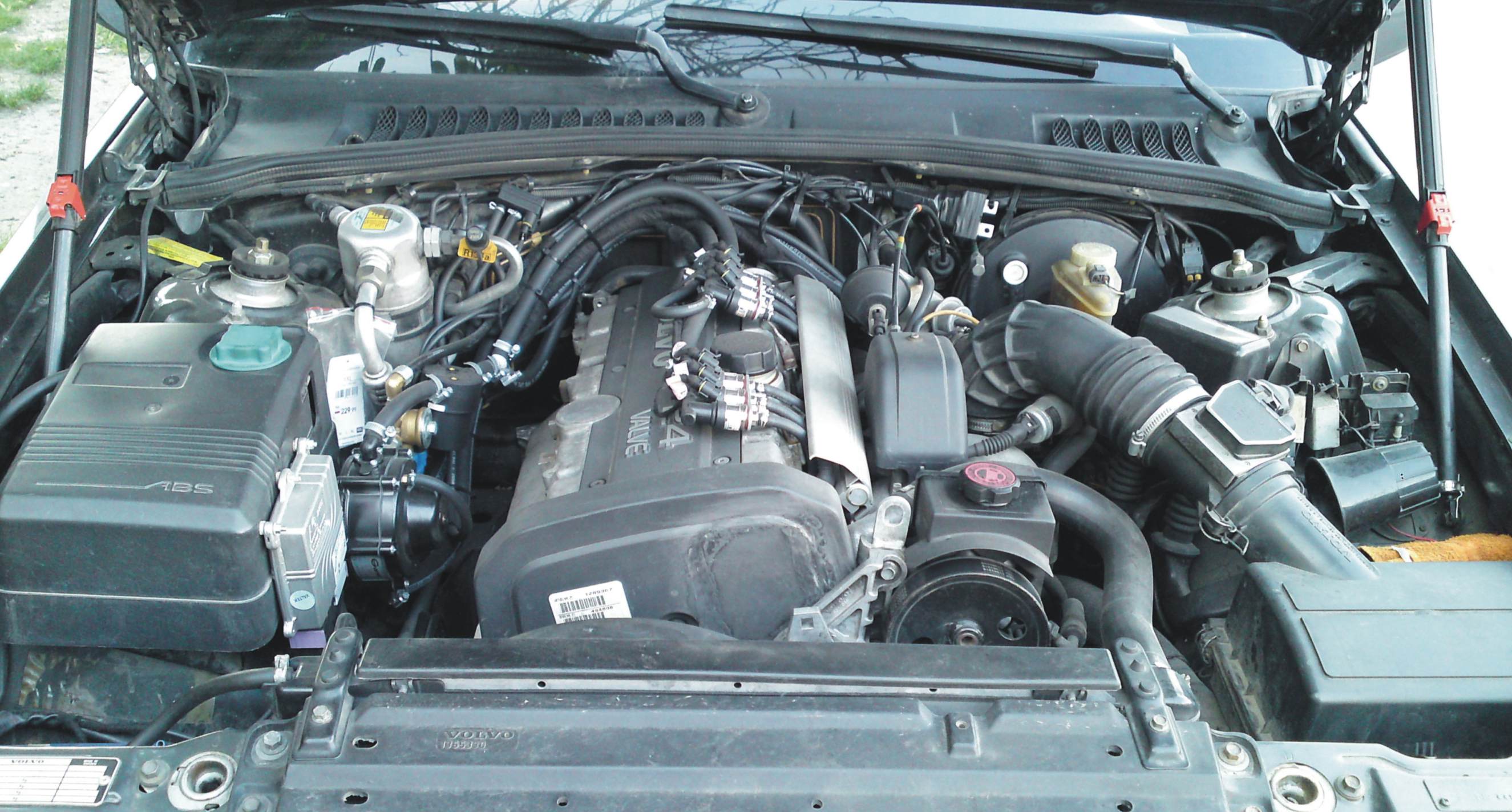

Сообщение Вольволег » Чт май 23, 2013 1:37 am
Сделал пару снимков мотора с ГБО. По потреблению ничего не знаю, ибо в день, когда испытывали ГБО, перестал работать спидометр. Пока езжу вслепую. Потери в мощности не ощущаю - идет плавно и мощно. Комплектовал по советам Миши. Монтаж - ребята по рекомендации тоже Миши. :buba:
