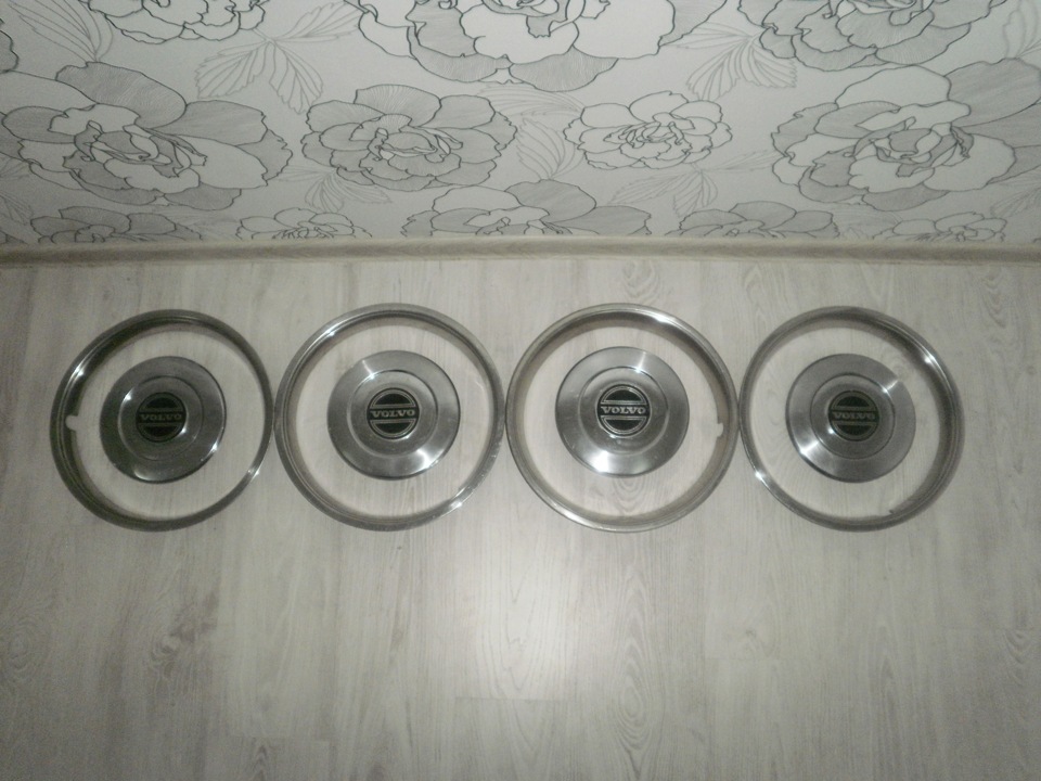

ИИИИИИИИИИ я наконецто с бьютирингами и колпачками :idea:
За них отдельное спасибо Косте (fati4) цена не была заоблачной и теперь моя доволен шо слон :idea:

Stas340 писал(а):я наконецто с бьютирингами и колпачками
Re: Volvo 244 1980 г.в.
Сообщение Victor99 » Ср май 22, 2013 9:47 pm
Stas340 писал(а):ИИИИИИИИИИ я наконецто с бьютирингами и колпачками :idea:
шо это за колпачки?

Сообщение Stas340 » Чт май 23, 2013 8:40 am

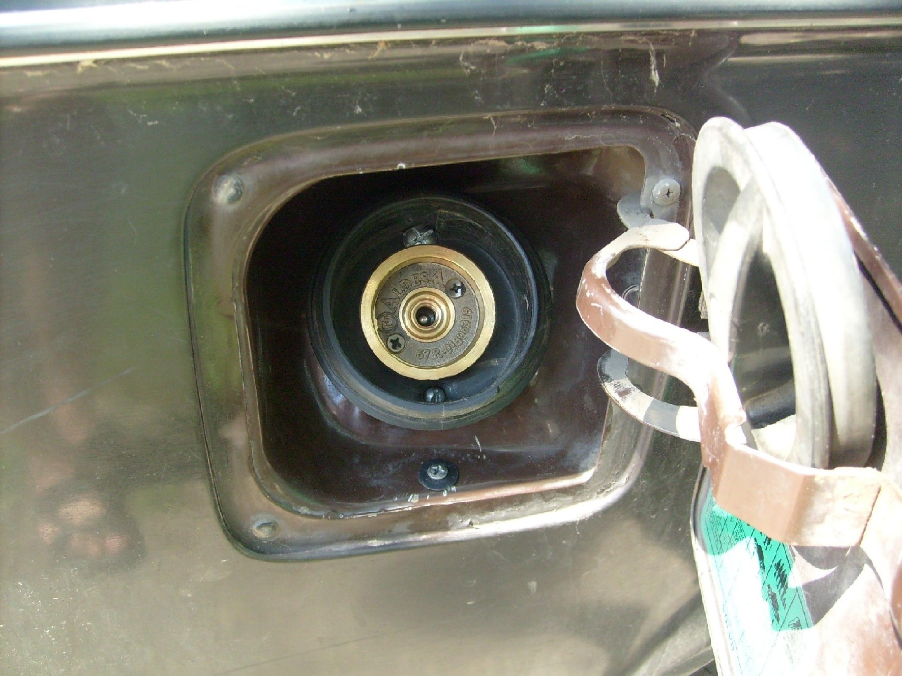

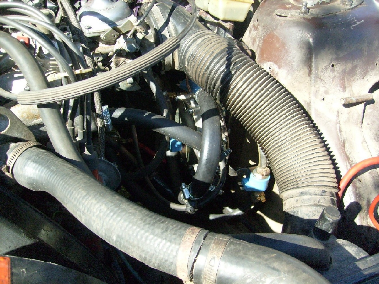

Сообщение Stas340 » Вт май 28, 2013 11:08 am
медленно но уверено продолжаем устанавливать ГБО
Вот так вот у нас стал редуктор, за который опять огроменное спасибо Мише :frends:
Кит Ловато (редуктор, клапана газ и бензин и кнопка), все установил, осталось раскинуть проводку и все подключить.
Ну и фотки того как стал редуктор (как то слишком много шлангов получилось, и весь вид портит шланг газа который из-за угла выхода смесителя пришлось делать типа кольцом), ну и то как вписалась в общую панель кнопок переключатель газ-бензин.

колпаки ВольвО на стене это - ЖЫРНО!!!!!! ;)
Shapik198
Сообщения: 232
Сообщение Stas340 » Пт май 31, 2013 1:27 pm
это не моя фотка :) у меня они храняться на машине где им и положено, хотя поначалу думал в сервант поставить 8-)
Сообщение alexnax » Пт май 31, 2013 3:32 pm
Shapik198 писал(а):колпаки ВольвО на стене это - ЖЫРНО!!!!!! ;)
Почему ты решил что это стена?? :o Мне показалось что то на полу они лежат
Сообщение Stas340 » Пт май 31, 2013 3:34 pm
по расположению обоев плинтуса и линолеума или ламината говорю - да лежат они на полу :D на стену их как то не хорошо - в сервант их надо :)

Сообщение Shapik198 » Вс июн 02, 2013 8:47 am
я хотел написать что "было бы" наверное в спешке недопечатал... сори :oops:
как по мне то на стене ярче чем в серванте :?
