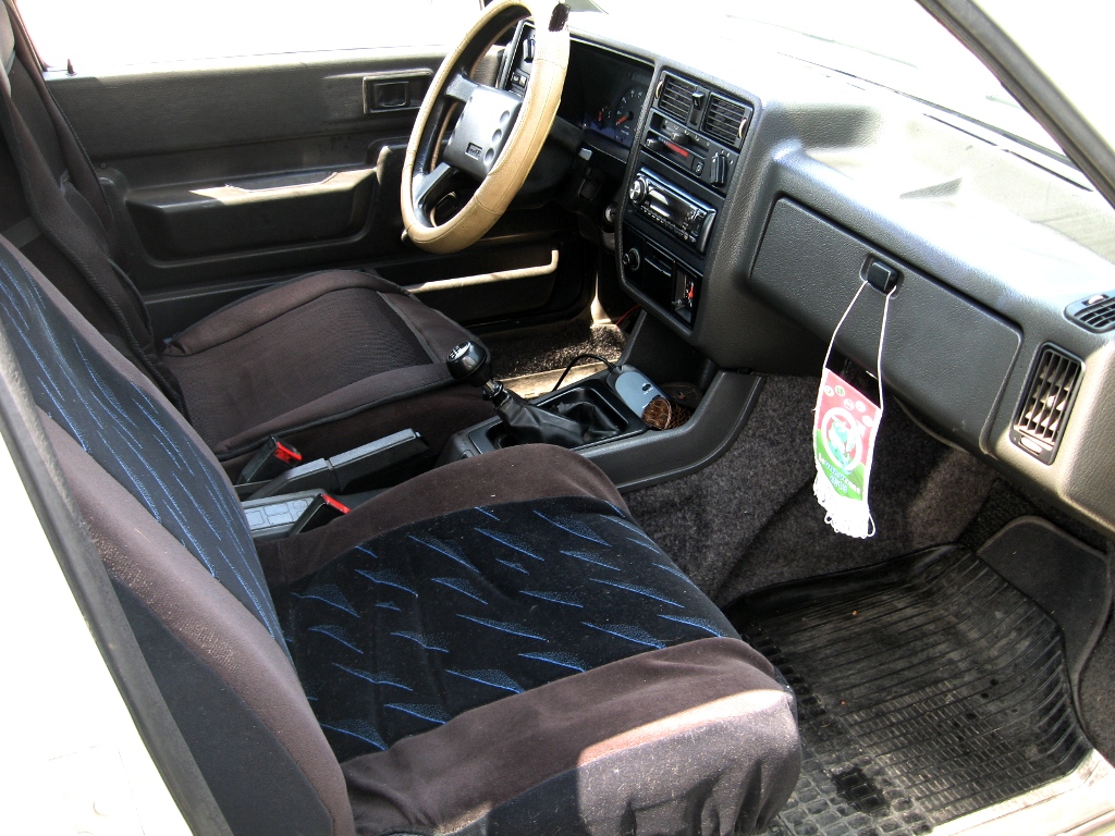

Да салон-это гордость тройководов,сам тащусь,я и часики нашел возле пепельницы,коврики родные,и приборка с тахометром(если б туда еще и указатель температуры "за бортом",эконометр,то ппц)чтоб все подсвечивалось,как с завода задумано было,тоннель,електростеклоподъемники еще бы найти родные...Салон ночью вообще сказка.А еще тройка радует своей управляемостью,несмотря на отсутствие ГУРа,ABS,ESP,что хотелось бы,как для меня,это кондей,вот почему редкость?

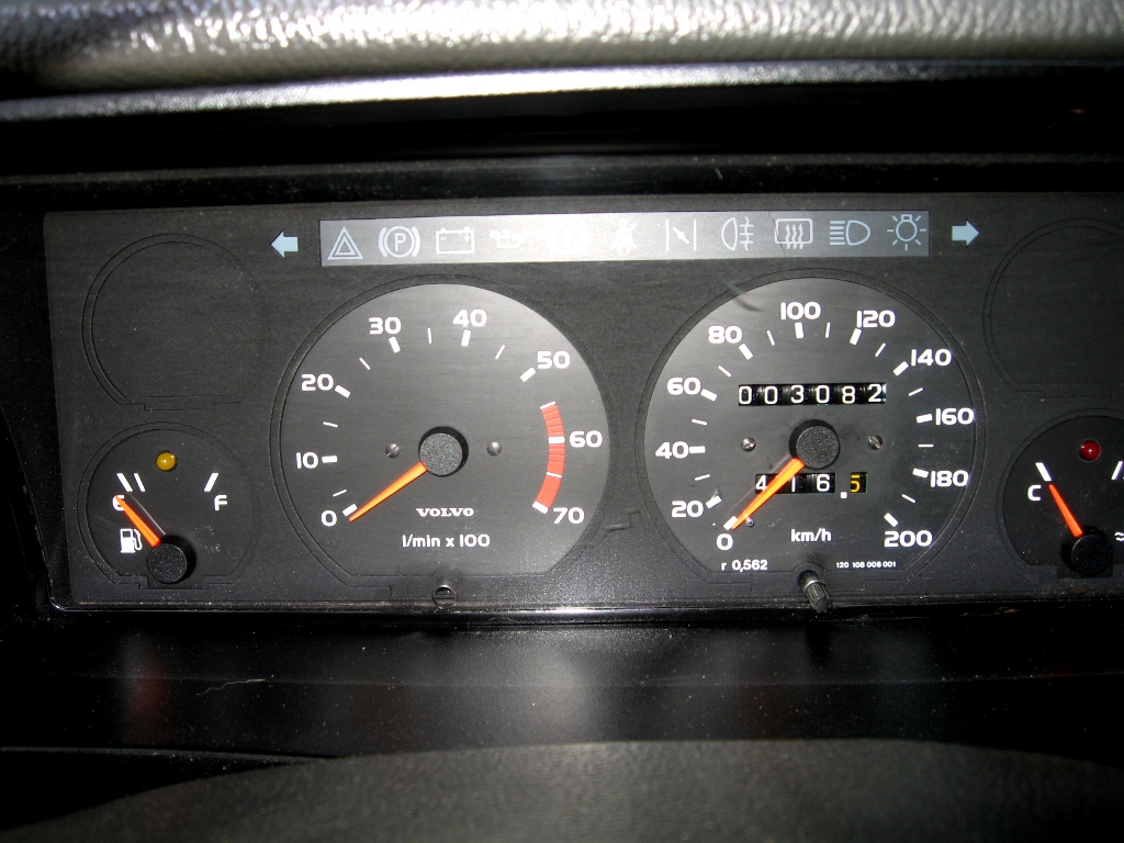

У многих троечников есть приборки с неработающим спидометром,соответственно и одометром,прошел через это тоже...Снял приборку,вытащил спидометр,разобрал(поначалу раз десять туда-сюда,пока понял в чем дело),а именно повытаскивал все шестерни,там есть одна в конце такая из силумина,не пластмассовая короче.Вот ею и надо заняться,так как ось,которая проходит ч/з все пластиковые шестерни в этой якобы металической,должна стоять намертво,а вот со временем этот постулат дает сбой,потому эту шестеренку надо чуть приклепать,совсем крапаль,иначе ось назад не вставите,клепануть надо именно в районе отверстия,аккуратно и собирайте обратно!Все будет снова работать как на новой машине!Если это признают ноу-хау,то чур авторство мое! :D

solohino писал(а):У многих троечников есть приборки с неработающим спидометром,соответственно и одометром,прошел через это тоже...Снял приборку,вытащил спидометр,разобрал(поначалу раз десять туда-сюда,пока понял в чем дело),а именно повытаскивал все шестерни,там есть одна в конце такая из силумина,не пластмассовая короче.Вот ею и надо заняться,так как ось,которая проходит ч/з все пластиковые шестерни в этой якобы металической,должна стоять намертво,а вот со временем этот постулат дает сбой,потому эту шестеренку надо чуть приклепать,совсем крапаль,иначе ось назад не вставите,клепануть надо именно в районе отверстия,аккуратно и собирайте обратно!Все будет снова работать как на новой машине!Если это признают ноу-хау,то чур авторство мое! :D
авторство твоє, від мене рацуха :buba:
Шестерню клепав, помогло на 2 місяці. Знов провернуло. Стукнув по валу -- тобто зробив його чуть квадратним. Насадив на шестерню (страшно було, щоб не трісла) -- їздить до тепер.

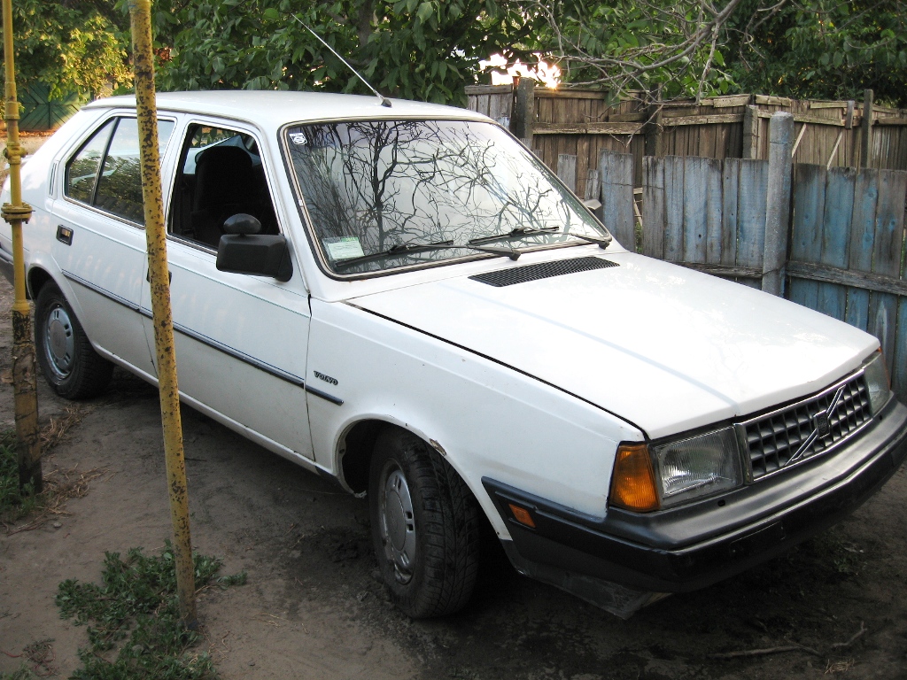

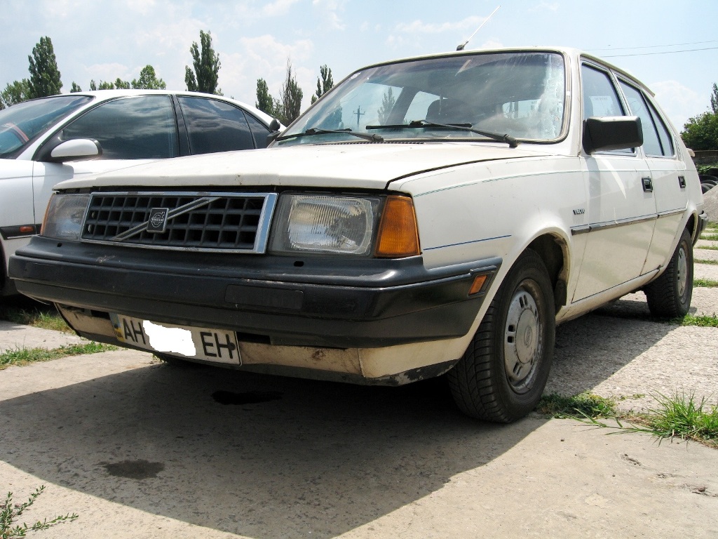

Сообщение solohino » Пн июл 29, 2013 4:09 pm
Вот пофоткал,не мытая конечно....
карты все такие.

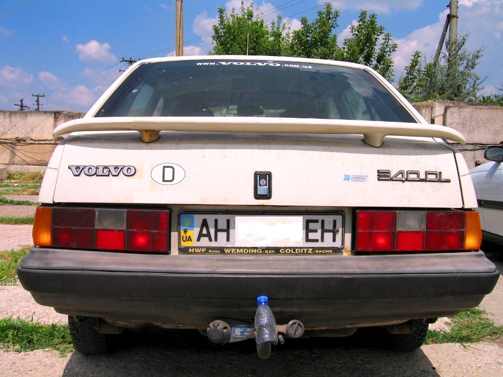

Сообщение solohino » Пн июл 29, 2013 4:14 pm
И еще несколько

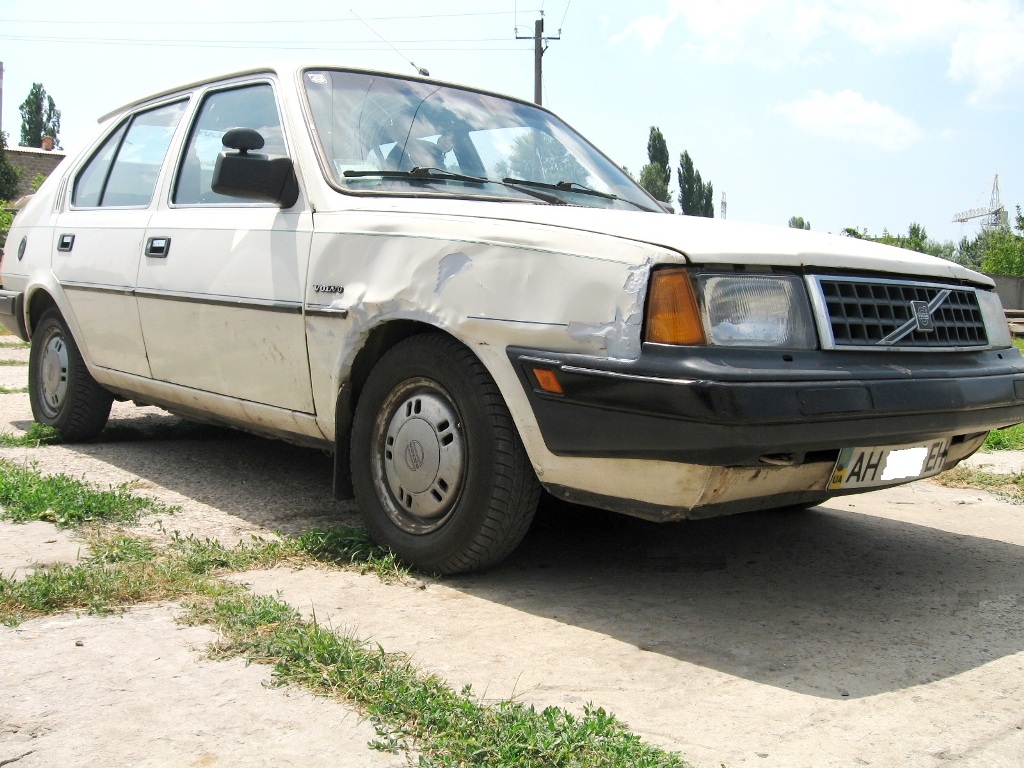

Сегодня заменил крыло,вроде лучше стало,симпатичней... :? Кстати,а "губа"то у меня не битая,ха!
вот так оно сейчас стоит
зазор вроде ровный
