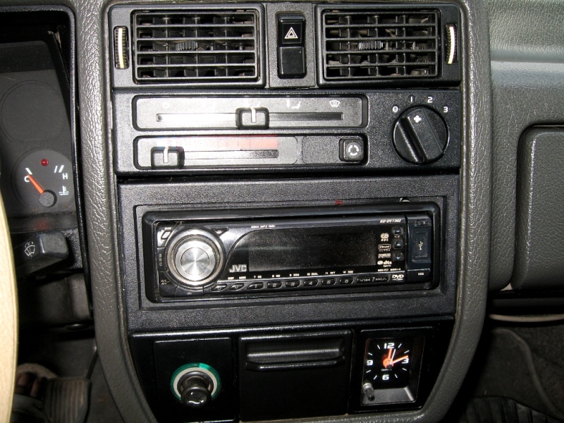

Да салон-это гордость тройководов,сам тащусь,я и часики нашел возле пепельницы,коврики родные,и приборка с тахометром(если б туда еще и указатель температуры "за бортом",эконометр,то ппц)чтоб все подсвечивалось,как с завода задумано было,тоннель,електростеклоподъемники еще бы найти родные...Салон ночью вообще сказка.А еще тройка радует своей управляемостью,несмотря на отсутствие ГУРа,ABS,ESP,что хотелось бы,как для меня,это кондей,вот почему редкость?

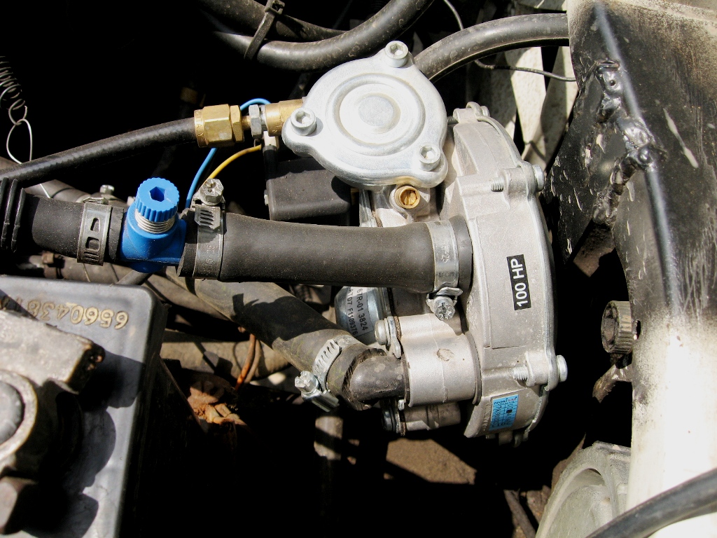

Не так давно поставил новое ГБО(на доках дату пока не поставил,весь пакет дукументов для регистрации есть),еще не определился надо регить или нет...,зато расход топлива наполовину...нет не меньше :P -дешевле!Была задумка б/у но после консультации с Dr.Evil понял что буду брать новое,как нибудь выкручусь.Заодно сменил масло и все фильтра...
