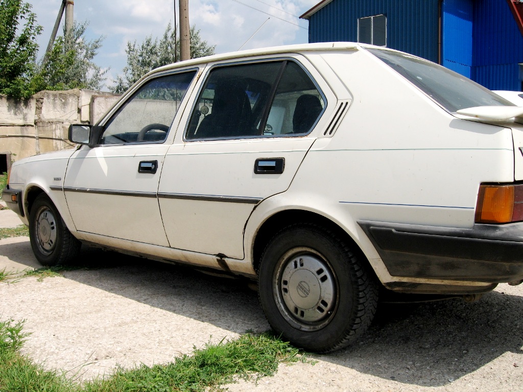

Сообщение solohino » Пн июл 29, 2013 4:09 pm
Вот пофоткал,не мытая конечно....
карты все такие.
Re: Моя первая Volvo
Сообщение Stas340 » Пн июл 29, 2013 4:12 pm
файный автомобиль, 1,7 с газом ваще прям как когда то мечтал
Сообщение solohino » Пн июл 29, 2013 4:14 pm
И еще несколько
Сообщение solohino » Пн июл 29, 2013 4:29 pm
Stas340 писал(а):файный автомобиль, 1,7 с газом ваще прям как когда то мечтал
Брал на каждый день,потому восстанавливаю по мере сил,иногда даже немножко перегибаю палку,увлекаюсь...
