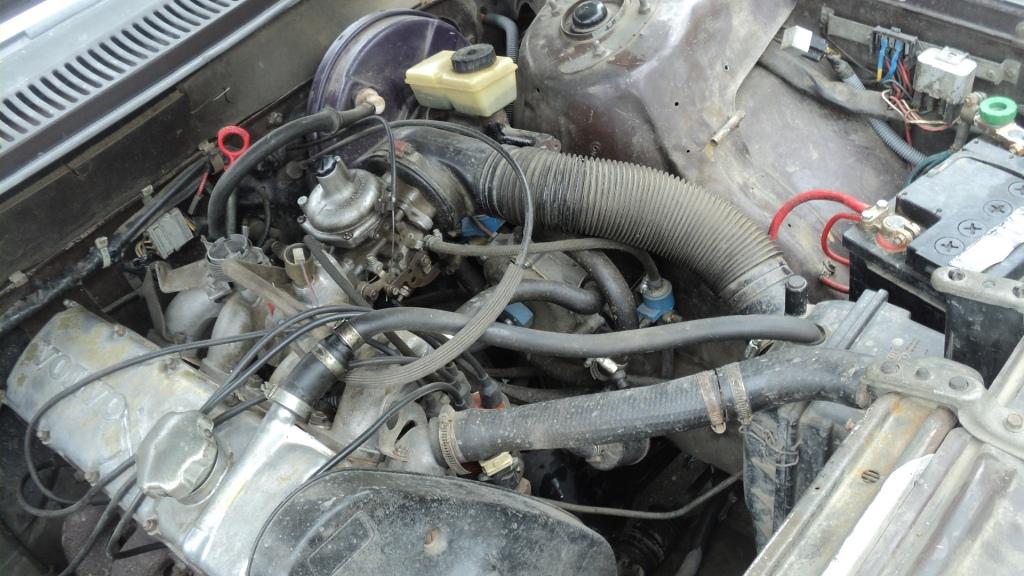

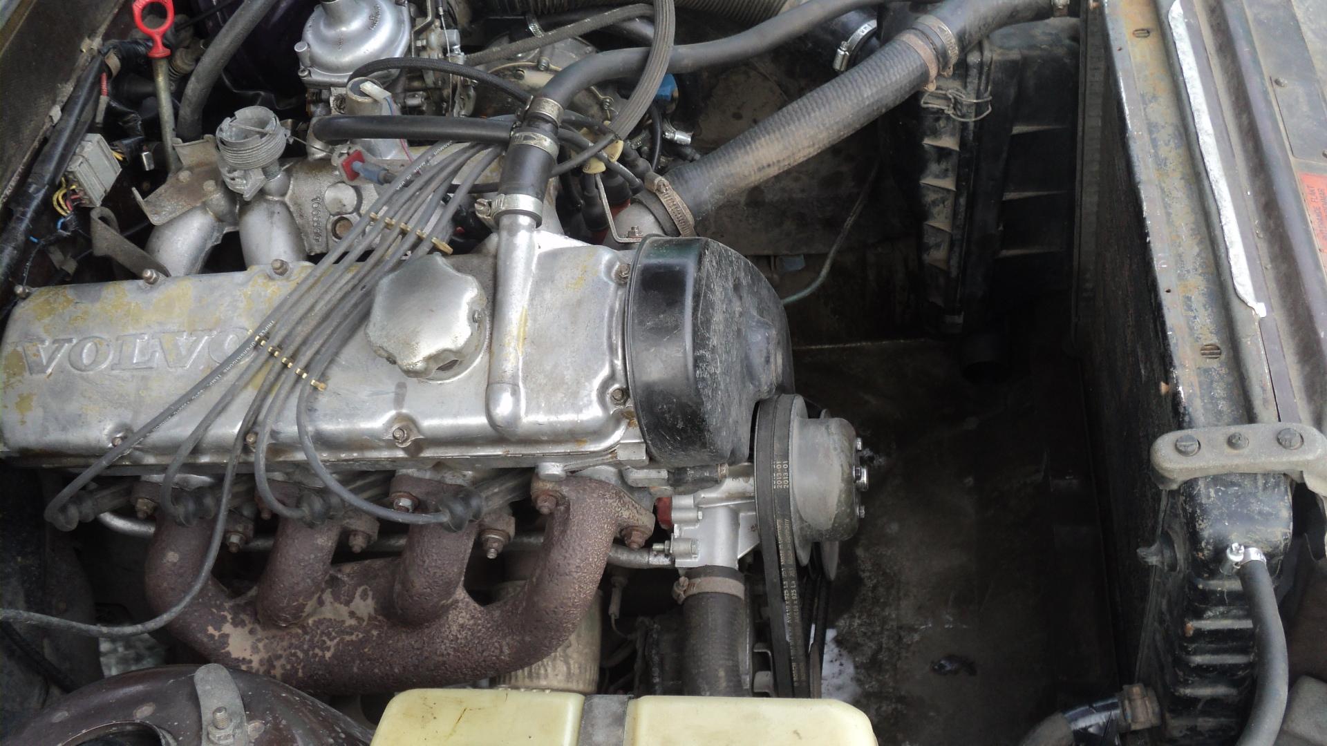

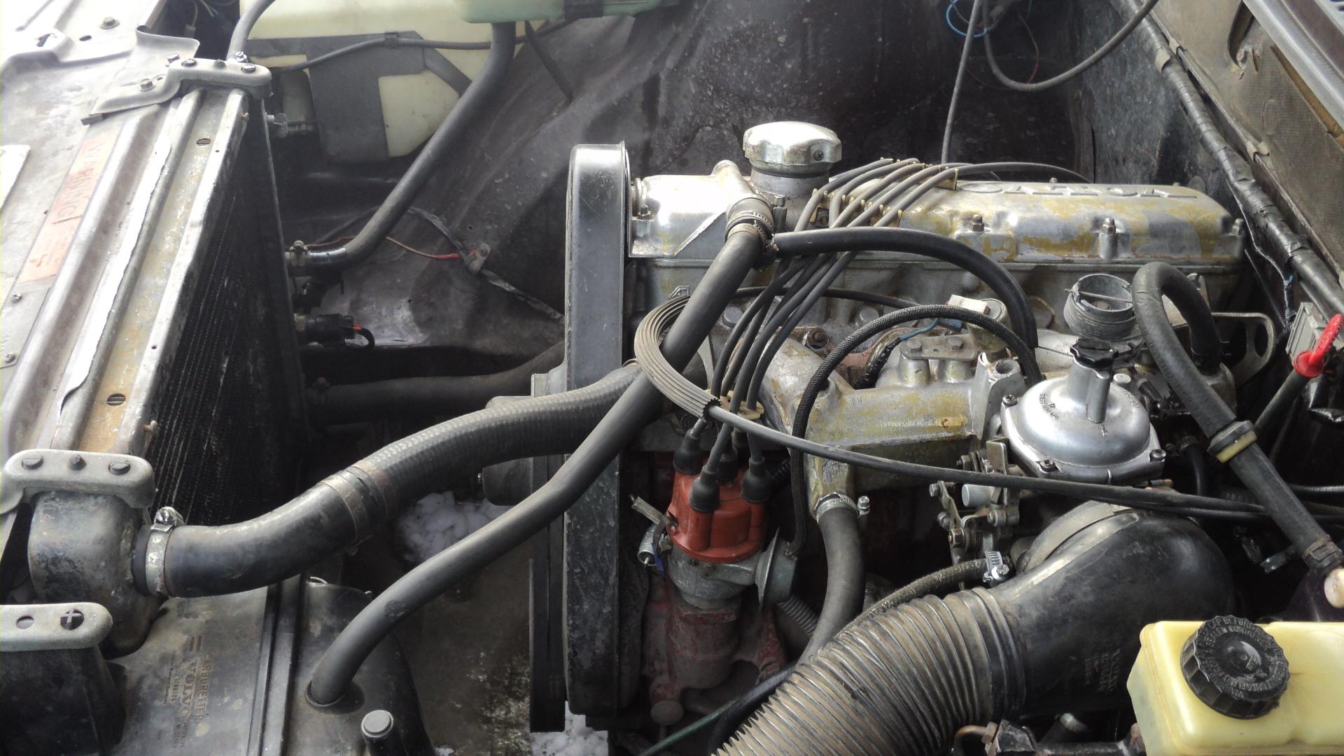

Как думаете что случилось? я плять в субботу пробил радиатор..... не то чтобы совсем разбил но, надо было покататься по полям и в глухой степи съезжая с пахоты на поле после подсолнечника поймал в радиатор стебель подсолнуха порвало две соты почти в самом низу радиатора, губа сработала как направляйка и направила куда надо.
Радиатор я запаял но сцука обидно, охлаждайка вытекла, вечер проепся пока запаял и девственный вид радиатора уже нарушен :(
Ну из хорошего поменял и без того новую охлаждайку))))
Раз радиатор был снят то решил я вкорячить все таки электровентилятор четверкин двухскоростной. гайка под датчик была благополучно впаяна еще при ремонте мотора и вкручен датчик включения вентилятора с 440 на две скорости.
В общем вдруг похолодало и стало жалко когда в -17 и без того холодный мотор нехило обдувает принудительным вентилятором.
Плюс ко всему как сказал Валера (ему отдельное спасиба за запчасти для всего ентого дела :frends: ) под капот еще пару мешков влезет :-D
Поскольку пришлось менять полюса на пропеллере, то управление питанием выполняется 4-мя релюхами :oops: независимо от замка зажигания. Единственный минус четверкиного пропеллера, это то что у него нет толком кожуха поскольку часть кожуха сразу в передней панели (телевизоре), сейчас это абсолютно не мешает, а решение я придумал но воплощать буду уже весной.
ЗЫ меня ожидал приятнейший бонус от установки электровентилятора - мотор стал работать намного тише :idea:

Ткни стрелочкой где вентилятор? :o
А зачем такой гламурный цвет баклуши вакуумника?

Плять не надо туда смотреть н авакуумник, он блять менялся чуть ли не в полевых условиях и поскольку был довольно ржавым то надо было его чем нибудь покрасить, в багажнике валялся балон с краской сцука баклажан, снимать вакуумник на 240 это еще тот гемор и потому он катается так до лета пока мои глаза не устанут смотреть на этот баклажановый цвет, который кстати на крышке баллончика был практически черный :drag:
А вентилятор фантомный, спец разработка НАСА :buba: :)

Ну так а от 06 чего не поставил? :-D :-D Нужно же человеку что-то делать с креплениями. :-D А хватит этого вентилятора летом в жару? да ещё и без диффузора
Re: Volvo 244 1980 г.в.
Сообщение Fomax79 » Сб дек 14, 2013 6:59 pm
Хватит его,так как он стоит снаружи диффузор ему не нужен. А у вакуумника класный цвет,мне в глаза не бросился,видать где то встречал уже.

Stas340 писал(а):вентилятор фантомный, спец разработка НАСА :buba: :)
Тоже хотел так установить, а то спереди ооочень маленький зазор между двигателем и вентилятором, но не вышло из за того, что нужно место под радик кондея и интеркуллер.

alexnax писал(а): А хватит этого вентилятора летом в жару? да ещё и без диффузора
не ну дидузор у него есть кругленький такой вокруг пропеллера, но не очень плотно прилегает, но это все устранится весной потому что сейчас по морозу мне впадлу его там красиво устанавливать.
А на счет хватит, то я даже больше чем уверен что хватит, потому как там две скорости и на четверке его хватает с головой даже при интенсивном вождении по бездорожью или в летних пробках харьковских ;)

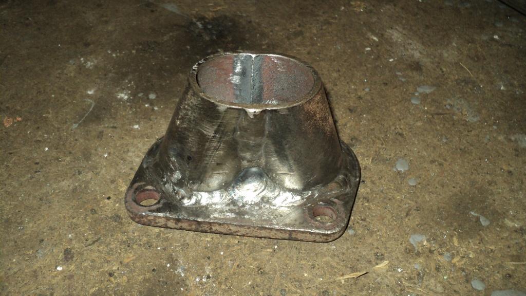

неинтересно им пл..ть читать про "долил омыватель" и "освежитель елочку", полез доливать омывайку и обнаружил что от приемной трубы отвалилась труба идущая к резонатору
полез подварить оказалось что дыр в приемной трубе больше бюджете страны и почистив щеткой я наделал еще больше дыр... в общем я взял и нарукожопил :?
Сообщение 4ЕКИСТ » Пт апр 17, 2015 10:23 am
Нормальные одноштаны получились :moil:

Сообщение Stas340 » Пт апр 17, 2015 10:25 am
хотелось диаметр чуть больше но дома подходящего нихрена не нашлось

Вот ето норм шняга! Тоже про такое думал
Пропадёт пердящий звук даю 100% ;)
