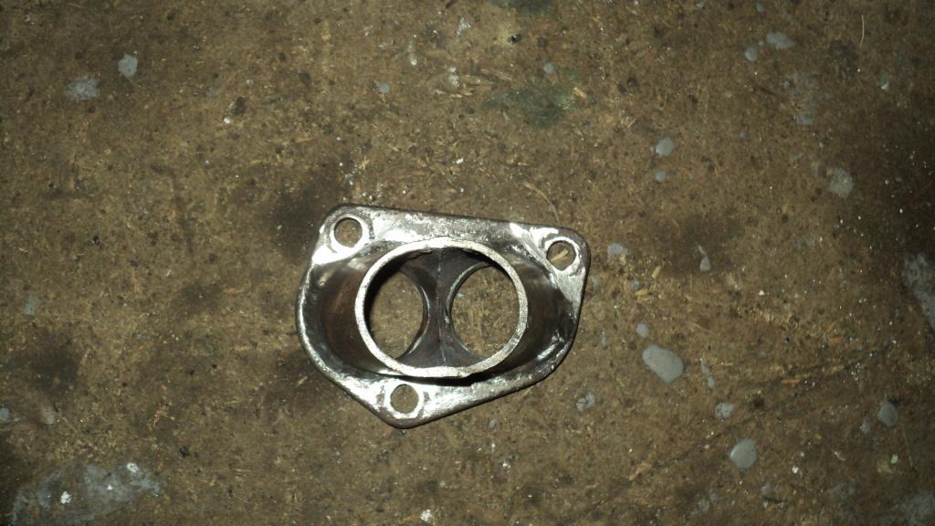

Сообщение Stas340 » Пт апр 17, 2015 9:02 am
неинтересно им пл..ть читать про "долил омыватель" и "освежитель елочку", полез доливать омывайку и обнаружил что от приемной трубы отвалилась труба идущая к резонатору
полез подварить оказалось что дыр в приемной трубе больше бюджете страны и почистив щеткой я наделал еще больше дыр... в общем я взял и нарукожопил :?
Re: Volvo 244 1980 г.в.
Сообщение 4ЕКИСТ » Пт апр 17, 2015 10:23 am
Нормальные одноштаны получились :moil:

Сообщение Stas340 » Пт апр 17, 2015 10:25 am
хотелось диаметр чуть больше но дома подходящего нихрена не нашлось
Сообщение MOOSE » Пт апр 17, 2015 10:51 am
Вот ето норм шняга! Тоже про такое думал
Пропадёт пердящий звук даю 100% ;)
