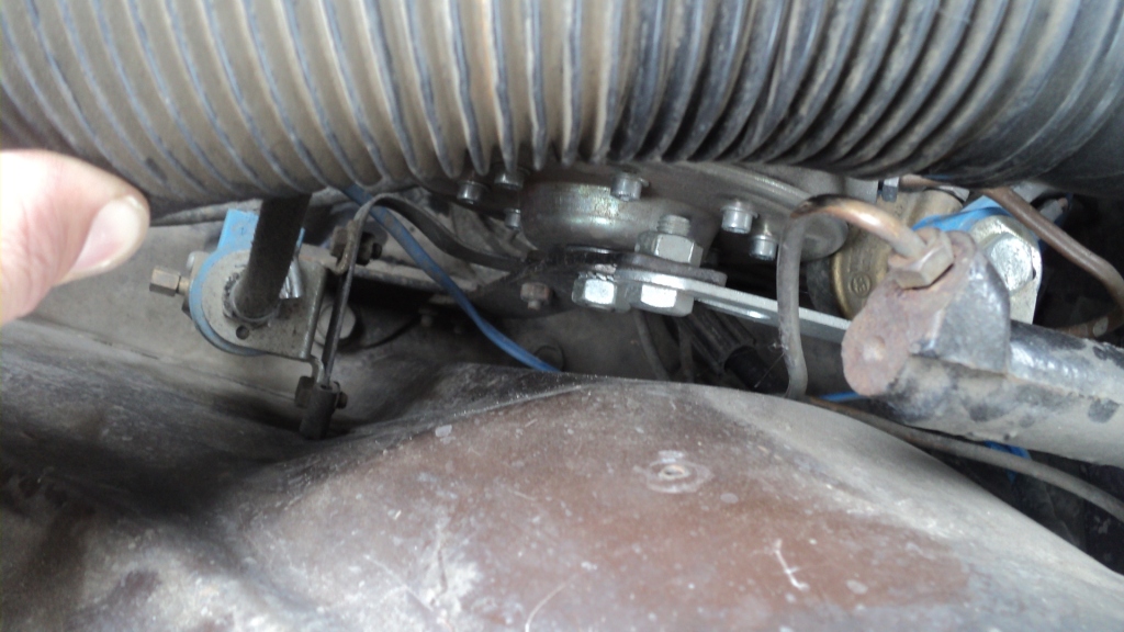

Как думаете что случилось? я плять в субботу пробил радиатор..... не то чтобы совсем разбил но, надо было покататься по полям и в глухой степи съезжая с пахоты на поле после подсолнечника поймал в радиатор стебель подсолнуха порвало две соты почти в самом низу радиатора, губа сработала как направляйка и направила куда надо.
Радиатор я запаял но сцука обидно, охлаждайка вытекла, вечер проепся пока запаял и девственный вид радиатора уже нарушен :(
Ну из хорошего поменял и без того новую охлаждайку))))
Раз радиатор был снят то решил я вкорячить все таки электровентилятор четверкин двухскоростной. гайка под датчик была благополучно впаяна еще при ремонте мотора и вкручен датчик включения вентилятора с 440 на две скорости.
В общем вдруг похолодало и стало жалко когда в -17 и без того холодный мотор нехило обдувает принудительным вентилятором.
Плюс ко всему как сказал Валера (ему отдельное спасиба за запчасти для всего ентого дела :frends: ) под капот еще пару мешков влезет :-D
Поскольку пришлось менять полюса на пропеллере, то управление питанием выполняется 4-мя релюхами :oops: независимо от замка зажигания. Единственный минус четверкиного пропеллера, это то что у него нет толком кожуха поскольку часть кожуха сразу в передней панели (телевизоре), сейчас это абсолютно не мешает, а решение я придумал но воплощать буду уже весной.
ЗЫ меня ожидал приятнейший бонус от установки электровентилятора - мотор стал работать намного тише :idea:

Сообщение lexa » Пт дек 13, 2013 4:22 pm
Ткни стрелочкой где вентилятор? :o
А зачем такой гламурный цвет баклуши вакуумника?

Сообщение Stas340 » Пт дек 13, 2013 4:47 pm
Плять не надо туда смотреть н авакуумник, он блять менялся чуть ли не в полевых условиях и поскольку был довольно ржавым то надо было его чем нибудь покрасить, в багажнике валялся балон с краской сцука баклажан, снимать вакуумник на 240 это еще тот гемор и потому он катается так до лета пока мои глаза не устанут смотреть на этот баклажановый цвет, который кстати на крышке баллончика был практически черный :drag:
А вентилятор фантомный, спец разработка НАСА :buba: :)

Ну так а от 06 чего не поставил? :-D :-D Нужно же человеку что-то делать с креплениями. :-D А хватит этого вентилятора летом в жару? да ещё и без диффузора

Хватит его,так как он стоит снаружи диффузор ему не нужен. А у вакуумника класный цвет,мне в глаза не бросился,видать где то встречал уже.

Тоже хотел так установить, а то спереди ооочень маленький зазор между двигателем и вентилятором, но не вышло из за того, что нужно место под радик кондея и интеркуллер.
