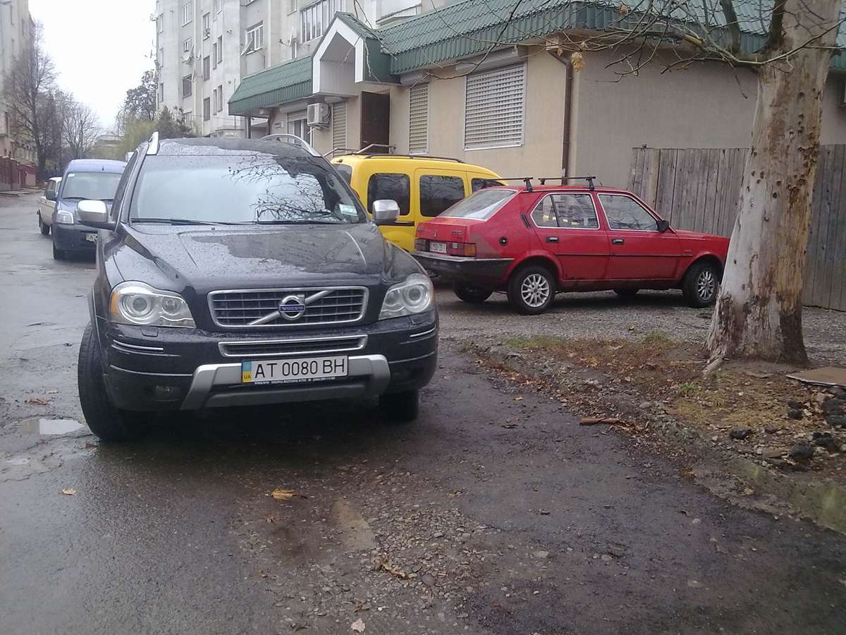

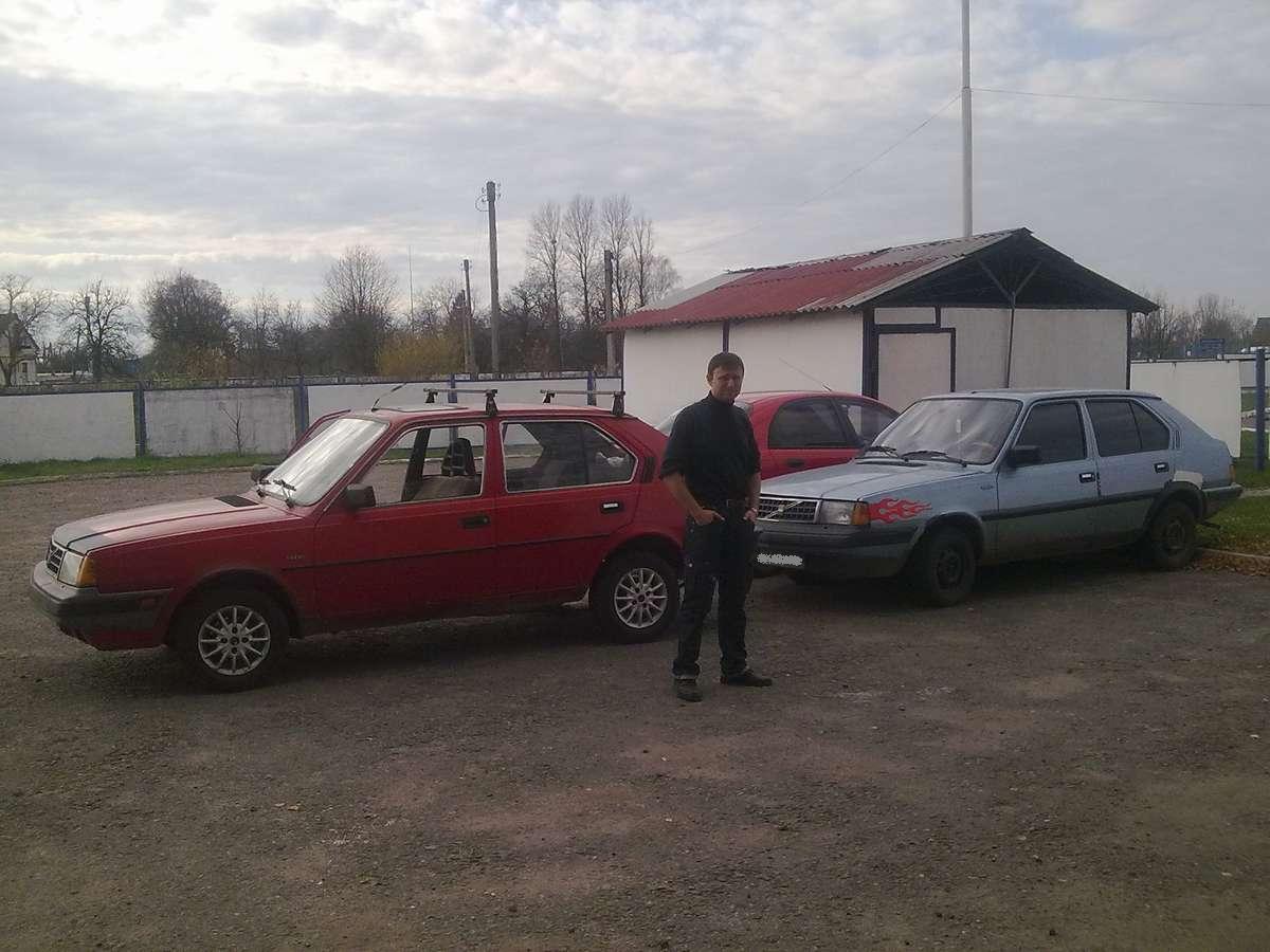

Старший брат :-P
А нижче -- машина одноклубника. Самого правда не застав, а машинку провідав.
Re: Дизельна красуня
Сообщение TREKKIN » Вс ноя 10, 2013 10:55 pm
Если ты о черной,то это младший брат. Старший-червона...
Сообщения: 3111
Сообщение Merlin » Пн ноя 11, 2013 12:42 am
+1
Сообщение Vladizlav » Пн ноя 11, 2013 4:01 pm
Добре. Більший братан... підійде ? :cars:

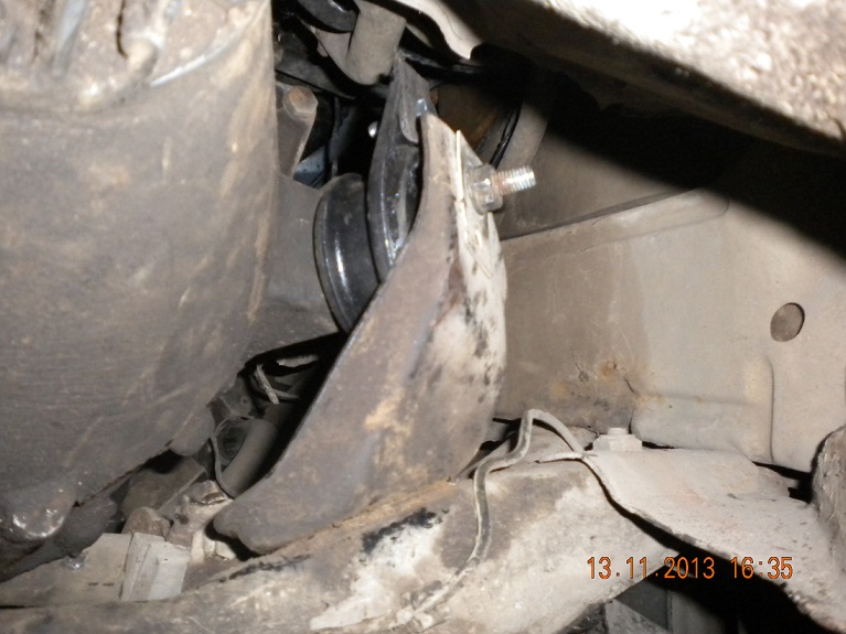

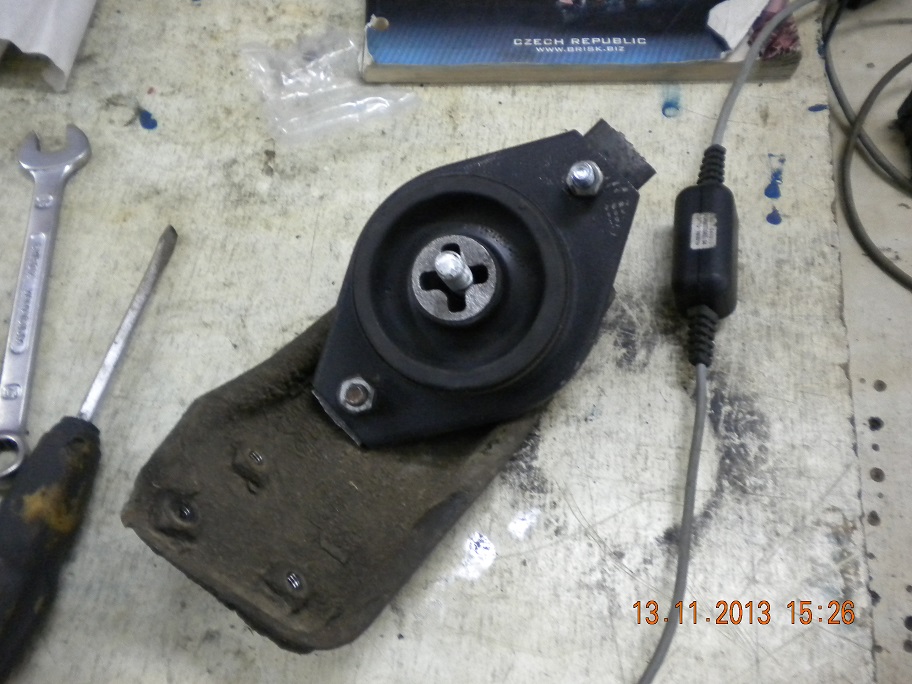

До речі, приїхав мій кардан, в середу думаю ставити, але спочатку буду міняти задні подушки двигуна, попробую
від пріори приколхозити, так як зробив товариш FausT07

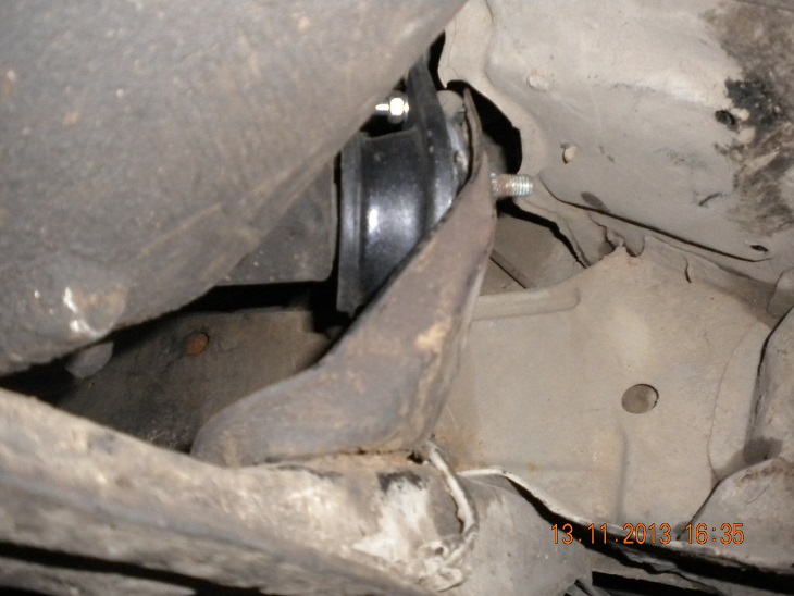

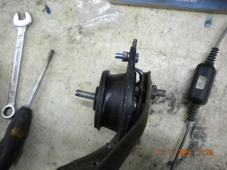

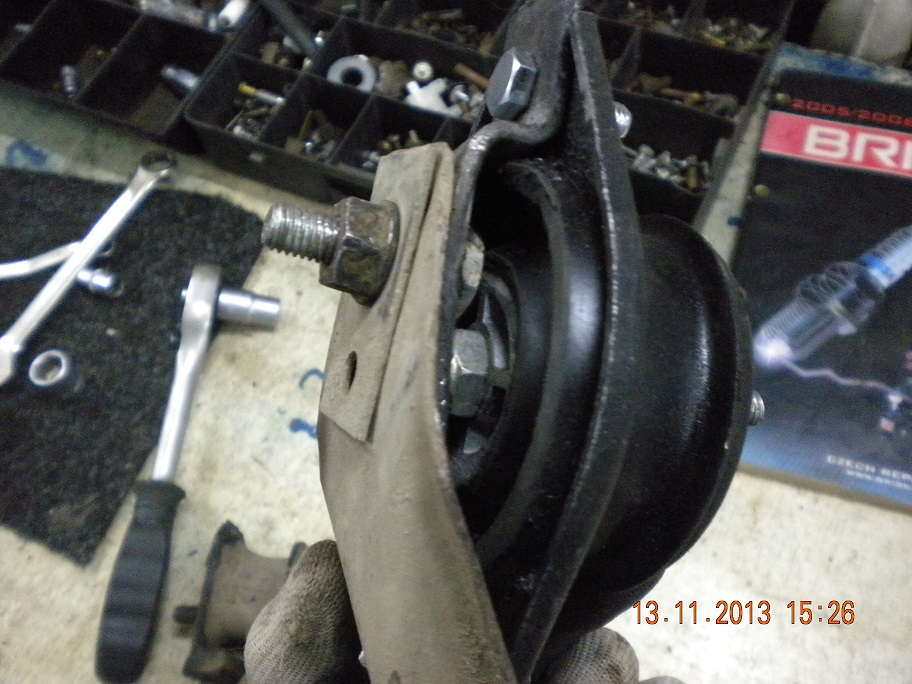

Сообщение boot_87 » Ср ноя 13, 2013 8:56 pm
Так як немаю свого бортовичка, напишу тут, надіюсь Влад не буде обіжатись :D
Замінив кардан і заодно задні подушки мотора, приліпив подушки від пріори, нижче маленький фотозвіт :D
Соосність вроді виставив, принаймі, кардан досить легко ходив по шліцах вперед та назад!
Може трохи не естетично виглядає, сильно не пінайте :D , в автомобілях новачок, всього п`ять місяців, як кручу гайки в авто :-P

Сообщение BartoN » Пт ноя 15, 2013 9:20 pm
Зачетная альтернатива б/у подушкам :cars:

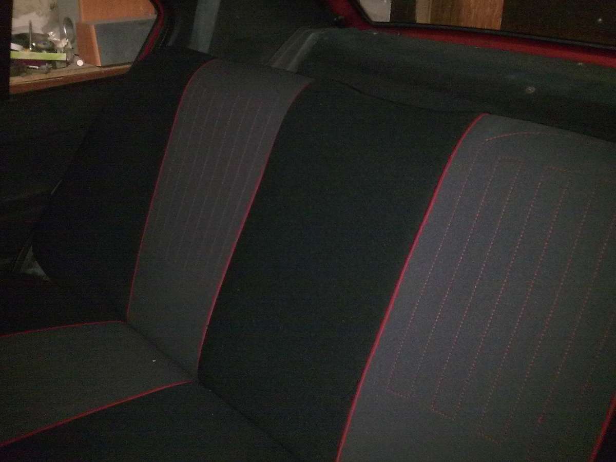

Для початку -- чехли. Вибрав 7-чні, з підголовниками. Чесно кажучи -- якби кума не вміла шити, то не брав би.
В 7-ки підголовники прямі, а в 340 -- скошені. Поправили.
У всякому разі -- краще ніж було ...

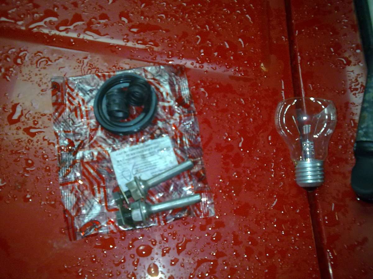

Взявся за супор. При русі дзвенить.
Взяв ремкомплект супорта 9-чний ВАЗовський. І направляшки.
В моєму супорті нижня направляшка нормальна, а верхня має люфт. Заміна на нову результату не дала -- розбитий отвір скоби ...
На разі змастив направляючі, поміняв пильники, підігнув пружинки колодок ... і зібрав докупи. Зараз не дзвенить, але думаю то ненадовго.
Тепер думки вголос, як боротися з проблемою ?
Можна поміняти супорт (найпростіше)
Виточити направляючу з розміром на 0,2мм товстішу. Але вона вроді калена ?
Підкрутити звук на магнітофоні (щоб не чути лишніх шумів :roulette: )
П.С. Збоку на фото лямпа. Класно вони стріляють, коли на них вода попадає !! :o
Буду робити світлодіодну переноску. Безпечніше ...
Сообщение TREKKIN » Пн ноя 25, 2013 11:26 pm
Vladizlav писал(а):Виточити направляючу з розміром на 0,2мм товстішу. Але вона вроді калена ?
Направляющие не каленые. Точить нужно не на 0.2 а на 1 мм больше. Но это не самое главное. Одно тянет за собой другое. Тоесть.Обязательно разерткой разворачиваешь отверстия скобы,так как они уже по любому элипсные. И какие бы направляюшие не точил-все равно появится выработка.Есть желание-присылай-сделаю.
Сообщения: 3111
Сообщение Vladizlav » Пн ноя 25, 2013 11:50 pm
Мне интересно "как сделать". Буду пробовать сам. Только без супорта не покатаешся -- тут или надо подмену втулить, и отдавать кому-то в работу, или самому в выходные попилить.
А идея стоит внимания :-P . Спасибо.
Сообщение TREKKIN » Вт ноя 26, 2013 12:10 am
Допустим направляющие и отверстия в скобе диаметром 8 мм. Рассверливаешь скобу сверлом 8.8мм Затем разверткой на 9мм разворачиваешь. И точишь напрвляющие 9.00 мм. На направляюших,до половины длинны делаешь болгаркой две лыски.Для выхода воздуха при входе направляшек в скобу. Смазываешь.Собираешь. Результат-песня! ;)

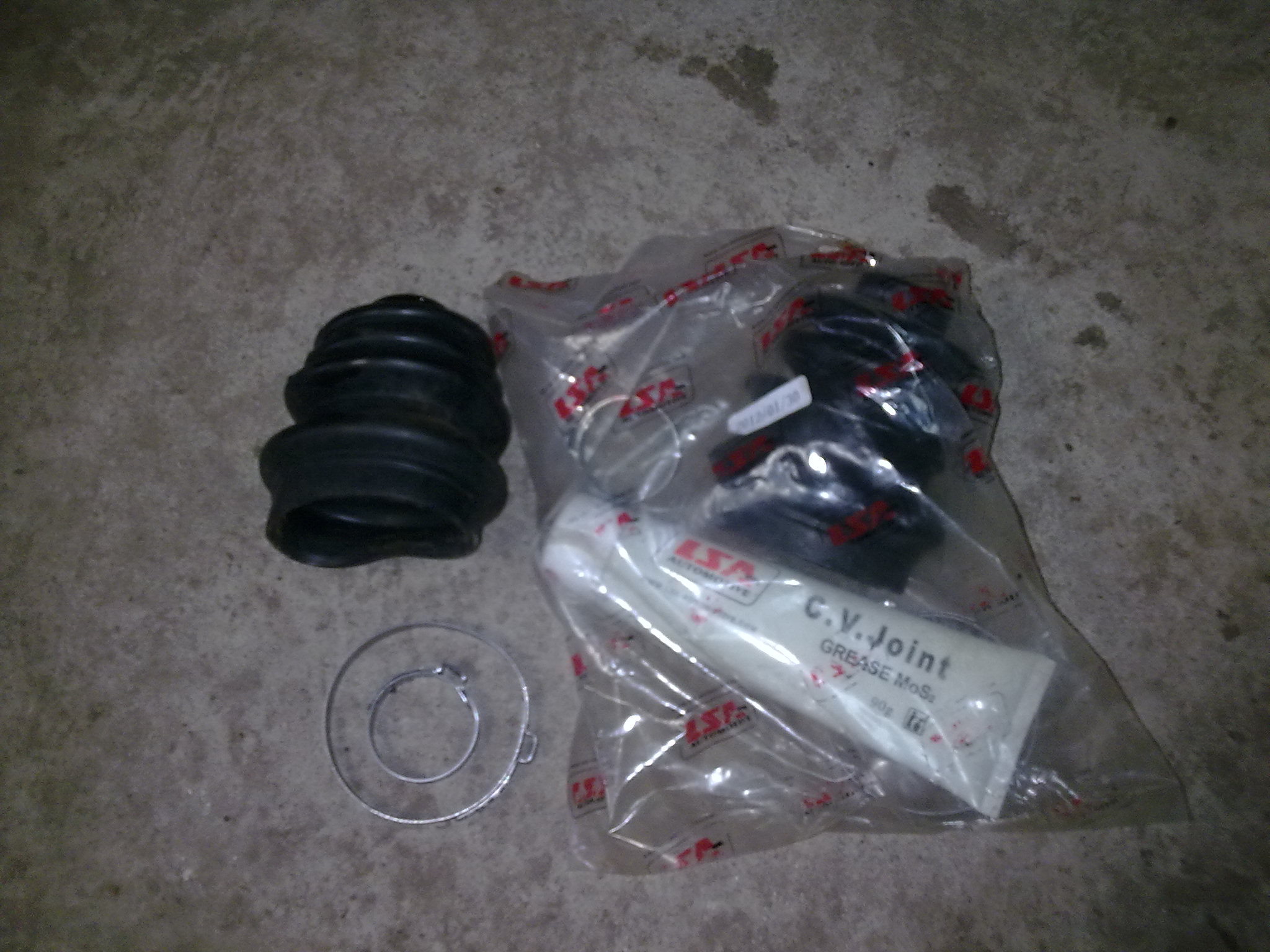

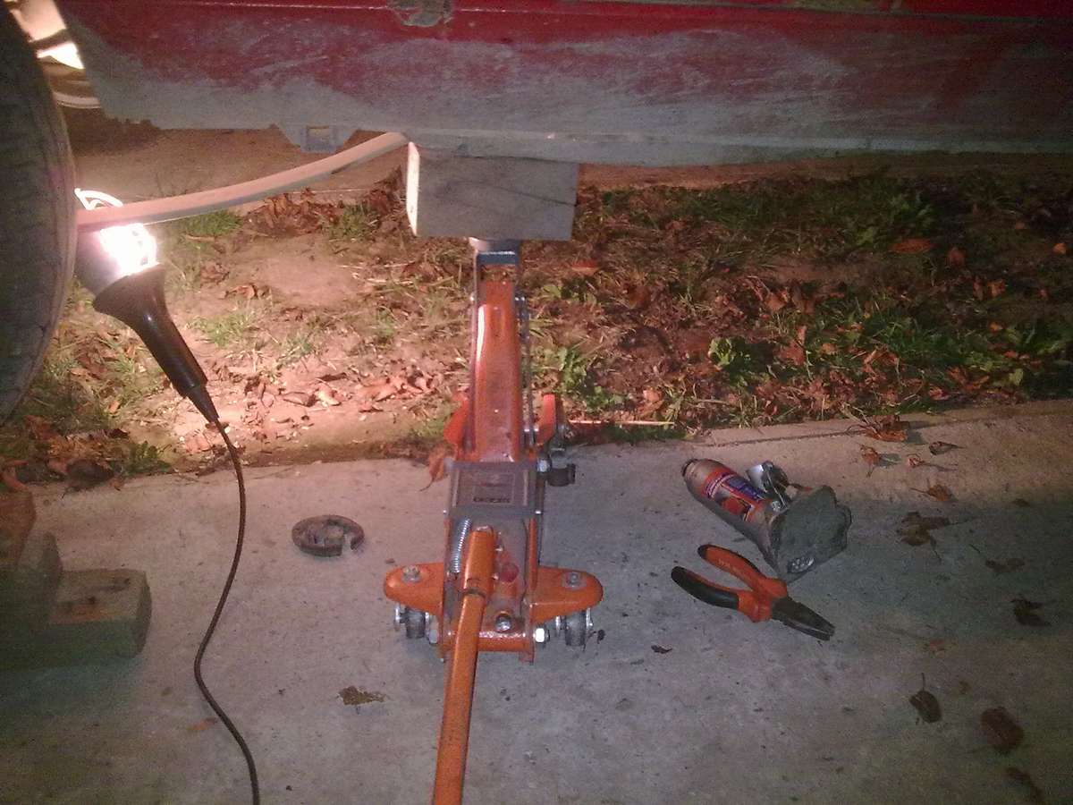

Помітив бризки темного кольору під машиною в районі заднього моста. Виявилось -- вода+змазка. Пильник шруса порваний, почало вимивати мастило.
Поки-що піджав старий пильник, набивши змазкою. Міняти буду на вихідних.
Взяв пильник від Ланоса. Пильник+хомути+змазка=30грн
Згадав за зйомник пильників -- от би взагалі через ступицю натягати :drag:

Классная приспособа.Нужно себе такую сделать. ;) Только как себя будут вести не фирменные пыльники? Порвутся нахрен!

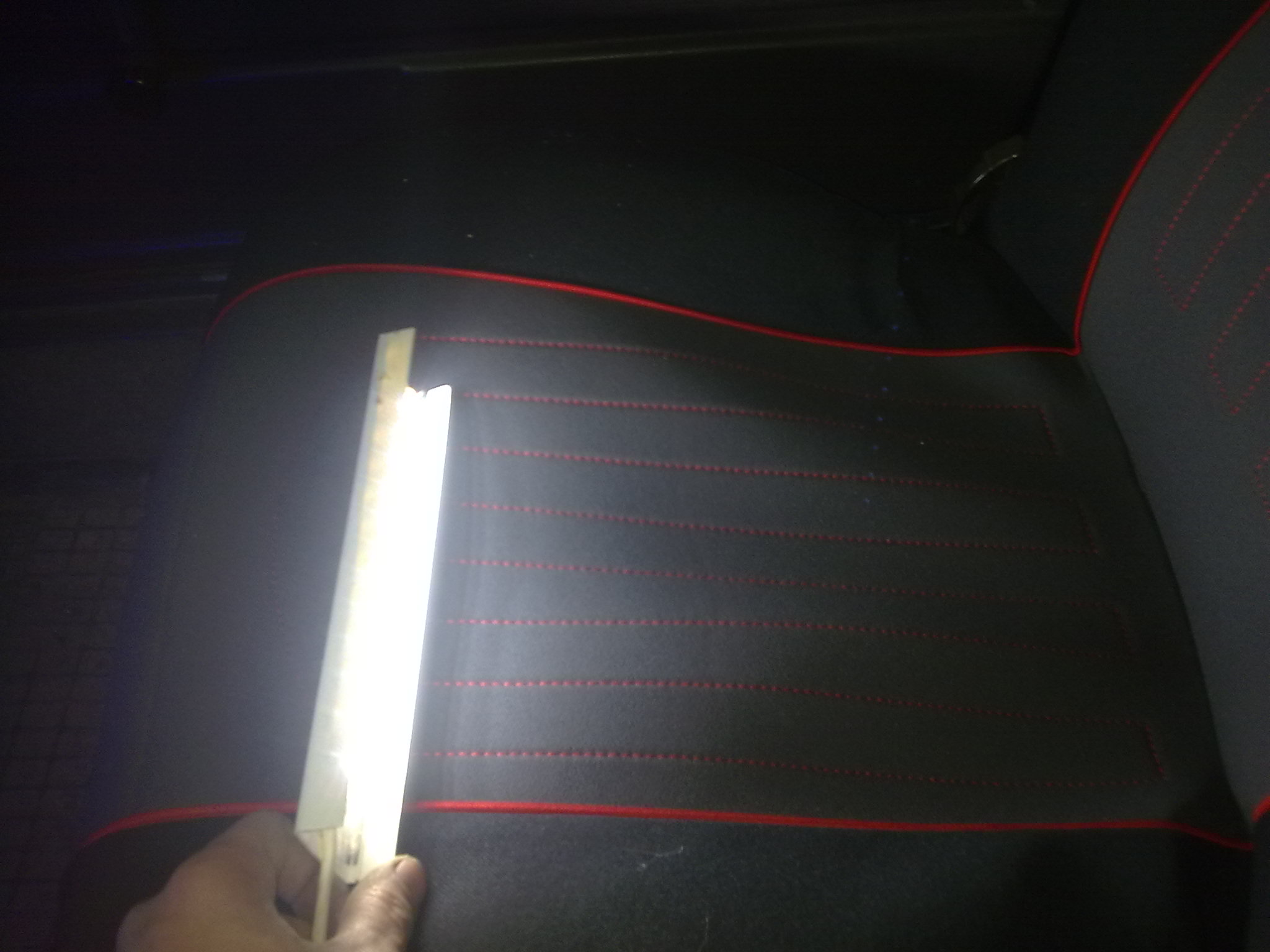

Сообщение Vladizlav » Чт ноя 28, 2013 9:57 pm
Давно хотів собі світло під капотом -- вночі телефоном підсвічувати незручно.
Зупинився на світлодіодах. Стрічка в силіконі.
Не прожектор, але основне видно.
Для локальної підсвітки вирішив зробити палку-ліхтарку.
Принаймі води не боїться, лямпи не стріляють, можна кидати.
