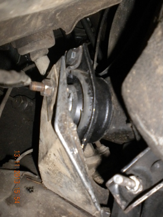

Сообщение boot_87 » Ср ноя 13, 2013 8:56 pm
Так як немаю свого бортовичка, напишу тут, надіюсь Влад не буде обіжатись :D
Замінив кардан і заодно задні подушки мотора, приліпив подушки від пріори, нижче маленький фотозвіт :D
Соосність вроді виставив, принаймі, кардан досить легко ходив по шліцах вперед та назад!
Може трохи не естетично виглядає, сильно не пінайте :D , в автомобілях новачок, всього п`ять місяців, як кручу гайки в авто :-P

Сообщение BartoN » Пт ноя 15, 2013 9:20 pm
Зачетная альтернатива б/у подушкам :cars:
