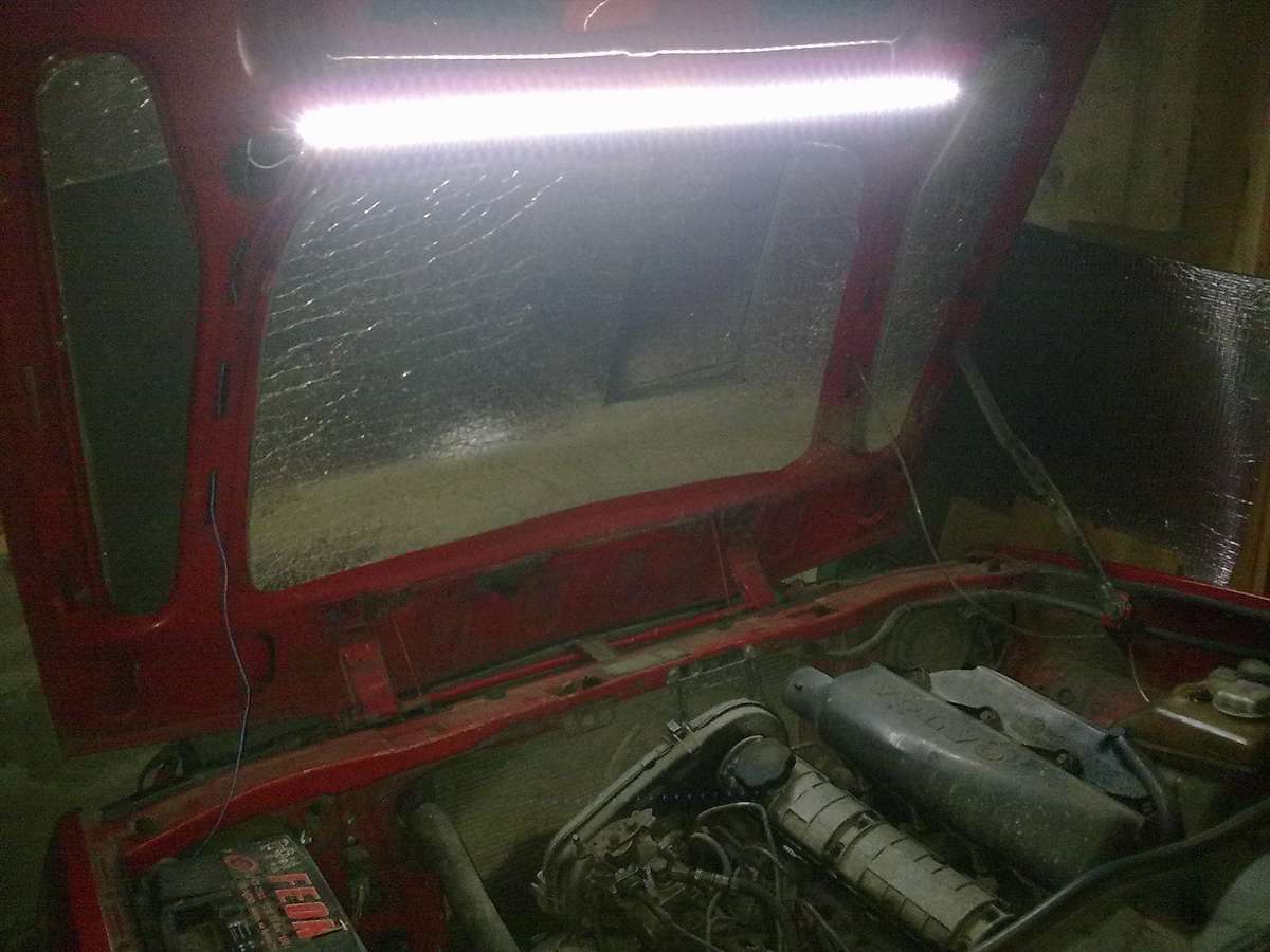

Сообщение Vladizlav » Чт ноя 28, 2013 9:57 pm
Давно хотів собі світло під капотом -- вночі телефоном підсвічувати незручно.
Зупинився на світлодіодах. Стрічка в силіконі.
Не прожектор, але основне видно.
Для локальної підсвітки вирішив зробити палку-ліхтарку.
Принаймі води не боїться, лямпи не стріляють, можна кидати.
