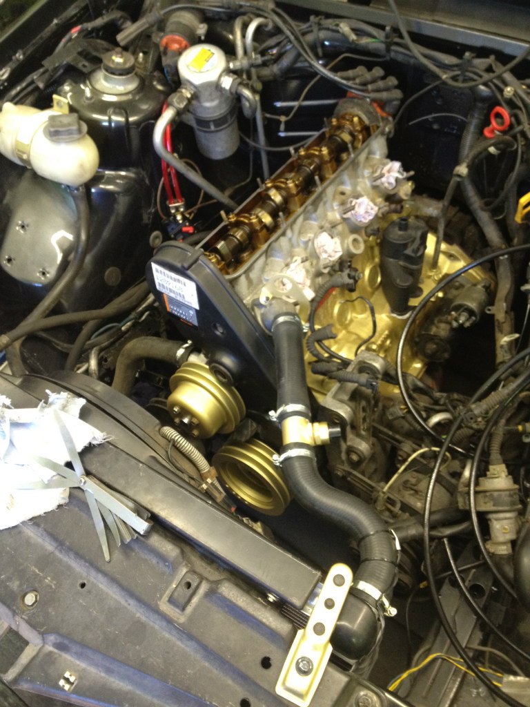

3-х контактный датчик (термопара) типа такого что-то у Вас?
http://www.detali.ru/priceinfo.aspx?CAT ... &TI=TYUJZY
Это для примера. Написан диапазон температур, а какой контакт куда...хз! :drag:
Мне кажется надо кастрюля с водой на плиту, термометр, мультиметр и все станет ясно! :buba:
П.С. Я бы только так, опытным путем, все делал себе! Так как примеры в инете есть, но...колхозные сильно, собранные на деталях "made in russia"! А я против такого подхода!
А вот на фото как установили "харьковчане" на бензинке.

Сообщение Stas340 » Вт окт 29, 2013 12:40 pm
bober писал(а): что обозначают цифры на датчиках 84-91/95-102 или 91/102? 8-)
84-91 - 84 температура выключения первой скорости - 91 температура включения первой скорости
95-102 - 95 выключение второй скорости - 102 включение второй скорости
в верхний патрубок лучше не надо, проверено электроникой)))
в нижний патрубок радиатора, как можно ближе к радиатору

Сообщение Stas340 » Вт окт 29, 2013 1:16 pm
Я никого не убеждаю а написал то что проверил сам :D я совершенно забываю что на чужих ошибках учиться не хорошо, надо на своих :)
В заводских системах с электровентиляторами, датчик включения вентилятора стоит на несколько сантиметров выше чем нижний патрубок.
Врезав датчик без прямой связи с радиатором получим слегка неадекватное поведение вентилятора, когда он будет по пять минут маслать при том что радиатор совершенно холодный а горячая жидкость только начала заполнять верхний патрубок, или если он все таки включился вовремя то крутить будет по 10 минут пока вон та охлажденная жидкость не пройдет через весь мотор и не охладит датчик несколько градусов
ЗЫ из личного опыта после врезки в верхний патрубок - на улице -18 ветер около 10 м/с, чистое поле гектар 80, продувает все нахрен, мотор работает на холостых греюсь, периодически слышу типа вентилятор работает, думал послышалось, потому что датчик показывает что мы каким то чудом смогли нагреть мотор до рабочей температуры, выхожу, и правда радиатор полностью холодный лишь в районе входа верхнего патрубка чувствую что жидкость горячая а вентилятор маслает дополнительно обдувая и без того не перегретый мотор, посмотрел я на все это выдернул провод с датчика и сидел еще около часа с заведенным мотором и температура даже и не подумала подняться а как была рабочая так и осталась.
Да и как то не по себе когда машина стоит уже минут 15-20 а вентилятор продолжает включаться через каждые 3 минуты, да может оно и хорошо вся фигня голова не перегреется точно.
на тройке дизеле датчик был возле нижнего патрубка радиатора, радиатор там больеш чем на бензиновой 240-й и ниче не пререгревался ни разу

Сообщение VOLVO-VOLGOVOD » Вт окт 29, 2013 11:58 pm
1-я скорость 92 вкл. - 87 выкл. - оптимально;
2-я скорость 99 вкл. - 92 выкл. !!!
Там, где ты хочешь поставить - ГБЦ-Термостат-ТНВД - будет очень часто включаться и очень долго работать. :roulette:
А на выходе из радиатора ставить не желательно - там очень "холодно" - или термопара на 87 вкл. - 82 выкл. нужна!!!
P.S. А если поумничать - то на твоем родном радиаторе (с правой стороны возле воздухана) должна быть заглушка для термопары... :-D :-D :-D
