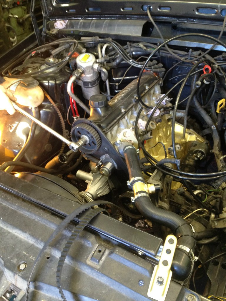

Сообщение Костыль » Вт окт 29, 2013 11:22 am
3-х контактный датчик (термопара) типа такого что-то у Вас?
http://www.detali.ru/priceinfo.aspx?CAT ... &TI=TYUJZY
Это для примера. Написан диапазон температур, а какой контакт куда...хз! :drag:
Мне кажется надо кастрюля с водой на плиту, термометр, мультиметр и все станет ясно! :buba:
П.С. Я бы только так, опытным путем, все делал себе! Так как примеры в инете есть, но...колхозные сильно, собранные на деталях "made in russia"! А я против такого подхода!
А вот на фото как установили "харьковчане" на бензинке.
