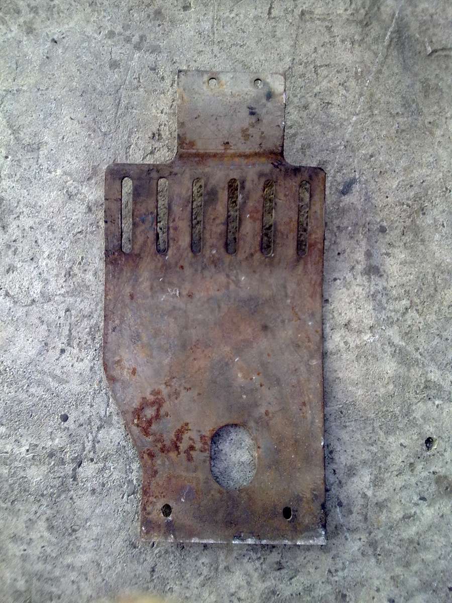

Захист двигуна, а точніше піддону картера.
Підбирати з ВАЗів-ГАЗів та інших ..зів не мав змоги. Тому взяв те, що було і відрізав все лишнє.
Було ...
Стало ...
Принаймі піддон захищає.

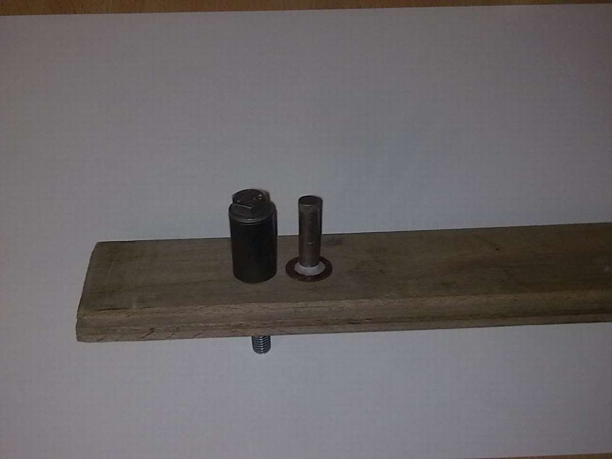

TREKKIN писал(а):Допустим направляющие и отверстия в скобе диаметром 8 мм. Рассверливаешь скобу сверлом 8.8мм Затем разверткой на 9мм разворачиваешь. И точишь напрвляющие 9.00 мм. На направляюших,до половины длинны делаешь болгаркой две лыски.Для выхода воздуха при входе направляшек в скобу. Смазываешь.Собираешь. Результат-песня! ;)
А тут виникли проблеми.
Виточили, розсверлив, розвернув -- тут все просто. А пальці виточили неточно !!! :viking:
9,05 ...9,08 не лізе в 9,0 !! Добре що розсверлив тільки один отвір !
Затиснув палець в дрель і обробляв шкуркою ...
Другий хай переточують ...

Сообщение TREKKIN » Сб дек 14, 2013 6:48 pm
А почему точили не точно? Размер по заказу какой был? Если на 9.00мм-пусть переделывают.Еще один нюанс. Разворачивать окончательно отверстия, нужно обязательно станочной разверткой, для глухих отверстий,а не слесарной.Иначе пальцы на 9.00мм-будут заходить до половины,а дальше будут подклинивать. И последний этап-нужно пальцы чють-чють сточить с двух сторон,до половины длинны. Эти "лыски"служат для выхода воздуха и прохода смазки.

Сообщение Vladizlav » Сб дек 14, 2013 8:13 pm
Такі токарі попались...
Заказував 9,0 , ще й наголошував бо перепитували "звідки такий розмір взяв ?"
"лиски " на пальцях зробив, правда майже на всю довжину -- як на рідних.

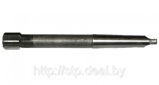

Розгортка ручна, іншої вдома не мав, палець не підклинює
Станочну вдома чимось зажати треба ...

Эта развертка имеет неболшую конусность.Ну если пальцы не клинят и нет люфта,то пусть так и будет. А станочную развертку, дома можно зажать обыкновенным,раздвижным воротком для метчиков.Или можно сделать квадрат под вороток на наждаке.

До речі -- що означає №2 чи №3 на розгортці ? Типу чистовий-чорновий як на мічиках ?
П.С Хотів купити лепесткову розгортку (змінний розмір), але не знайшов на малі розміри
Re: Дизельна красуня
Сообщение TREKKIN » Сб дек 14, 2013 9:05 pm
Ты прав. Почти как метчики-1.2.3. Только каждый следующий номер-1.2.3 означает, увеличение диаметра на 000.5 мм Правильно сделал,что не купил лепестковую. Она предназначена для прохождения сквозных отверстий,и если разворачивать твердый материал,эти лепестки лопаются как стеклянные. :roulette:
