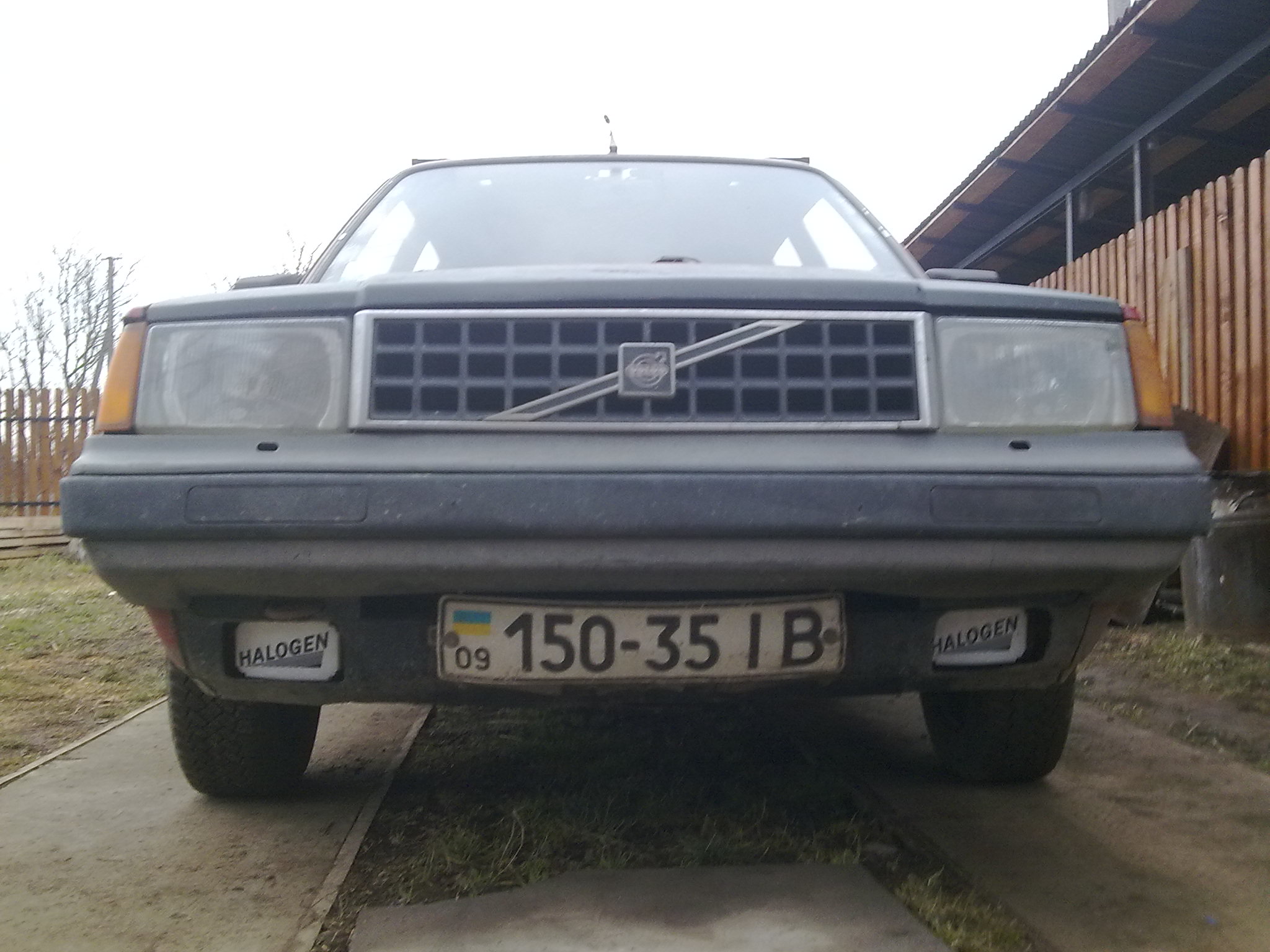

Набридло гамняне світло.По місту вистачає, а в дальню дорогу -- нехватає.
Встановив допфари.
Дизайн не дуже подобається, але на разі головніше світло. В планах ще протитуманки (прямокутні, в бампер).
Принаймі -- прокатаюсь по ночі, а там видно буде. На крайняк -- поставлю ксенон, хоч і противник. Знайшов за 360 грн без установки.
Зараз допфари вмикаються просто з салону окремим вимикачем, а в перспективі -- окремим вимикачем лише з ближнім/дальнім світлом і вимикатись при вимкненні штатних фар (щоб часом при зупинці не забути).
Ще можливо виведу кнопку, щоб мигнути допфарами можна було, а то перемикання ближнє-дальнє вдень не всі помічають.
Re: Дизельна красуня
Сообщение Vladizlav » Чт янв 09, 2014 12:28 pm
Світло -- бомба !!!
На фото не видно (я і не надіявся), а на трасі супер !
Попав в густий туман -- обочини не видно. Розчехлив доп фари -- реально світять "під туман", на дорогу. Настроєні фари чуть нижче ближнього.
Перед домом вимкнув допфари (лишився на ближньому), так жінка в паніці -- "в тебе що, все світло пропало ?"
Ксенони відпадають :P
П.С. Поставлю реєстратор -- покажу різницю

Сообщение Timelife » Чт янв 09, 2014 1:13 pm
Ти саме допфари брав? Не ПТФ? Які вони по розмірах?
Timelife
Сообщения: 1172
Откуда: Ровно
Автомобиль: Volvo 340 DL 1,6D
Сообщение Vladizlav » Чт янв 09, 2014 2:11 pm
Шукав довго, але знайшов саме допфари по розміру чуть-меньші отвору в губі. Фари які ідеально підходять по отвору тяжко регулюються 8-)
А ПТФ-ки DLAA ще не встановлював (тепер не знаю чи буду) якраз підходять в отвір заглушок бамперу по висоті. Правда знов-таки прийдеться подумати над кріпленням щоб можна було регулювати.
