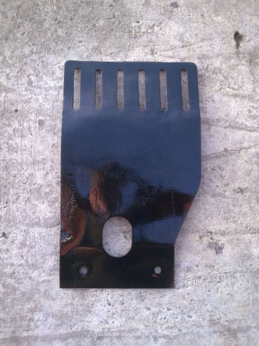

Захист двигуна, а точніше піддону картера.
Підбирати з ВАЗів-ГАЗів та інших ..зів не мав змоги. Тому взяв те, що було і відрізав все лишнє.
Було ...
Стало ...
Принаймі піддон захищає.

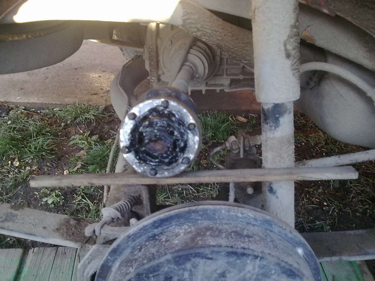

Добрався до пильника ШРУСа.
Привик до перекидувача, використовую навіть як домкрат. Принаймі можу підняти на будь-яку зручну висоту.
Підготовка
Заміна самого пильника пройшла підозріло легко. Всі болти відкрутив без проблем. Може того, що з цього боку стоїть піввісь з 360-ї, тут болти не на внутрішній 6-гранник, а звичайні під головку на 10.
Вода не встигла вимити змазку, так що добавив трохи і буде їздити далі.
Змазка на місці

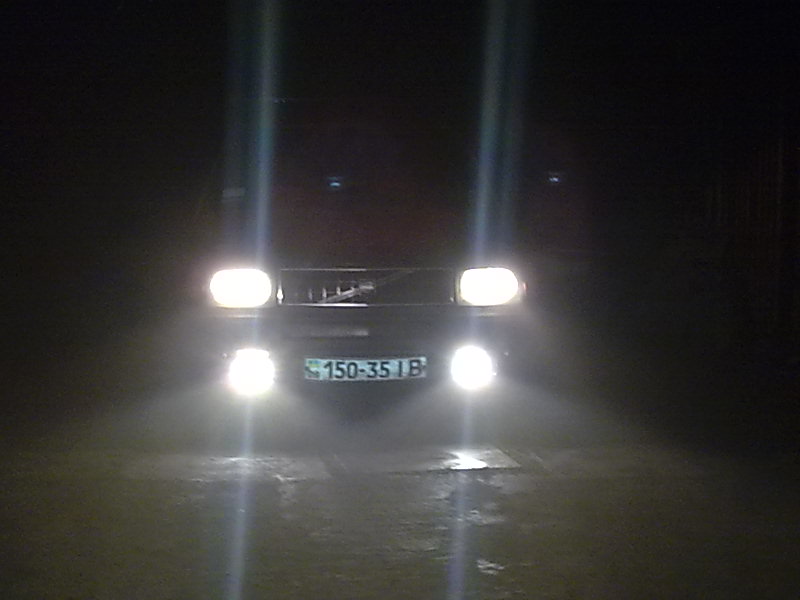

Сообщение Vladizlav » Ср янв 08, 2014 1:13 am
Набридло гамняне світло.По місту вистачає, а в дальню дорогу -- нехватає.
Встановив допфари.
Дизайн не дуже подобається, але на разі головніше світло. В планах ще протитуманки (прямокутні, в бампер).
Принаймі -- прокатаюсь по ночі, а там видно буде. На крайняк -- поставлю ксенон, хоч і противник. Знайшов за 360 грн без установки.
Зараз допфари вмикаються просто з салону окремим вимикачем, а в перспективі -- окремим вимикачем лише з ближнім/дальнім світлом і вимикатись при вимкненні штатних фар (щоб часом при зупинці не забути).
Ще можливо виведу кнопку, щоб мигнути допфарами можна було, а то перемикання ближнє-дальнє вдень не всі помічають.
Re: Дизельна красуня
Сообщение Vladizlav » Чт янв 09, 2014 12:28 pm
Світло -- бомба !!!
На фото не видно (я і не надіявся), а на трасі супер !
Попав в густий туман -- обочини не видно. Розчехлив доп фари -- реально світять "під туман", на дорогу. Настроєні фари чуть нижче ближнього.
Перед домом вимкнув допфари (лишився на ближньому), так жінка в паніці -- "в тебе що, все світло пропало ?"
Ксенони відпадають :P
П.С. Поставлю реєстратор -- покажу різницю
