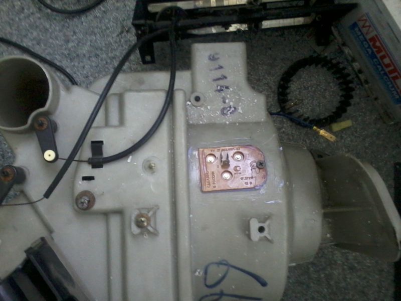

Печка от 08 09 газель
Собрано,установлено, работает на 5+ тихо и мощно :idea: :buba: :moil: \
Была идея поставить москитную сетку на вход печки психанул :grin: пойдем другим путем :wizard:
печка нов образца 08-099-газель(110грн) + сопротивление старого образца 08-099(25грн)+два винта м4 35-40мм(3грн)+двухсторонний скотч для замены на лапках держателя моторчика(10грн)+2 пластиковых хомута(цепляем за ухи моторчика икольцо НЕ перетянуть!!)
Доработка в расширении отверстия на пластинке и обрезке части лопастей турбинки по перегородке
Опытным путем определяем необходимую полярность (направление врвщения вента) Я поменял полярность с минуса на плюс. Так работает тише и воздушный поток мощнее.Не знаю или мне такой попался вентилятор или констуктивно в 08-09 другое вращение(если подключить +к+ тосильно колбасит,гудит и слабо дует на выходе) Распиновка выключатель-нагрузочное следующая 1выключателяна1нагрузочника;2выключателя на3нагрузочника;3выключателя на2нагрузочника и на черный(-) моторчика: (+)красный провод моторчка я пустил на корпус(-)

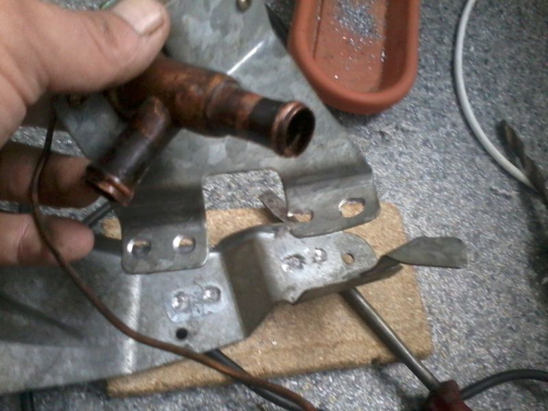

Сообщение barmalei » Ср мар 12, 2014 5:21 pm
Пока врезал водопроводный кран

Сообщение barmalei » Ср мар 12, 2014 8:50 pm
просто высверлил точ сварку
еще
кран гемор с углом фиксации

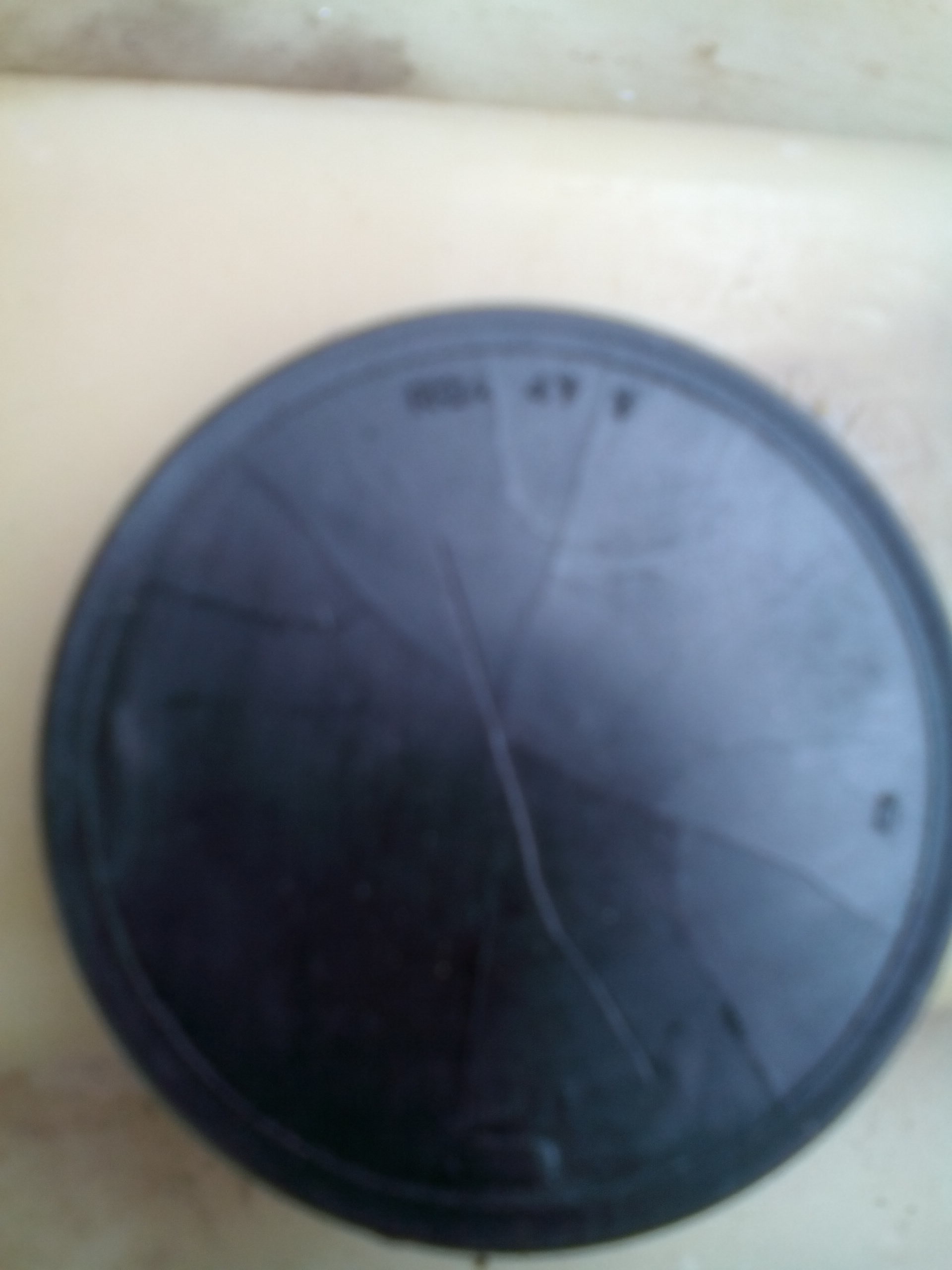

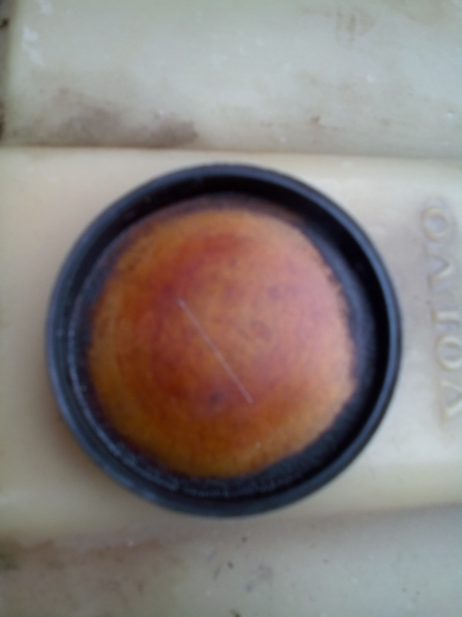

Сообщение barmalei » Чт мар 17, 2016 1:41 am
8 марта помыл но не успел подарить пахучку- отрыгнула заглушку распредвала и засрала все подкапотное из приятного - заглушка осталась на рычаге ,а в планы уже лезли невеселые мысли о прокладке гбц сальниках и иже с ними :roulette: причина -болт в шланге с хомутом тук -тук ....... места мало гемор редкий! Герметик ,кривая монтировка, проставки .наставки а главно про божью мать ... Вольво Рулит!
телефоном без чехла фронтом иначе никак и пальцем хрень поймеш...

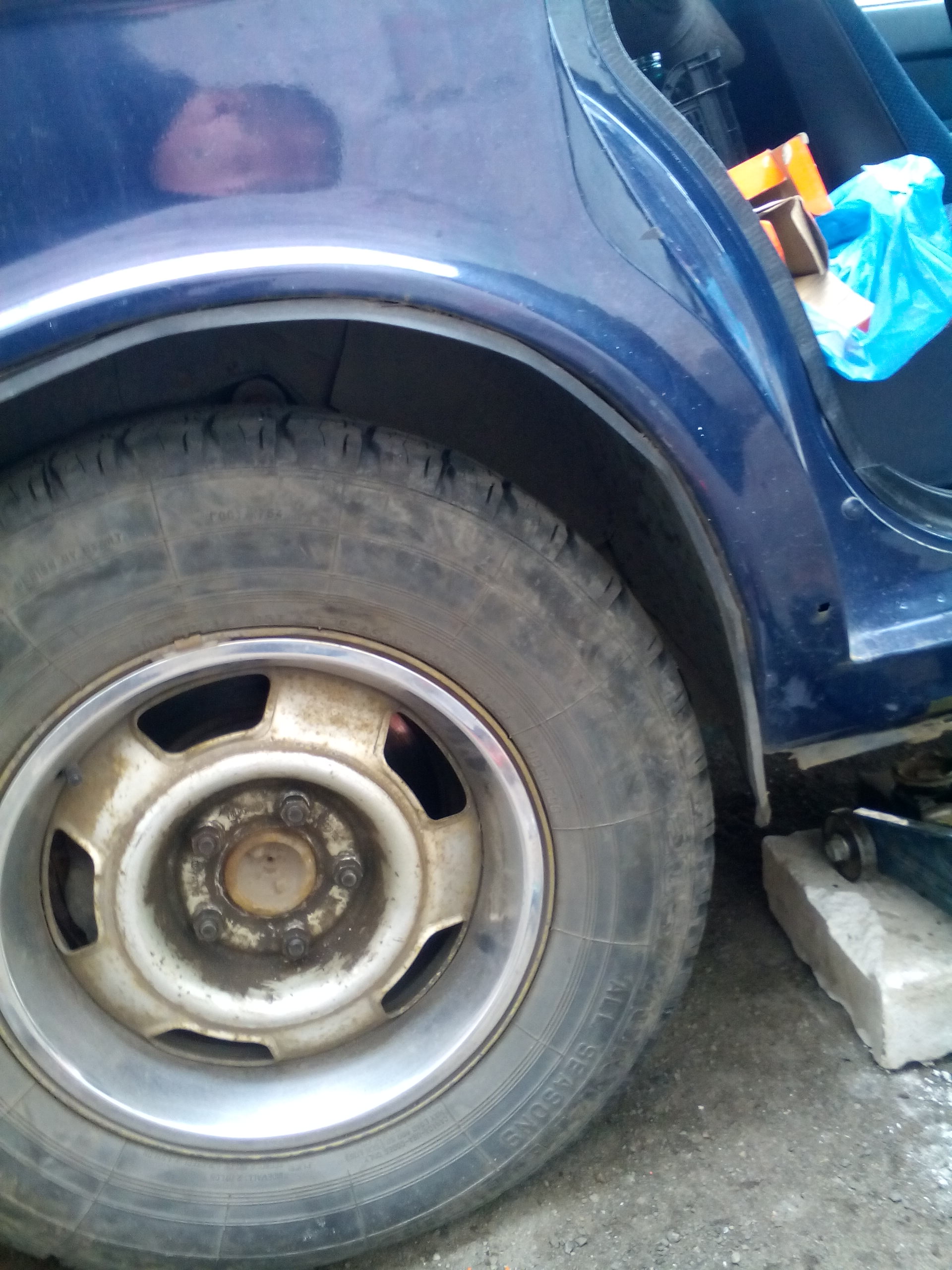

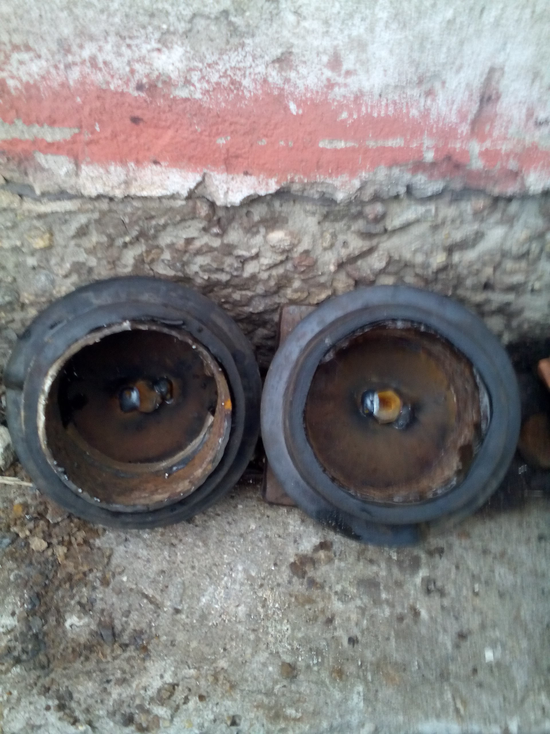

Сообщение barmalei » Чт мар 24, 2016 10:07 pm
Сегодня приобрел: - пружины задние ваз2121 катА серые + 4шт подставки 50мм(не завод)
- на приемке пару кусочков трубы д-90 и пару квадратиков Н-5мм
Сварено следуючее
несостоявшийся проект с пневмоподушками лопнутая левая пружина стала причиной замены пружин
Это правая сторона с пневмоподушкой
Последний раз редактировалось barmalei Сб мар 26, 2016 3:19 pm, всего редактировалось 2 раз(а).
Дорогу осилит идущий !
barmalei
Сообщения: 165
Автомобиль: volvo245
Re: Синий чемодан 245
Сообщение barmalei » Чт мар 24, 2016 10:09 pm
Установлено без гемора быстрее чем снималось..
Перетянуты салейнты задних рычагов
думалось прийдется лечить колдун - не пришлось все очень гуд! :idea: :moil: :cars:
Стемнело -результат завтра. ориентир три пальца меж аркой и колесом--тобиш джиппа.
Проехал 4км все тихо .. результаты будут после пару-тройку ходок на дачу.

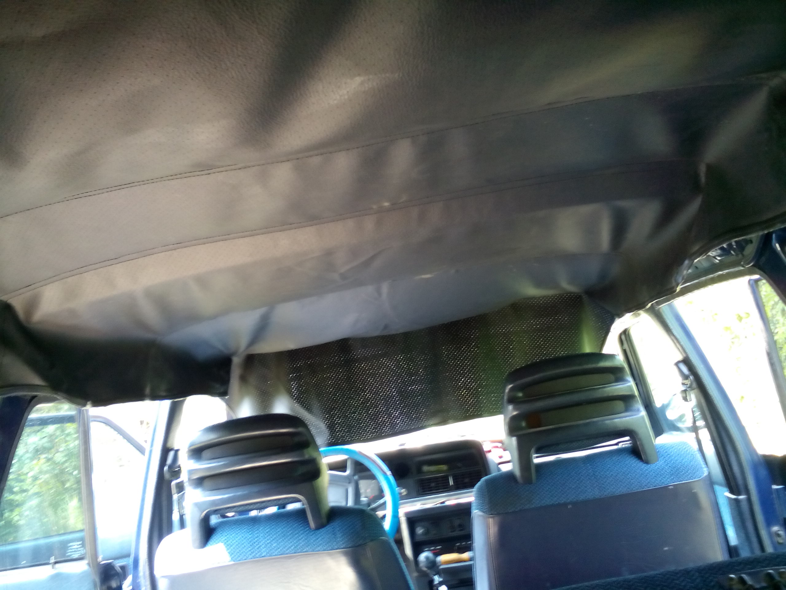

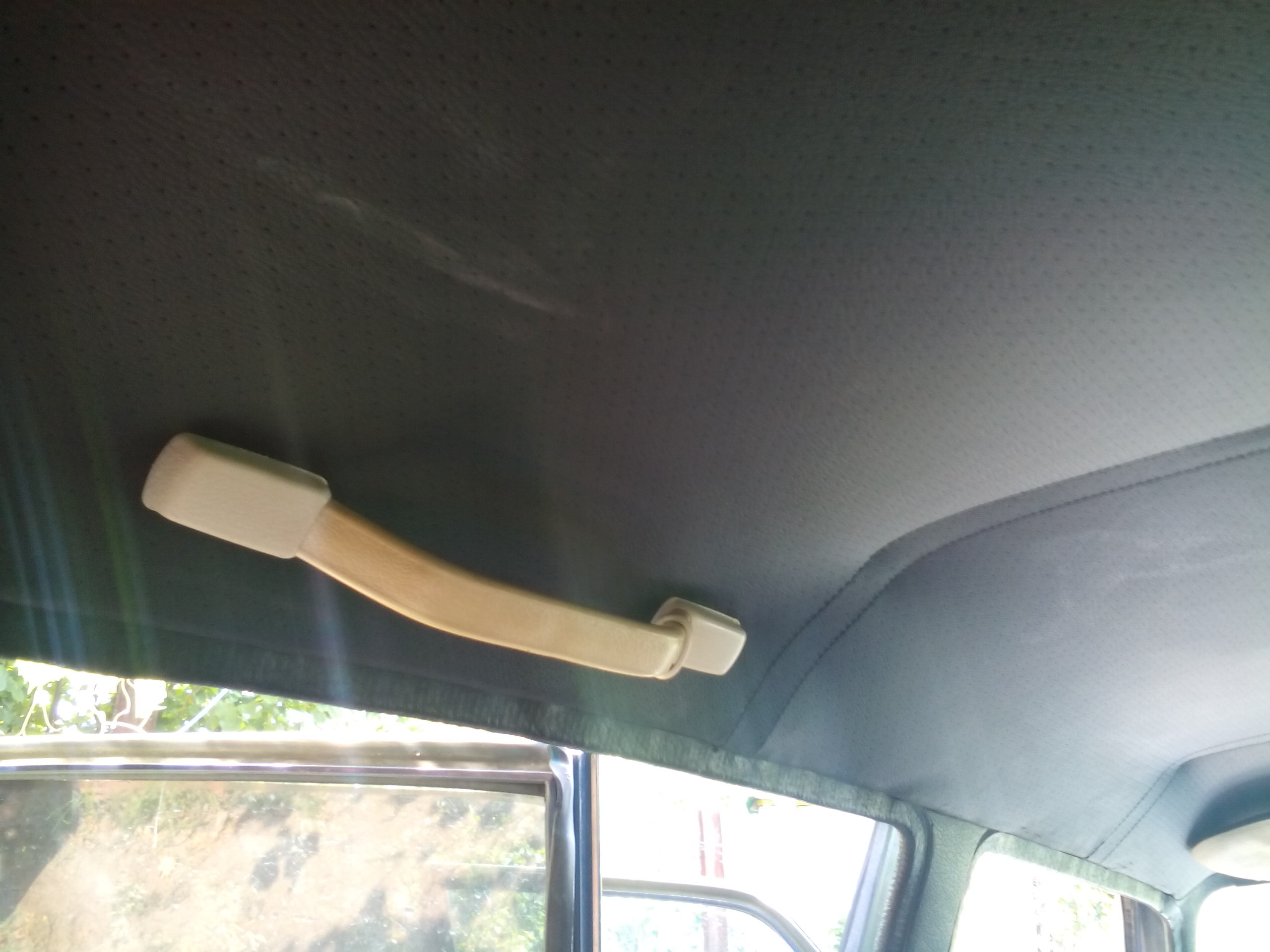

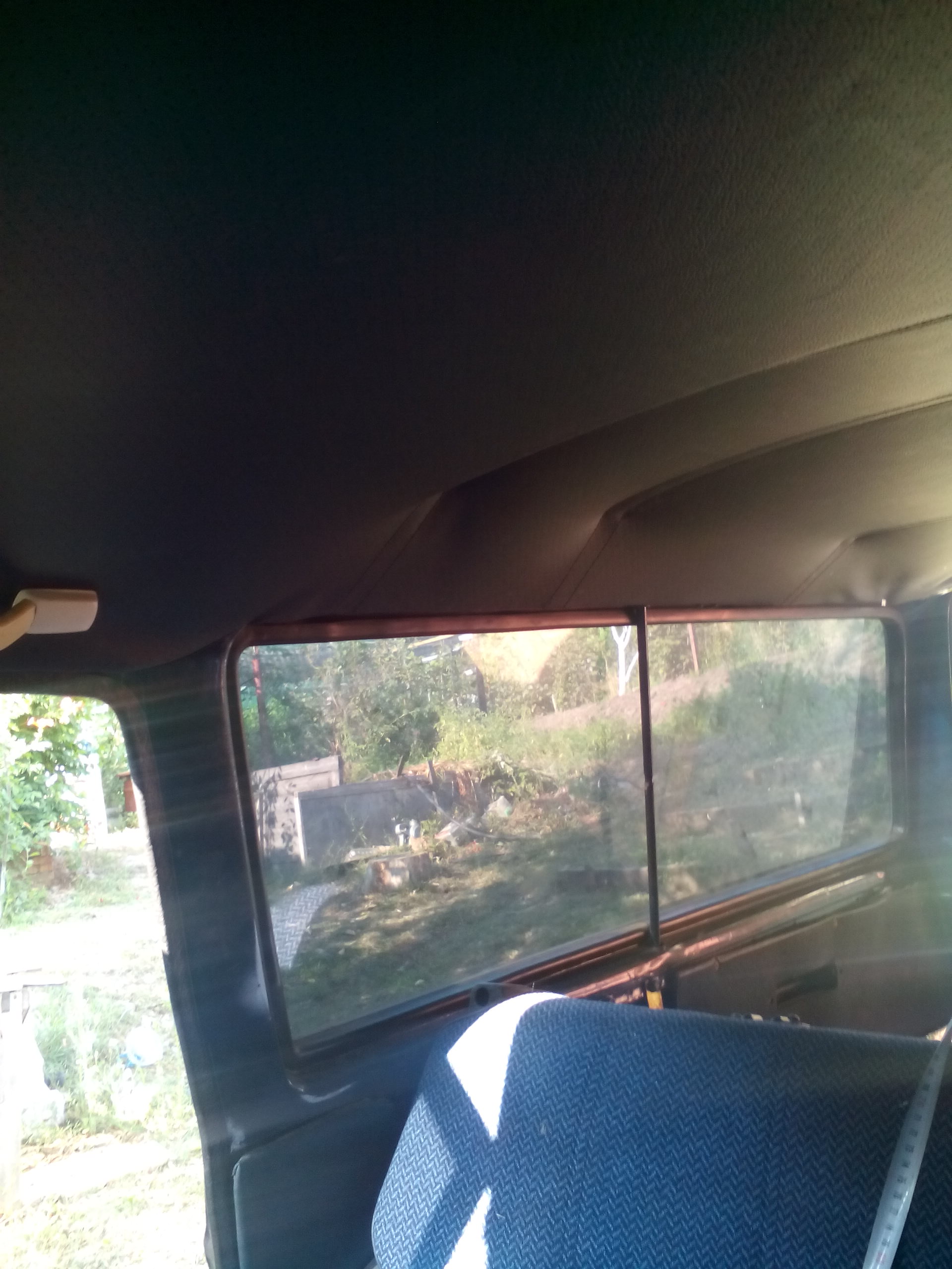

Сообщение barmalei » Вс июл 31, 2016 10:54 pm
Жара+бодун =потолок на месте :-D
греем ткань
определяем перед-зад. зад уже
10-14см должны быть прорези
Вставляем распороные пластины: 4-ре одинаковых начиная с передка, короткая последняя -задняя.Следим за хлорвинилками иначе будет тарахтеть-скрипеть...две про..б отрезал с водного уровня.
через переднюю дверь все в салон. Сначала повтыкал все распорки,расправил ткань ,заправил перед-про..б середину право-лево. Снял,выровнял ,заправил право до второй распорки потом лево

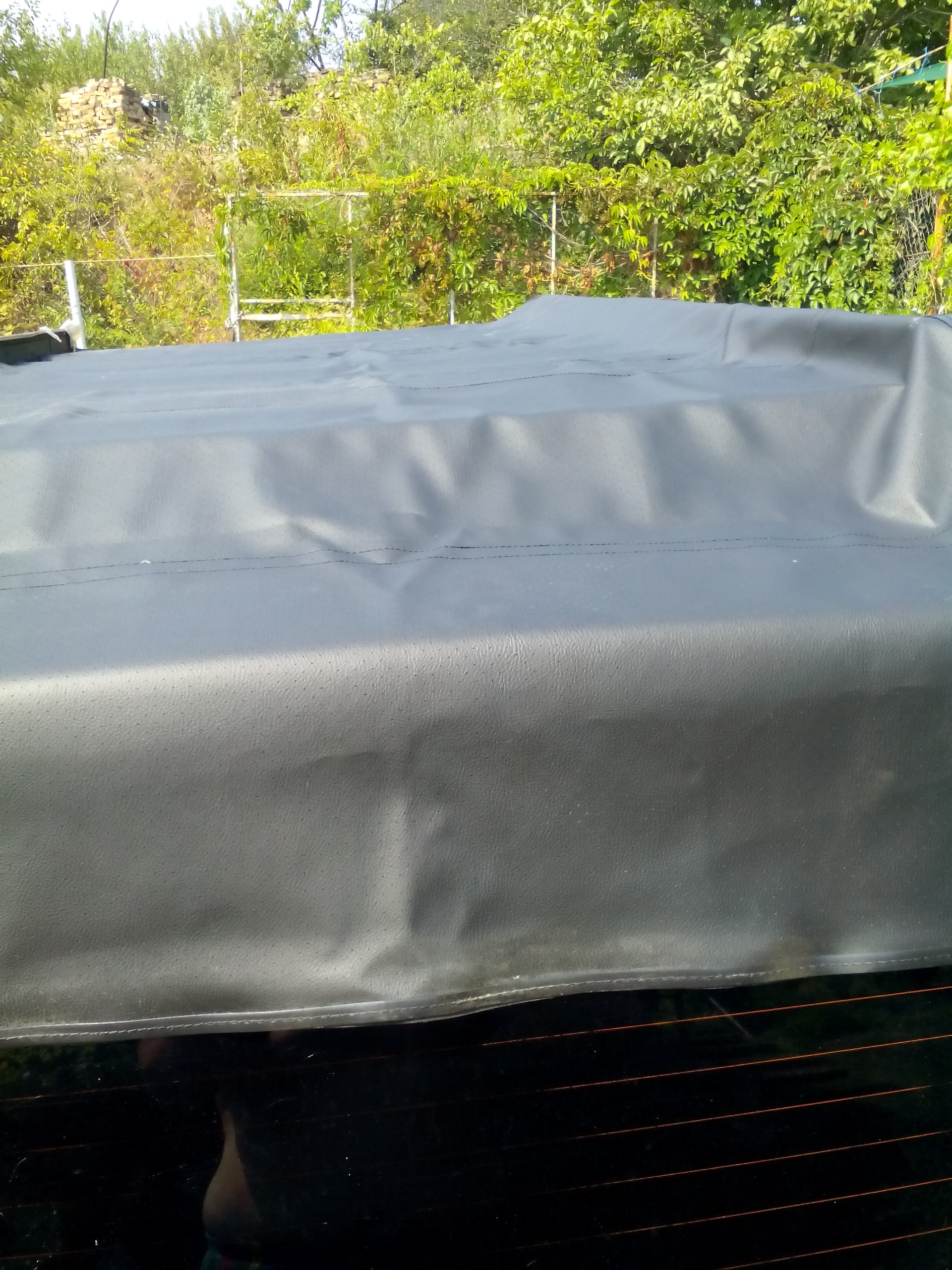

Сообщение barmalei » Вс июл 31, 2016 10:59 pm
результатом доволен
