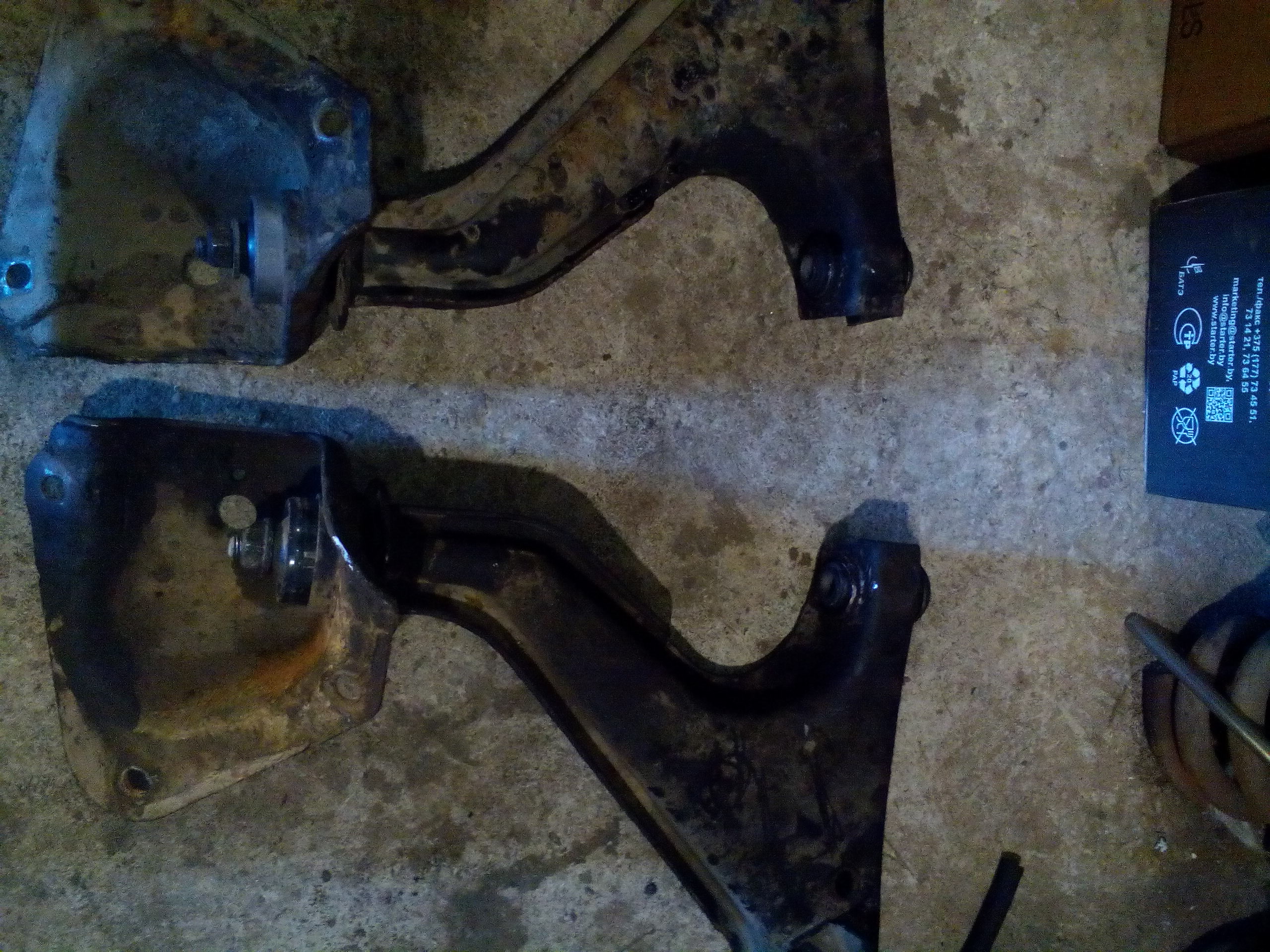

Сообщение barmalei » Чт мар 24, 2016 10:07 pm
Сегодня приобрел: - пружины задние ваз2121 катА серые + 4шт подставки 50мм(не завод)
- на приемке пару кусочков трубы д-90 и пару квадратиков Н-5мм
Сварено следуючее
несостоявшийся проект с пневмоподушками лопнутая левая пружина стала причиной замены пружин
Это правая сторона с пневмоподушкой
Последний раз редактировалось barmalei Сб мар 26, 2016 3:19 pm, всего редактировалось 2 раз(а).
Дорогу осилит идущий !
barmalei
Сообщения: 165
Автомобиль: volvo245
Re: Синий чемодан 245
Сообщение barmalei » Чт мар 24, 2016 10:09 pm
Установлено без гемора быстрее чем снималось..
Перетянуты салейнты задних рычагов
думалось прийдется лечить колдун - не пришлось все очень гуд! :idea: :moil: :cars:
Стемнело -результат завтра. ориентир три пальца меж аркой и колесом--тобиш джиппа.
Проехал 4км все тихо .. результаты будут после пару-тройку ходок на дачу.

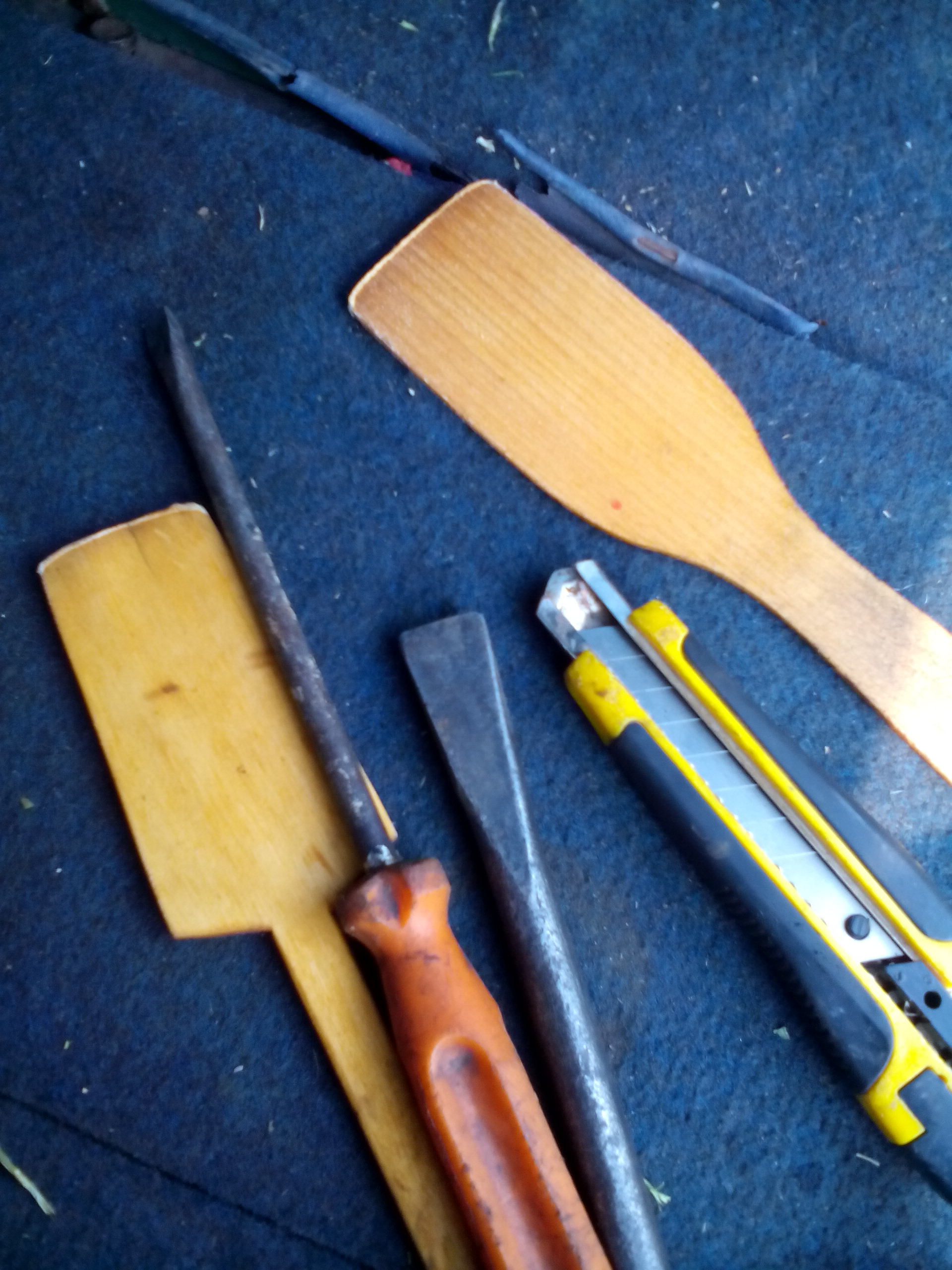

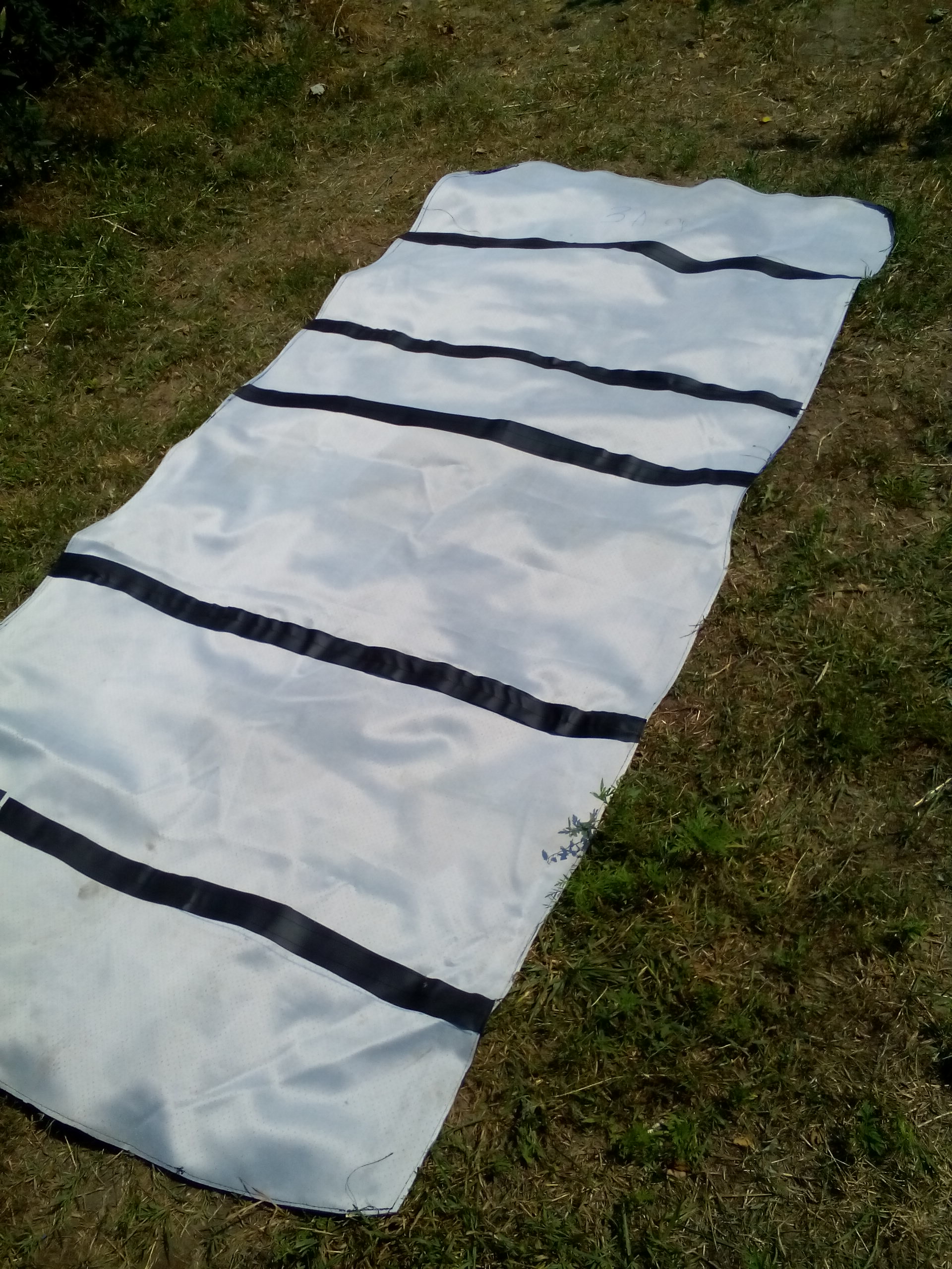

Сообщение barmalei » Вс июл 31, 2016 10:54 pm
Жара+бодун =потолок на месте :-D
греем ткань
определяем перед-зад. зад уже
10-14см должны быть прорези
Вставляем распороные пластины: 4-ре одинаковых начиная с передка, короткая последняя -задняя.Следим за хлорвинилками иначе будет тарахтеть-скрипеть...две про..б отрезал с водного уровня.
через переднюю дверь все в салон. Сначала повтыкал все распорки,расправил ткань ,заправил перед-про..б середину право-лево. Снял,выровнял ,заправил право до второй распорки потом лево
barmalei
Сообщения: 165
Сообщение barmalei » Вс июл 31, 2016 10:59 pm
результатом доволен
