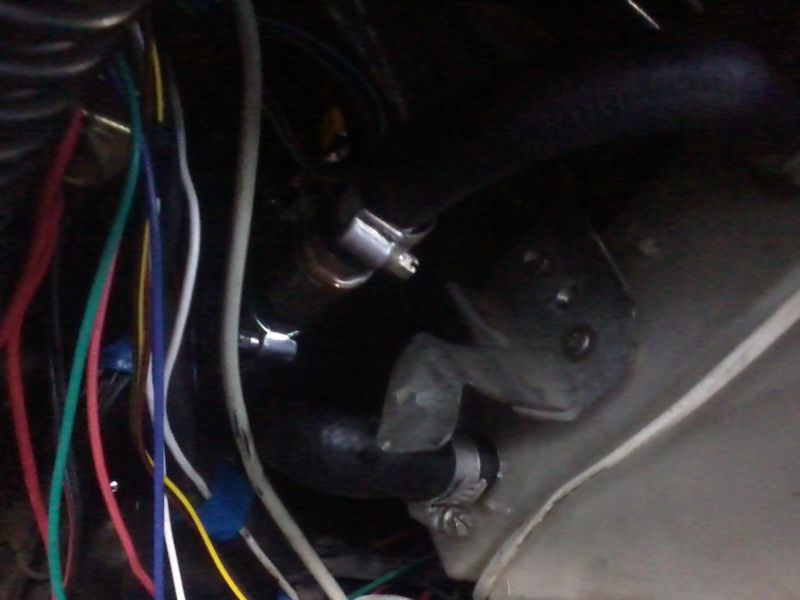

Печка от 08 09 газель
Собрано,установлено, работает на 5+ тихо и мощно :idea: :buba: :moil: \
Была идея поставить москитную сетку на вход печки психанул :grin: пойдем другим путем :wizard:
печка нов образца 08-099-газель(110грн) + сопротивление старого образца 08-099(25грн)+два винта м4 35-40мм(3грн)+двухсторонний скотч для замены на лапках держателя моторчика(10грн)+2 пластиковых хомута(цепляем за ухи моторчика икольцо НЕ перетянуть!!)
Доработка в расширении отверстия на пластинке и обрезке части лопастей турбинки по перегородке
Опытным путем определяем необходимую полярность (направление врвщения вента) Я поменял полярность с минуса на плюс. Так работает тише и воздушный поток мощнее.Не знаю или мне такой попался вентилятор или констуктивно в 08-09 другое вращение(если подключить +к+ тосильно колбасит,гудит и слабо дует на выходе) Распиновка выключатель-нагрузочное следующая 1выключателяна1нагрузочника;2выключателя на3нагрузочника;3выключателя на2нагрузочника и на черный(-) моторчика: (+)красный провод моторчка я пустил на корпус(-)

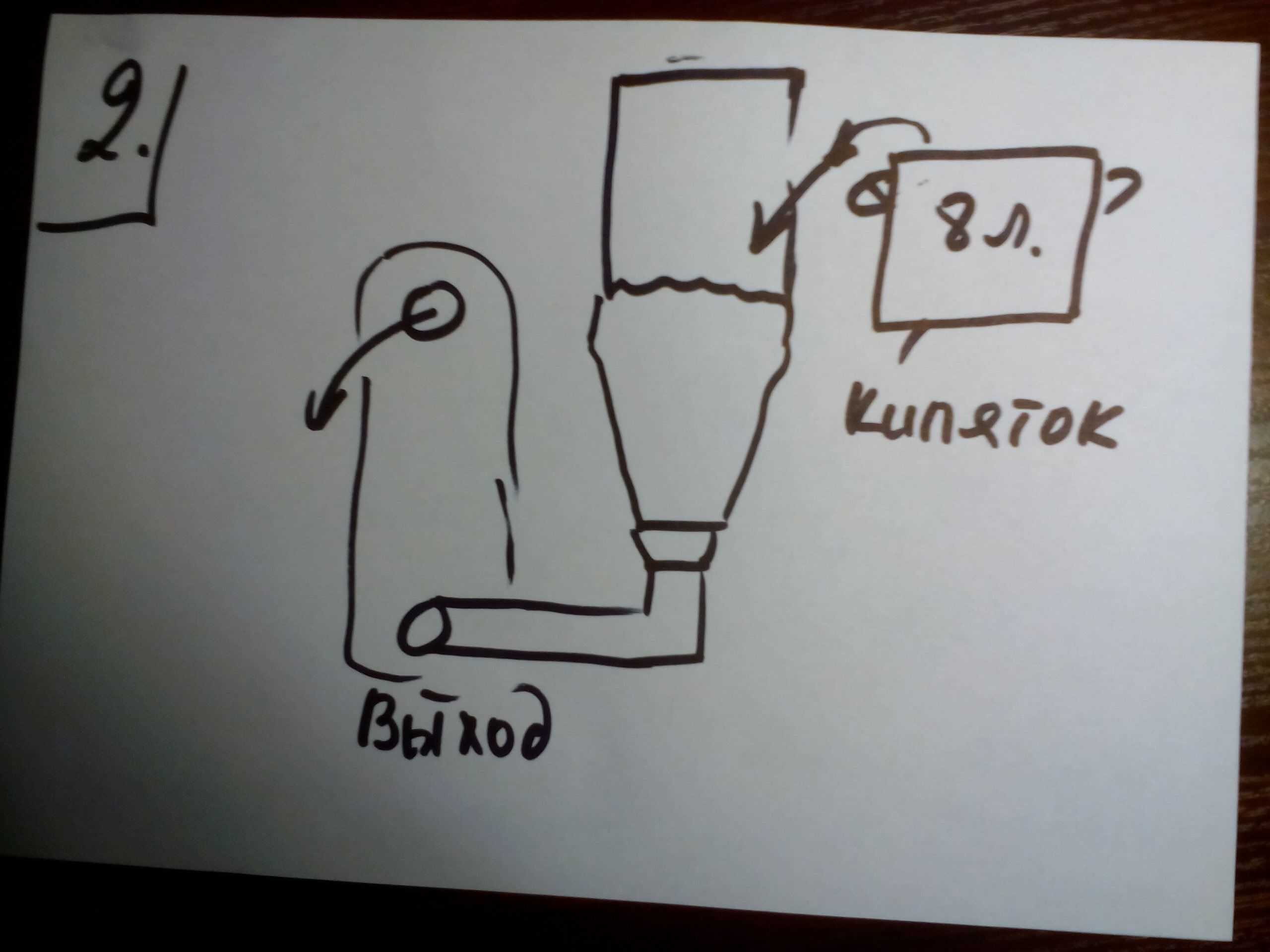

Всем ПРИВЕТ! Вчера много ездил и гыкнула печька вааще....... !!! :grin: дул чисто свежий а местами ну очень свежий забортный воздушок.... :roulette: : Седня с утра снежку подкинуло-мама не горюй! К обеду +3 +5 !! Мобилизовался :moil: :viking: пораскинул мозгами :roulette: и вытворил следуючее:
1- отсоединил патрубки от кузовной проставки из подкапотного (шлаги заткнул пробками с под шампанского -картина маслом)
2- нашел пару старых патрубков по 30-40 см диаметром как на печку( аккурат входят в горлышко от баклашки плотненько и одеваются на проставку)
3-обрезал одну баклашку (само дно) вставил в горлышко патрубок и второй конец одел на верхнюю проставку
4-вторую баклашку не резал( она вместо груши) вставил патрубок в горлышко вторй конец на нижнюю проставку
5- закипятил чайник 3литра
6-высыпал туды пачку АТБшной лимонной кисоты
7-поставил кастрюлю 8л на газ а сам пошел заливать сироп в печку
!!!-сначала выдуваем остаток тосола с печки -сжимаем целую баклашку чтобы в ней было как можно меньше воздуха и залил в лейку кипяточек с кислотой
--- с первого раза не пошла забита в хлам :grin:
----взял насос снял наконечник вставил в нижнюю проставку и со словами про мать потихоньку прочмыхал пока не потек горячий рассол !!!! после чего опять одел патрубок с пустой баклашкой
--- теперь баклаха(без воздуха )всосала где-то литру кипятка
:drag:
----Нажимал разов 20-30 баклашку гонял кипяточек туды -сюды пока не остынет рассол
!!!!!---снимал лейку и впротивоход печке баклашкой выгонял рассол с ох--ным кол-вом хлопьев
:grin:
Так прогнал три чайника в каждый по пачке лимонной кислоты
Когда водица стала прозрачной вставил лейку в нижний патрубок и промыл кипятком опять же в противоход печке
Патрубки -на место
добавил 700грамм концентрата
ключ на старт 7-8 минут нервно курим открывается термостат падает температура уходит уровень тосола
:idea:
Руку хрен удержишь. Операция заняла окло 3х часов на две машины. Буду рад ели кому пригодиться :frends:

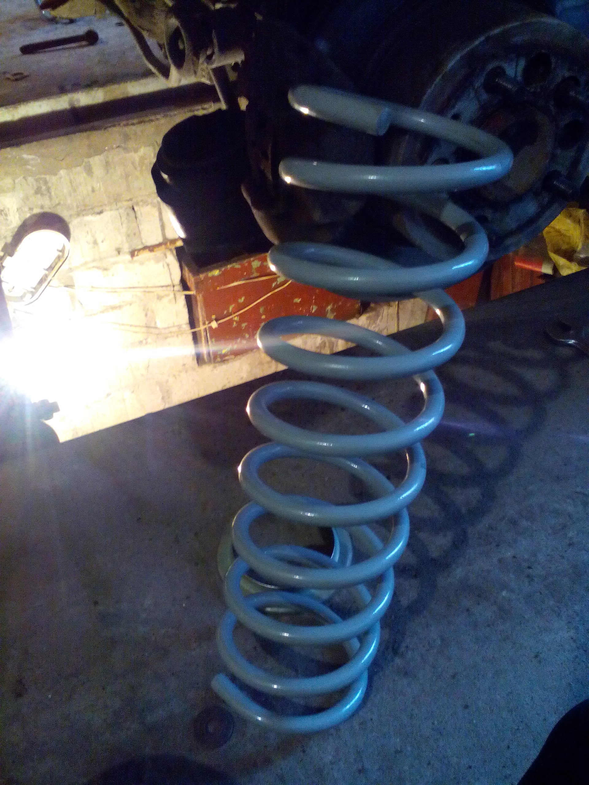

Сообщение barmalei » Чт мар 24, 2016 10:07 pm
Сегодня приобрел: - пружины задние ваз2121 катА серые + 4шт подставки 50мм(не завод)
- на приемке пару кусочков трубы д-90 и пару квадратиков Н-5мм
Сварено следуючее
несостоявшийся проект с пневмоподушками лопнутая левая пружина стала причиной замены пружин
Это правая сторона с пневмоподушкой
Последний раз редактировалось barmalei Сб мар 26, 2016 3:19 pm, всего редактировалось 2 раз(а).

Сообщение barmalei » Чт мар 24, 2016 10:09 pm
Установлено без гемора быстрее чем снималось..
Перетянуты салейнты задних рычагов
думалось прийдется лечить колдун - не пришлось все очень гуд! :idea: :moil: :cars:
Стемнело -результат завтра. ориентир три пальца меж аркой и колесом--тобиш джиппа.
Проехал 4км все тихо .. результаты будут после пару-тройку ходок на дачу.
Дорогу осилит идущий !

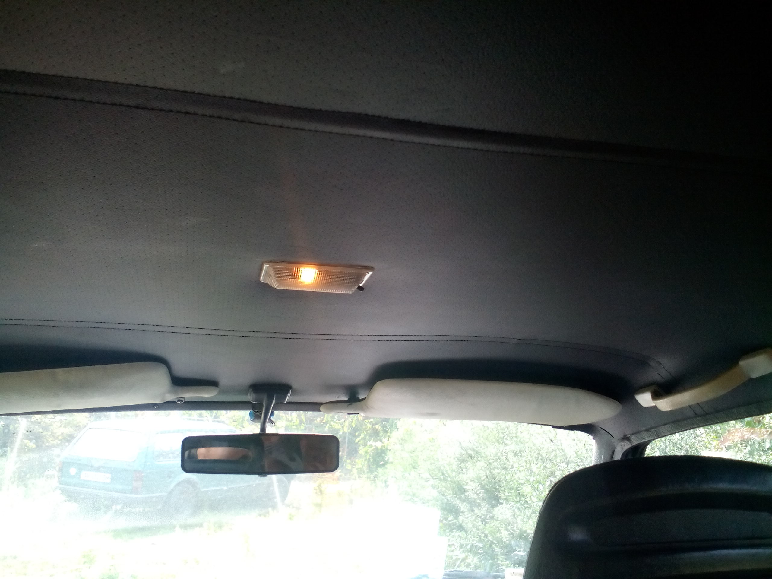

Сообщение barmalei » Вс июл 31, 2016 10:54 pm
Жара+бодун =потолок на месте :-D
греем ткань
определяем перед-зад. зад уже
10-14см должны быть прорези
Вставляем распороные пластины: 4-ре одинаковых начиная с передка, короткая последняя -задняя.Следим за хлорвинилками иначе будет тарахтеть-скрипеть...две про..б отрезал с водного уровня.
через переднюю дверь все в салон. Сначала повтыкал все распорки,расправил ткань ,заправил перед-про..б середину право-лево. Снял,выровнял ,заправил право до второй распорки потом лево

Сообщение barmalei » Вс июл 31, 2016 10:59 pm
результатом доволен
