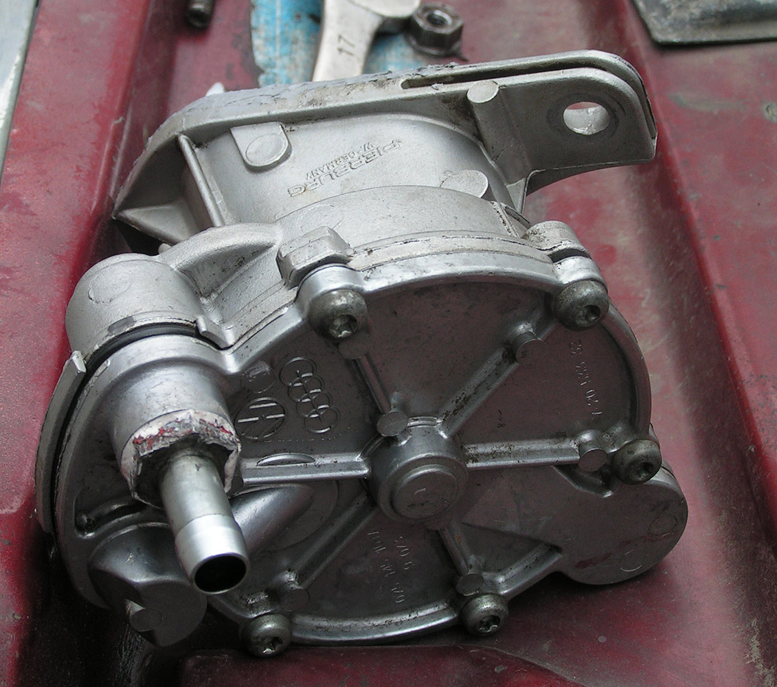

Сообщение GETb_269 » Ср мар 27, 2013 10:37 am
Вот нарыл такую штуку, можно поставить електронный вакумный насос с пассата - только вопрос его цена)
http://www.autodela.ru/assets/files/boo ... rmozov.pdf
