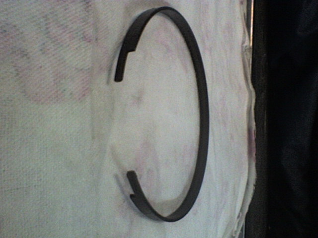

Сообщение troll999 » Ср май 21, 2014 4:08 pm
Кто подскажет, из какого материала сделана вот эта прокладка и чем можно её заменить или из чего вырубить?
troll999
Сообщения: 879
Автомобиль: Volvo 244D24TIC
Re: Устройство и ремонт вакуумного насоса на Д24
Сообщение ARTYHA » Чт май 22, 2014 11:10 am
она кожаная.
