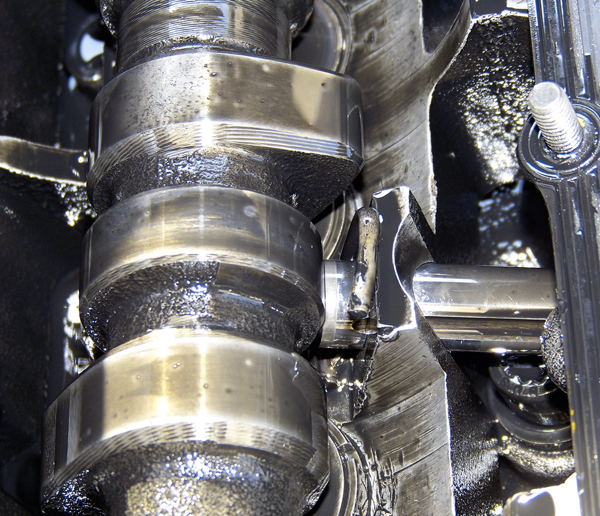

Сообщение troll999 » Пн май 23, 2011 4:48 pm
samvear писал(а):Собственно просьба к тем, кто будет снимать клапанную крышку - сфотографируйте, пожалуйста, описанный узел, просто интересно посмотреть, как это все выглядет на другом моторе. Заранее спасибо.
Возможно запоздало,но снимал недавно крышку и шток вынимал,вот фото.
Шток в головке
вынутый шток

Re: Устройство и ремонт вакуумного насоса на Д24
Сообщение samvear » Вт сен 13, 2011 5:07 pm
- Ничего, что с запазданием.... спасибо....
Есть еще вопрос - какой зазор должен быть между штоком и эксцентриком в положение ВМТ первого цилиндра? Есть разные мнения - одни говрят, что его быть не должно, другие - что должен - как правильно?
Вообще этот узел порядком достал. В одной из тем leo-run предлагает заменить его на электрический - абсолютно согласин! Т.к. опять-таки, по словам Димы, этот насос может в миг уложить весь мотор.
В моем моторе шток постоянно укорачивается, я попросил изготовить его на заводе - сделали - тот тоже "точится" распредвалом, потом купил у Славы оригинальный, только диаметр 16мм (у меня 14мм) - померяли его твердость, а он на порядок тверже, чем тот, который мне сделали и тот, который стоял - сейчас делается шток положенной твердости.... "дали буде"...
В связи с этим рассматривается возможность самостоятельно изготовить вакуумный насос из компрессора от холодильника, работы уже идут, отчет будет.
