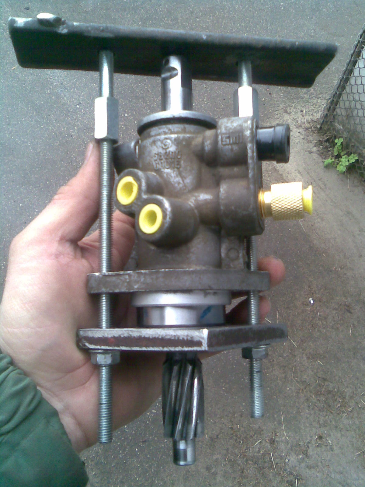

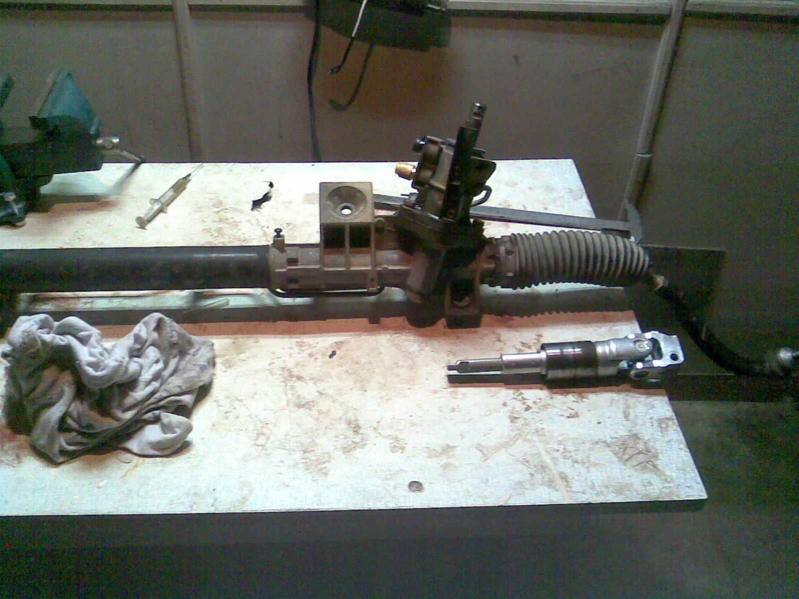

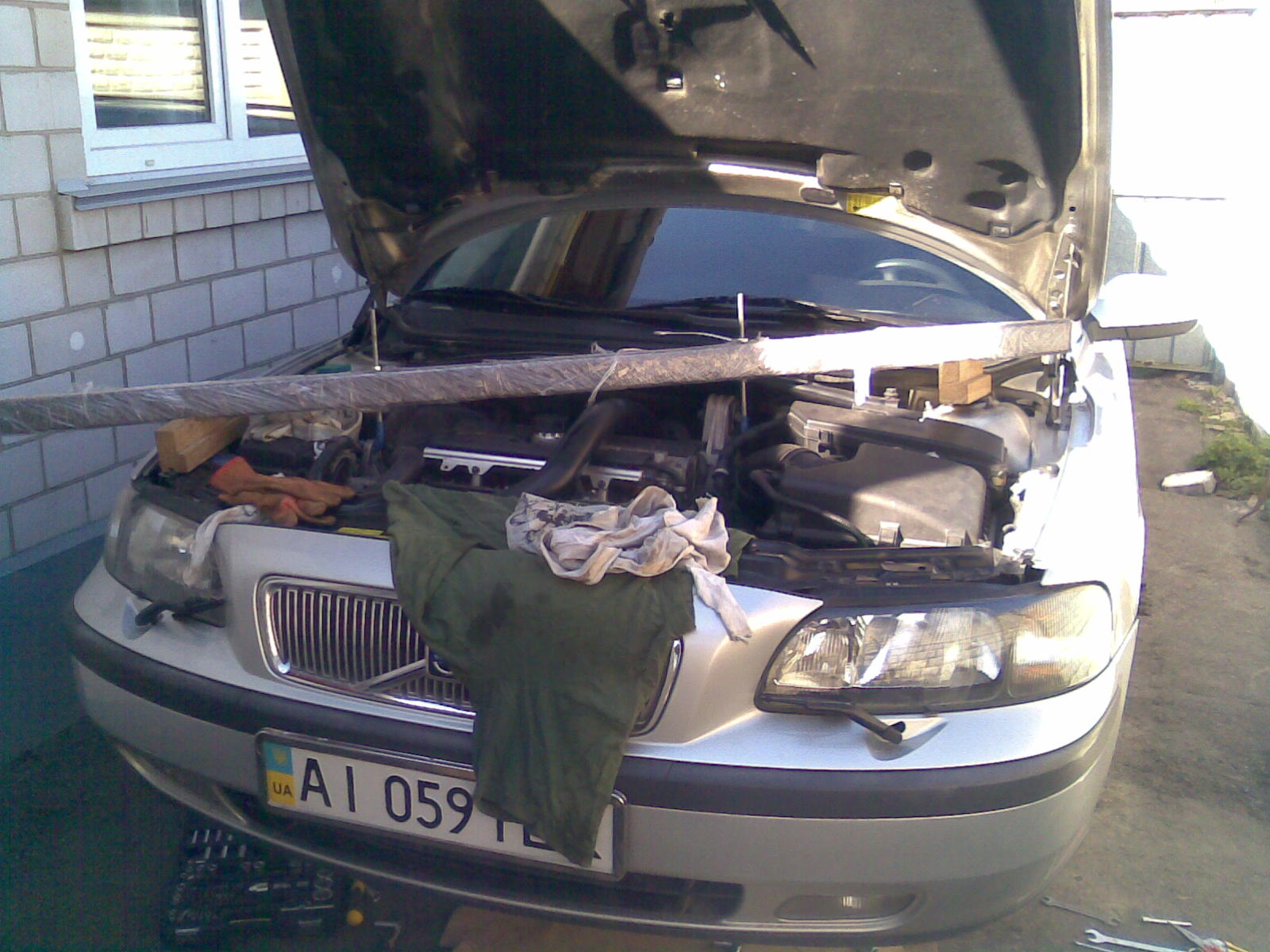

Ну что ж, продолжим. Снятие рулевой рейки для замены сальников золотника. Сальники были заказаны на ZF, при снятии оказалось SMI, пришлось искать и менять. Обратился в эту контору http://remont-reek.com.ua/perechen-uslu ... tAodkWkAGg спасибо им помогли и поменяли на нужный размер, не знаю как у них с ремонтом но детальки есть в наличии и без понтов, ни кто не навязывает свои услуги и не учит жизни, рекомендую. Размеры может кому пригодятся ZF-нижний 29/43/7 верхний 20/30/5,5. SMI-нижний 28,5/43/6,5 верхний 19/30/5,5. Резинки + жижа -300гр, в качестве пыльника который не удалось найти, идеально подошла крышка от пластиковой канистры на 10л с проделанным отверствием на 16мм. Попутно замена заклинившей нижней крестовины карданчика 90гр размер 15/40. Теперь нужно ехать на сход развал.
С помощью такого нехитрого устройства можно всё разобрать и собрать без единого удара молотка, изготовлено из плюшкинского хлама.
Вот такой колхозный подвес двигла.
Вот они виновники секаса на выходных.

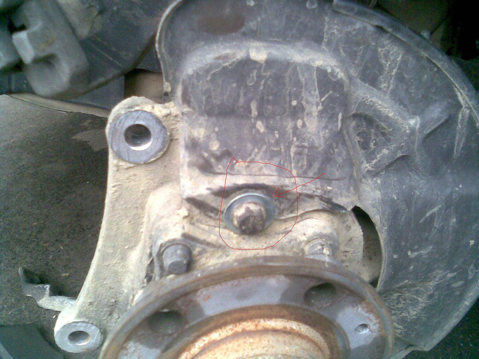

Продолжим, ревизия тормозов, ступиц, стоек и приводов. Переборка приводов с заменой смазки, подпитка подшипников ступиц свежей смазкой (люфтов нет но ход был сухой). Нашолся дребезг с передка, треснули от вибрации грязевые щитки тормозных дисков в верхней части на обеих сторонах. Прижато шайбой большего диаметра. Реанимация водительского сидения, было провалено. Треснула передняя подушка двигла будем менять. Помылись, полирнулись.
