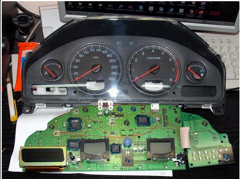

Достала таки меня приборка сыпать иероглифами, пришлось основательно взяться за перепайку. Смыл лак с двух верхних процессоров и прошёлся по всем ножкам а также все СМД элементы и переходы в районе тепловых расширений. Проблема в том что алюминиевый радиатор охлаждения стаба питания прикручен к плате, при температурных расширениях он постоянно деформирует плату и от этого образуются микротрещины. При сборке крайний болт радиатора не прикручивал что бы не было механического напряжения между деталями. Установил ещё доп радиатор на основной от старой материнки с моста, как раз поместился в окно пластиковой накладки. Три дня полёт нормальный. Фотки завтыкал сделать сори.

Re: V70II 2.0T5
Сообщение vitalik k » Ср апр 16, 2014 9:28 pm
Вот нарил вам фоток.
Доп радиатор установил сюда.
Пропаивалась эта область ну и всё вызивающее сомнение.
Было примерно так.
Откуда: Бровары

у меня такая проблема не всплывала ни у кого из клиентов...
Странно, везёт. Этот косяк или другие траблы вылезают у 100% таких приборок, детская болезнь.
