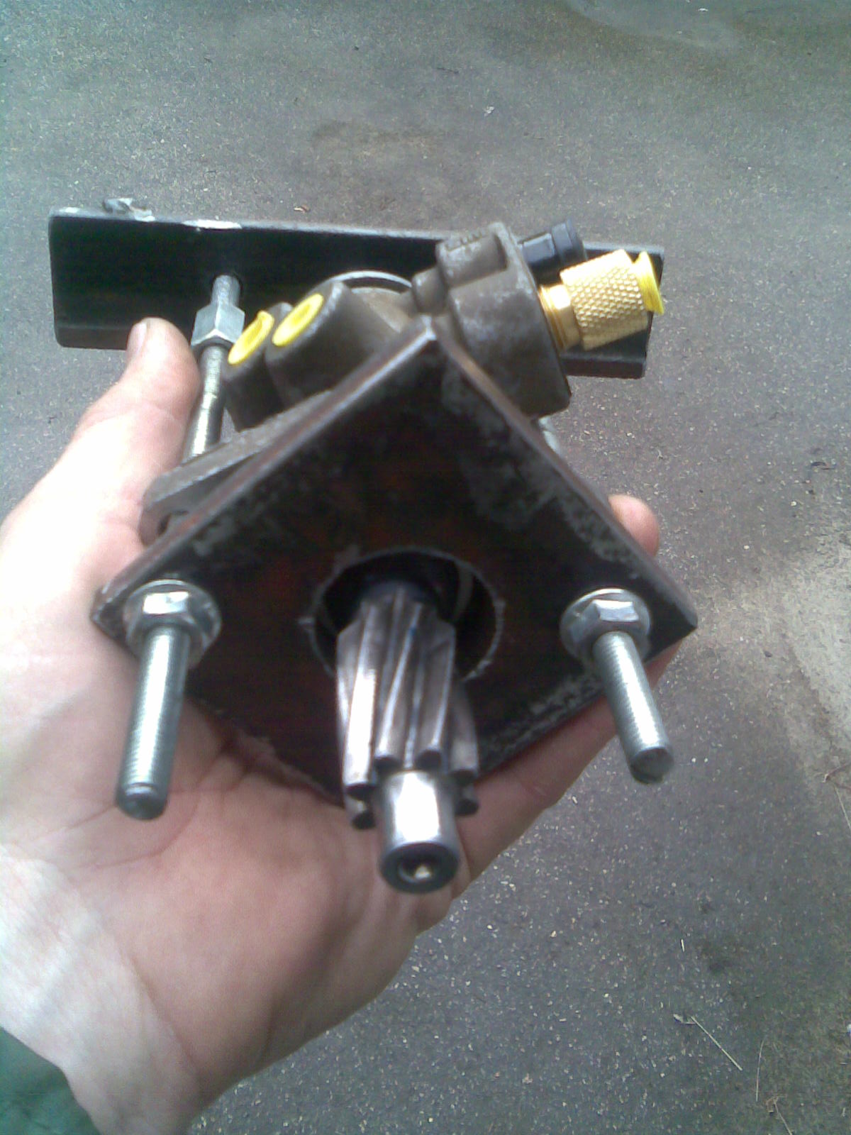

Ну что ж, продолжим. Снятие рулевой рейки для замены сальников золотника. Сальники были заказаны на ZF, при снятии оказалось SMI, пришлось искать и менять. Обратился в эту контору http://remont-reek.com.ua/perechen-uslu ... tAodkWkAGg спасибо им помогли и поменяли на нужный размер, не знаю как у них с ремонтом но детальки есть в наличии и без понтов, ни кто не навязывает свои услуги и не учит жизни, рекомендую. Размеры может кому пригодятся ZF-нижний 29/43/7 верхний 20/30/5,5. SMI-нижний 28,5/43/6,5 верхний 19/30/5,5. Резинки + жижа -300гр, в качестве пыльника который не удалось найти, идеально подошла крышка от пластиковой канистры на 10л с проделанным отверствием на 16мм. Попутно замена заклинившей нижней крестовины карданчика 90гр размер 15/40. Теперь нужно ехать на сход развал.
С помощью такого нехитрого устройства можно всё разобрать и собрать без единого удара молотка, изготовлено из плюшкинского хлама.

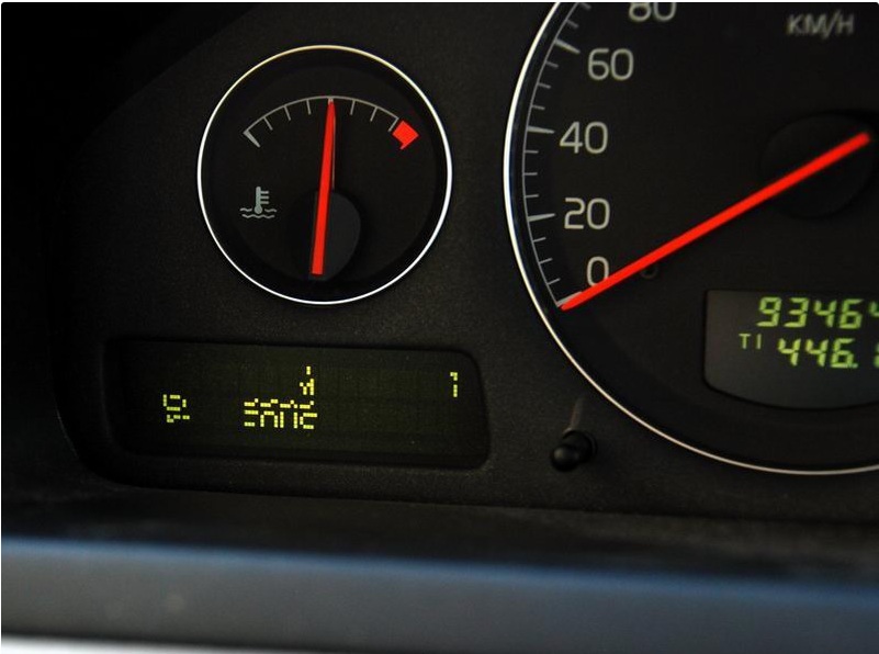

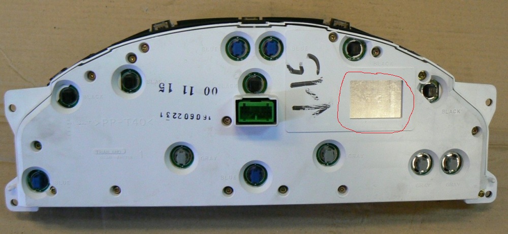

Достала таки меня приборка сыпать иероглифами, пришлось основательно взяться за перепайку. Смыл лак с двух верхних процессоров и прошёлся по всем ножкам а также все СМД элементы и переходы в районе тепловых расширений. Проблема в том что алюминиевый радиатор охлаждения стаба питания прикручен к плате, при температурных расширениях он постоянно деформирует плату и от этого образуются микротрещины. При сборке крайний болт радиатора не прикручивал что бы не было механического напряжения между деталями. Установил ещё доп радиатор на основной от старой материнки с моста, как раз поместился в окно пластиковой накладки. Три дня полёт нормальный. Фотки завтыкал сделать сори.

Сообщение vitalik k » Ср апр 16, 2014 9:28 pm
Вот нарил вам фоток.
Доп радиатор установил сюда.
Пропаивалась эта область ну и всё вызивающее сомнение.
Было примерно так.

Странно, везёт. Этот косяк или другие траблы вылезают у 100% таких приборок, детская болезнь.
