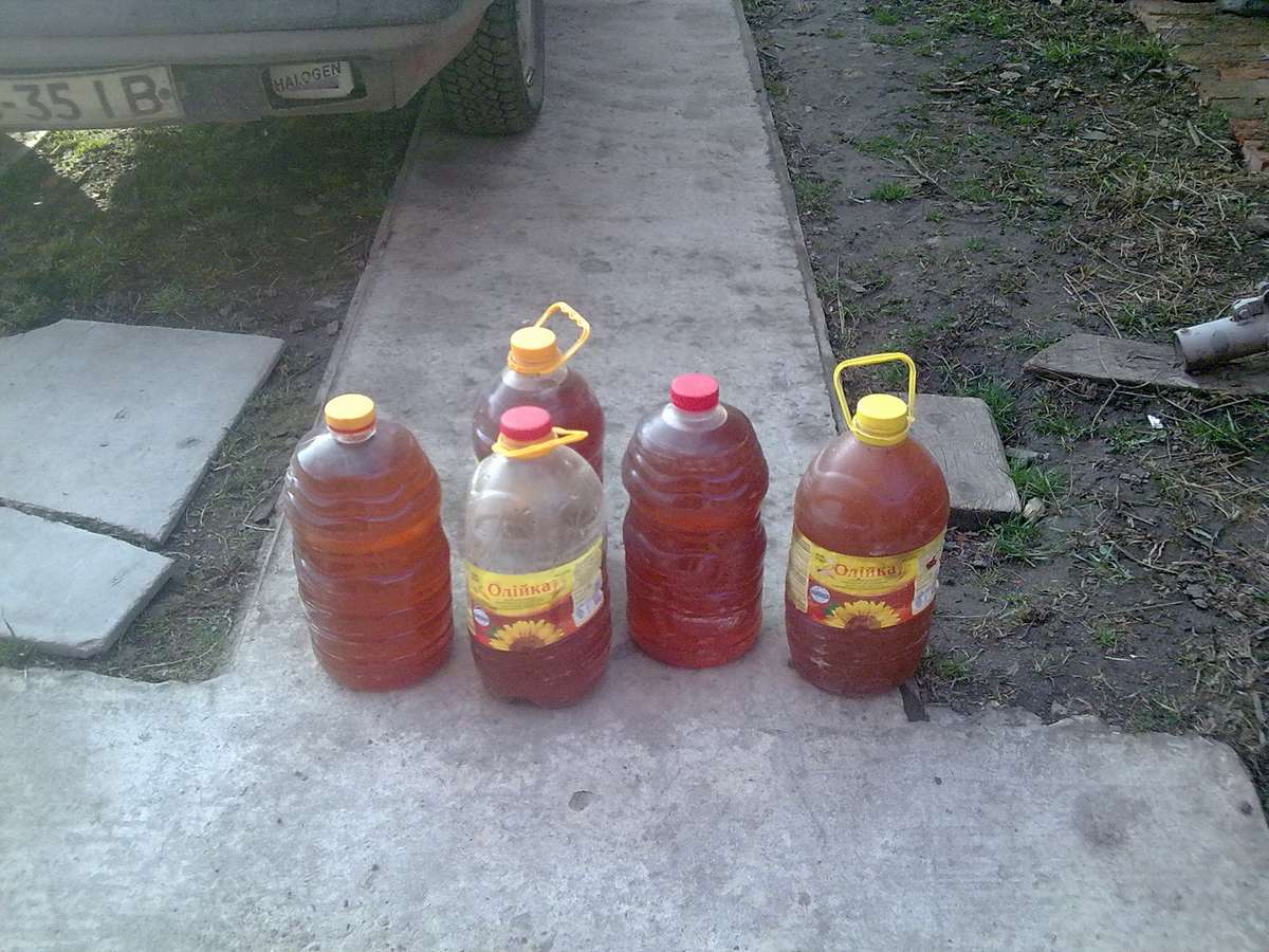

Приїхала олія :idea:
Перша партія -- халява

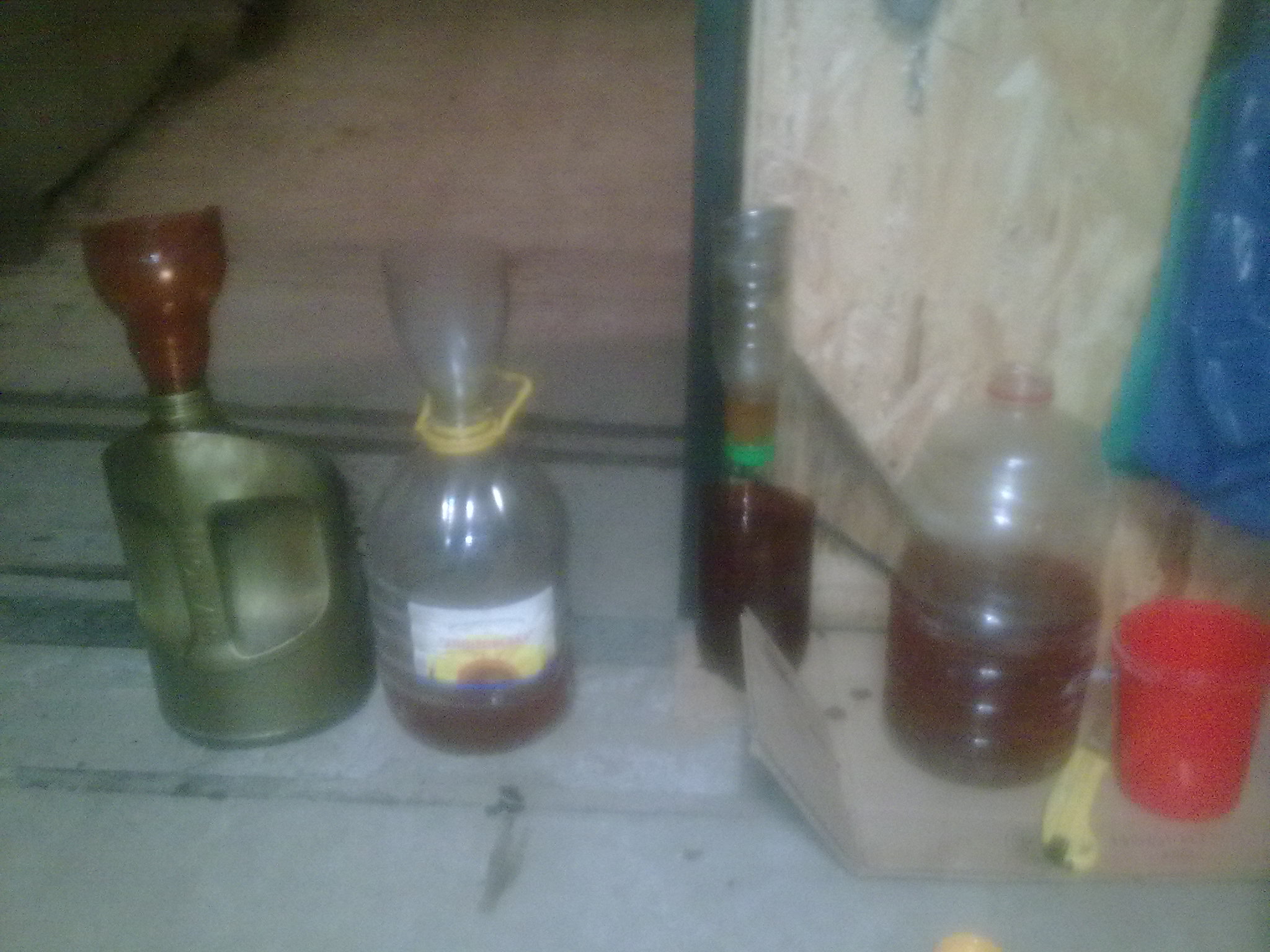

Ввечері приступив до фільтрації. Методом спроб і помилок дійшов висновку, що фільтрувати треба в кілька етапів. Наразі їх було три. В перспективі треба майструвати фільтри великого перерізу.
Засидівся до ночі
Через останній фільтр тонкої очистки проходить суміш олії і дизпалива (30-40%)
Перші 10 л вже в баці ... :cars:
