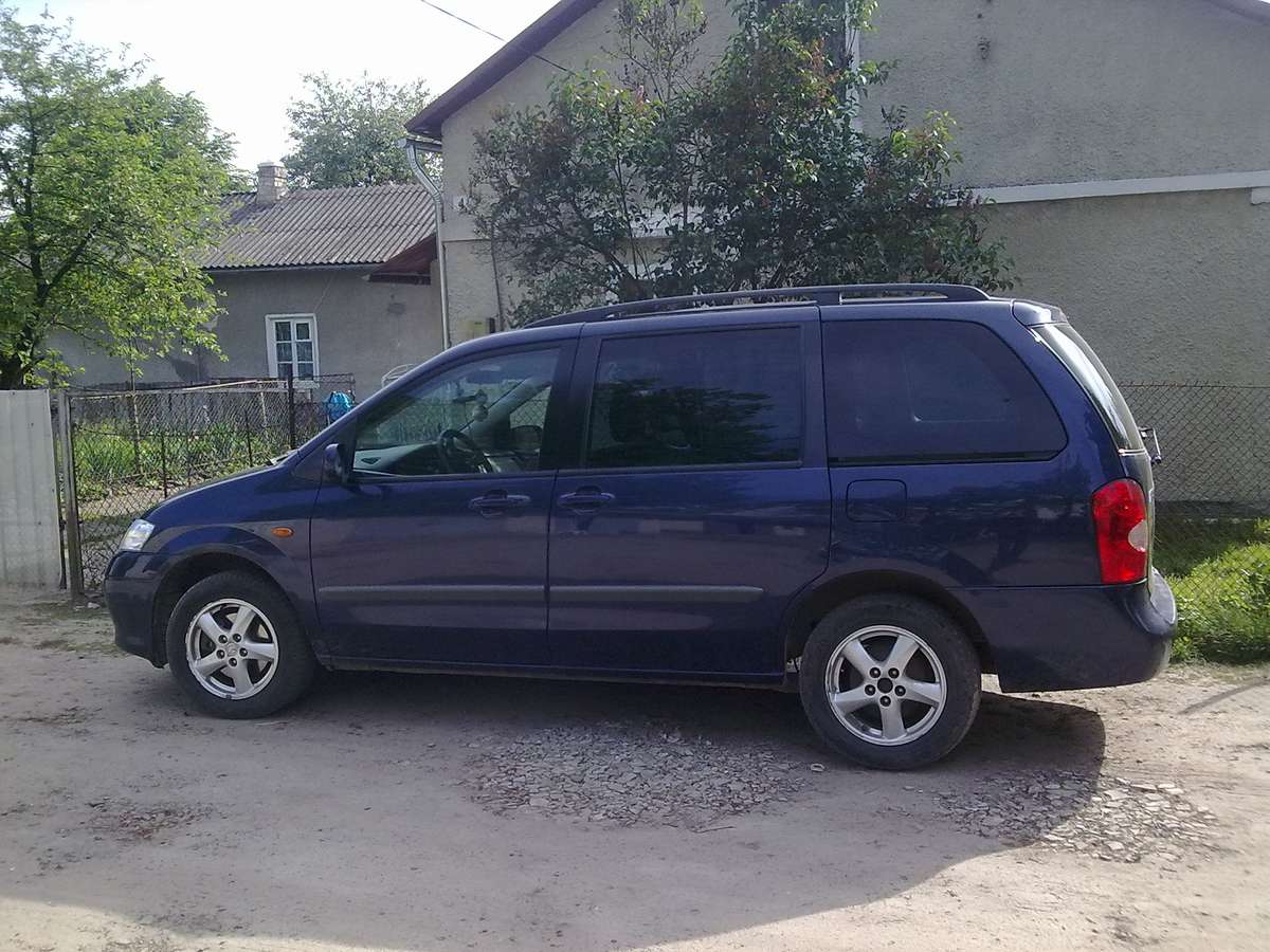

Знайомий тамтешній пригнав собі чергову машинку
Мазда мпв
Ціною мене добив -- $4400 :roulette:
