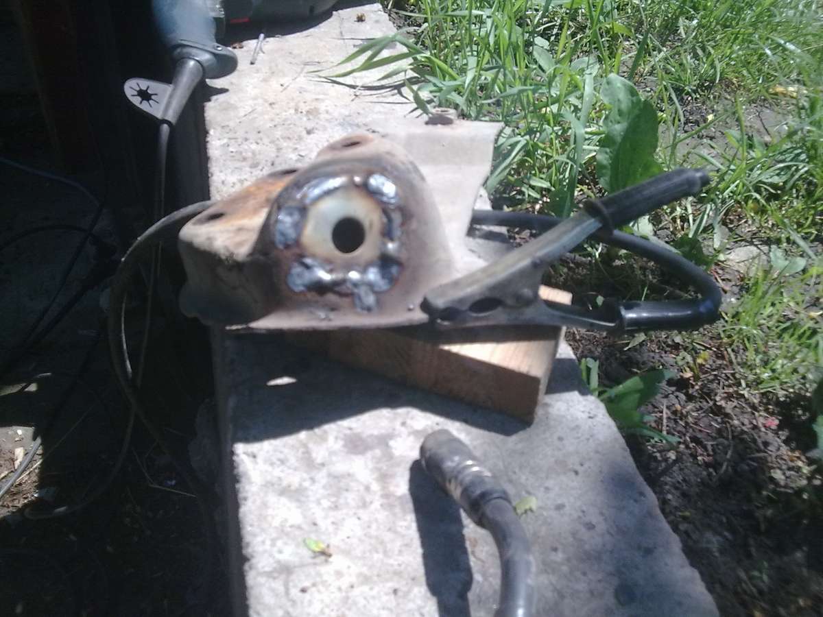

Сообщение Vladizlav » Ср май 28, 2014 7:04 pm
Виявив винуватця стуку передньої стійки -- вирвало лапу кріплення реактивної тяги.
По розборках не шукав, заварив сам.
Стук пропав :idea:
