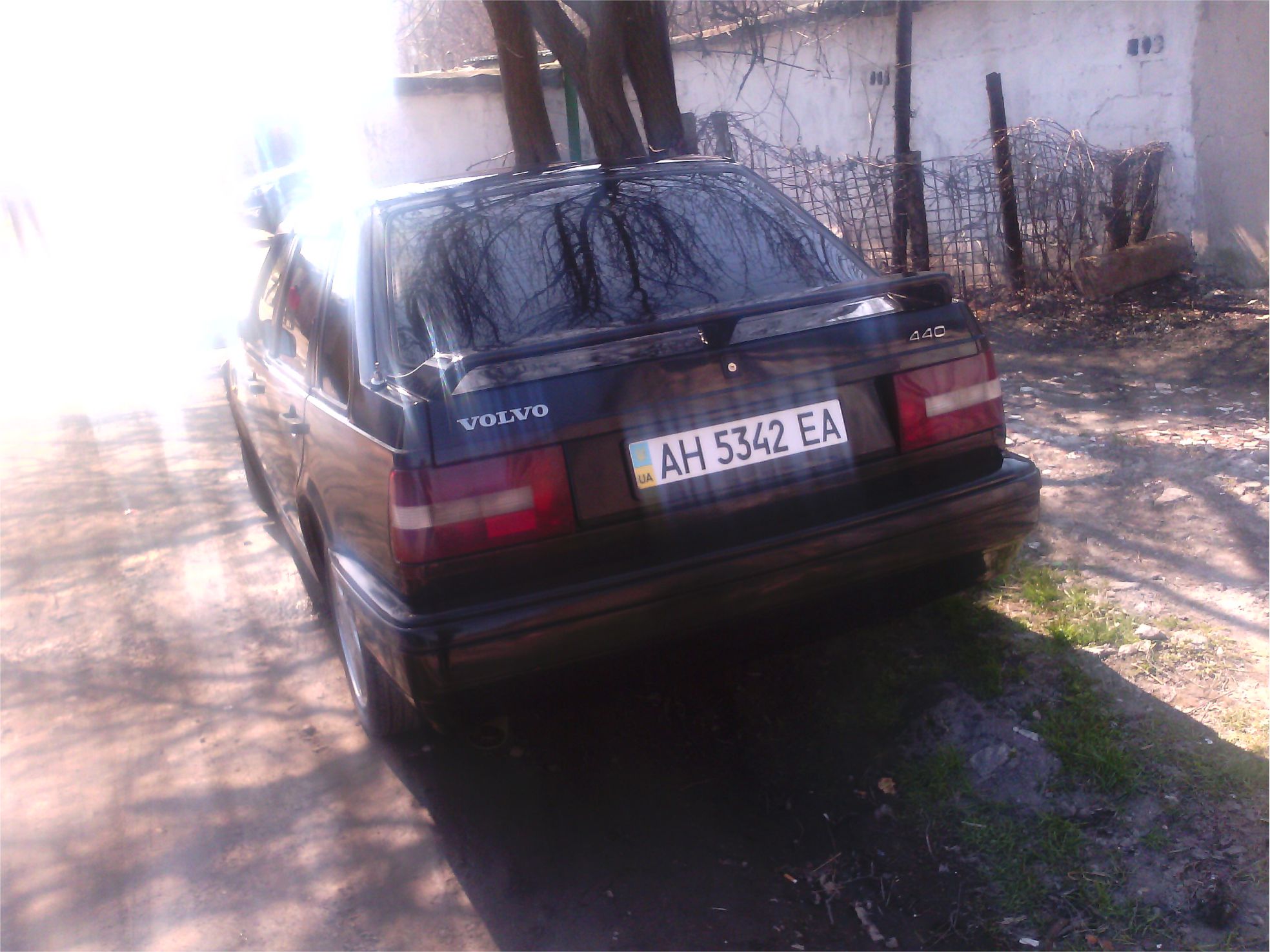

Сообщение sergvega » Сб апр 19, 2014 10:25 pm
Было ж так

Сообщение sergvega » Сб апр 19, 2014 10:34 pm
стало так

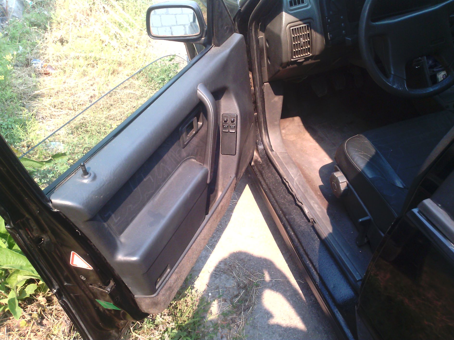

Сообщение sergvega » Сб июн 07, 2014 5:27 pm
Таки покрасил и поставил электрозеркала рестайл, конечно потрахался с дорестайл дверями, поставил динамики в передние двери, поставил соленоиды в передние двери, вроде все пашет...

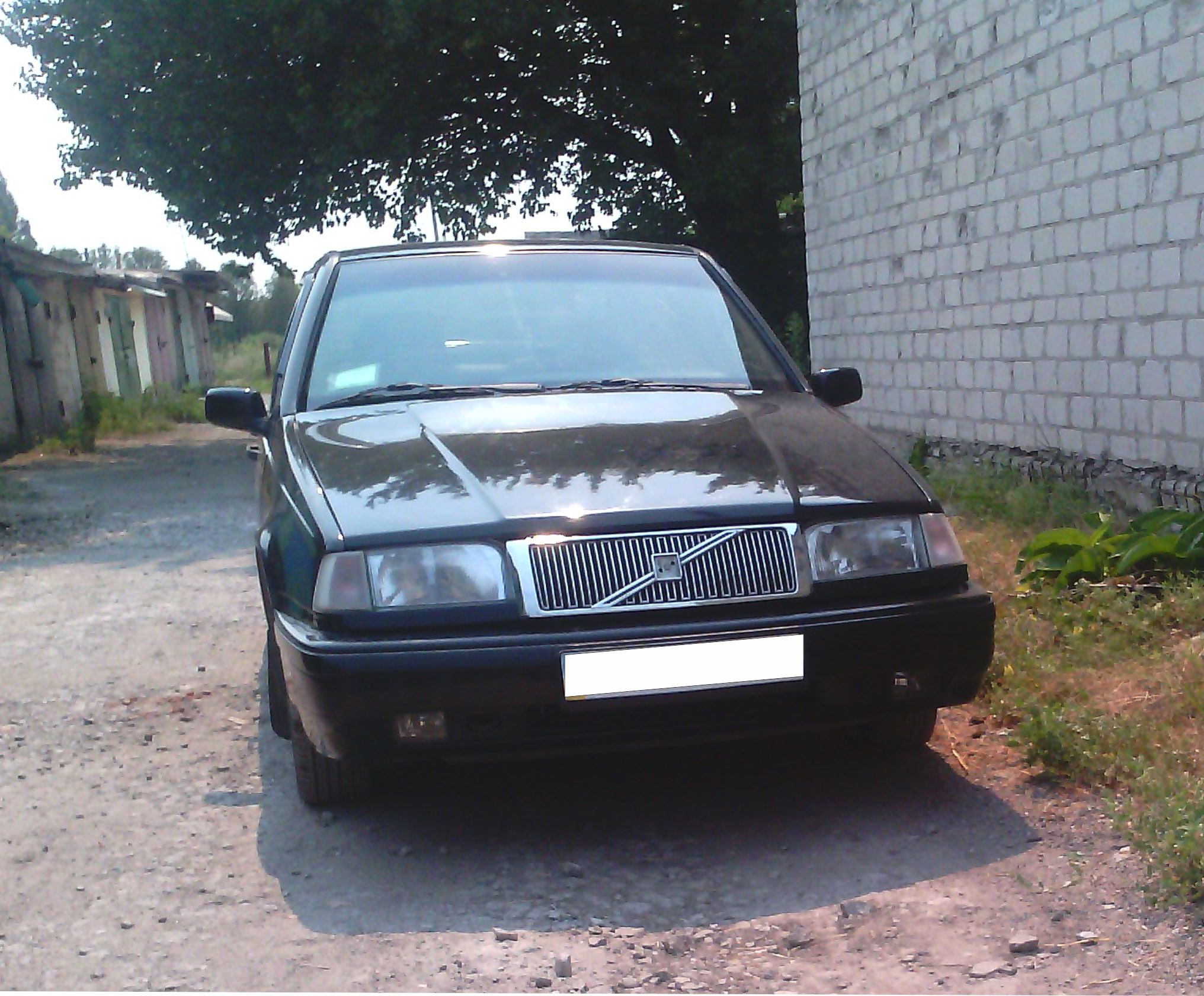

Сообщение sergvega » Пт авг 01, 2014 9:03 pm
Всвязи с отсутствием работы продолжаем заниматься тачкой = установлены рэстайл фары и поворотники, подключены ПТФ, ну и по-мелочи...

Сообщение sergvega » Сб авг 02, 2014 6:24 pm
немного фото
