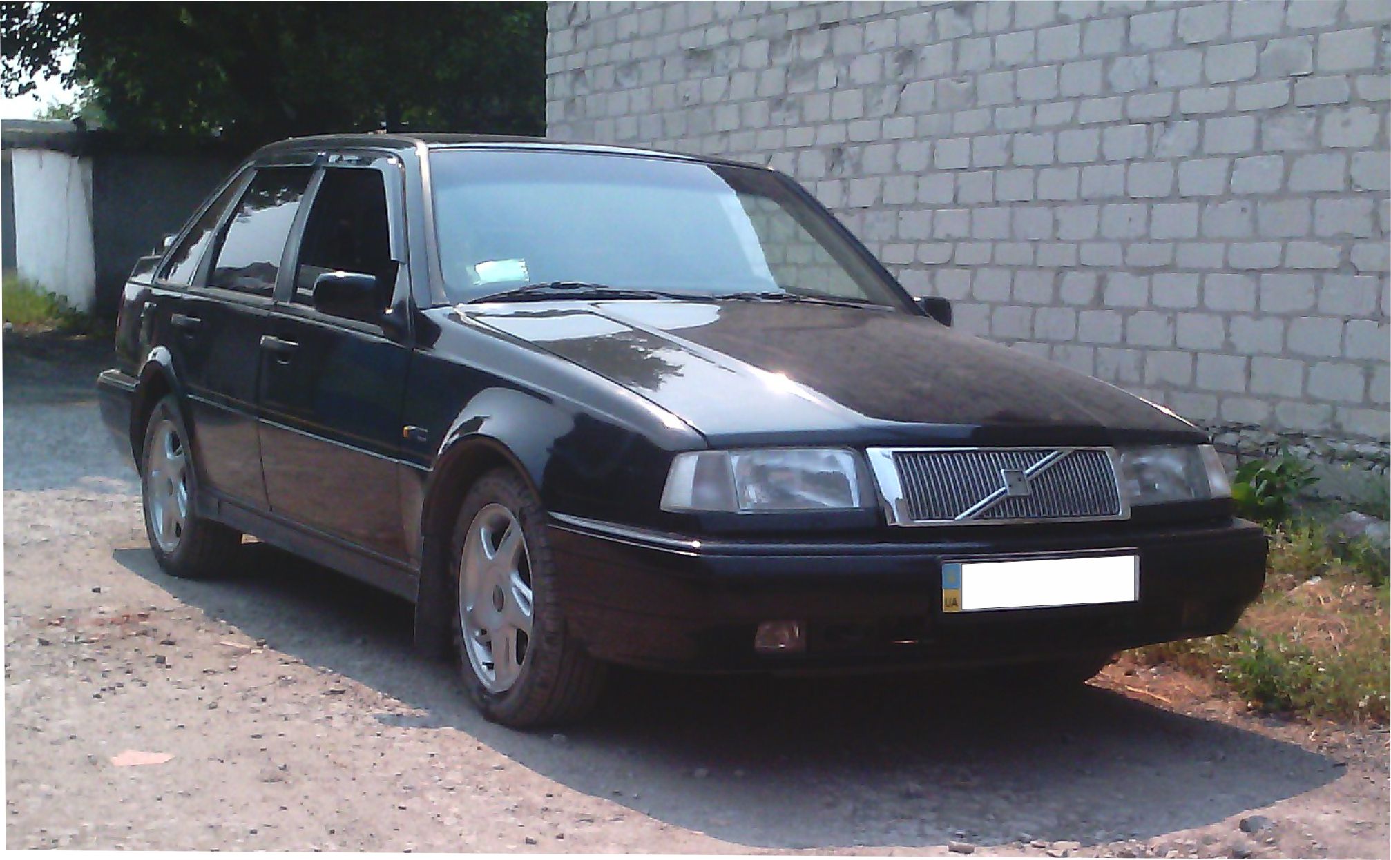

Сообщение sergvega » Пт авг 01, 2014 9:03 pm
Всвязи с отсутствием работы продолжаем заниматься тачкой = установлены рэстайл фары и поворотники, подключены ПТФ, ну и по-мелочи...

Сообщение sergvega » Сб авг 02, 2014 6:24 pm
немного фото
