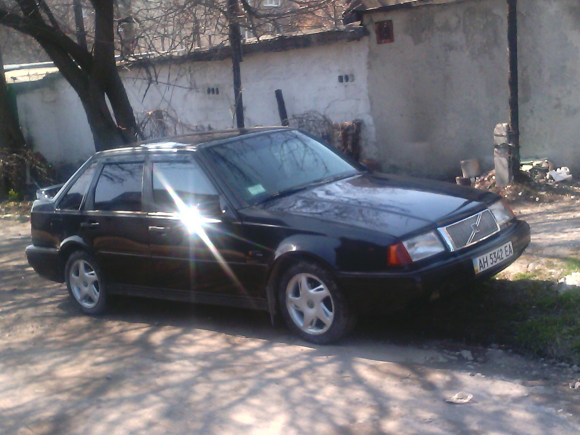

Сообщение sergvega » Сб апр 19, 2014 10:25 pm
Было ж так
Донецк
sergvega
Сообщения: 1391
Откуда: ОРДИЛО, Украина
Автомобиль: volvo 440
Re: 440 IN Макеевка
Сообщение sergvega » Сб апр 19, 2014 10:34 pm
стало так
