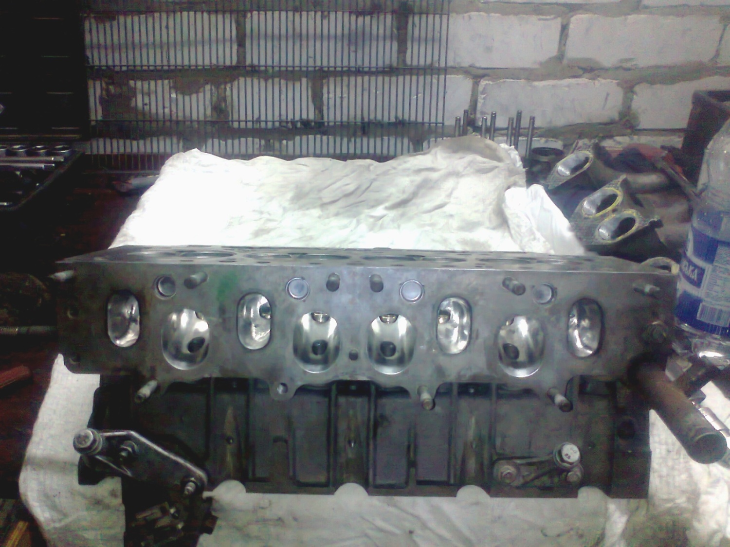

Потом появился под капотом звук как будто там не двигатель а ведро с болтами. И третья передача начала выбивать. Все закончилось тем что третья передача вообще перестала включаться и однажды при попытке тронуться отпускаю сцепление она стоит, отпускаю полностью - рывок и тяга от коробки к кулисе переломана пополам. И снова Валера спас положение за разумные деньги. Заменили мне на сто КП, выезжаю и прозреваю, звук "ведро с болтами" остался. Оказалось это подшипник в генераторе синхронно с КП вышел из строя. А вышел потому что электрики криворукие побили его молотком. Заменил и жизнь наладилась.
