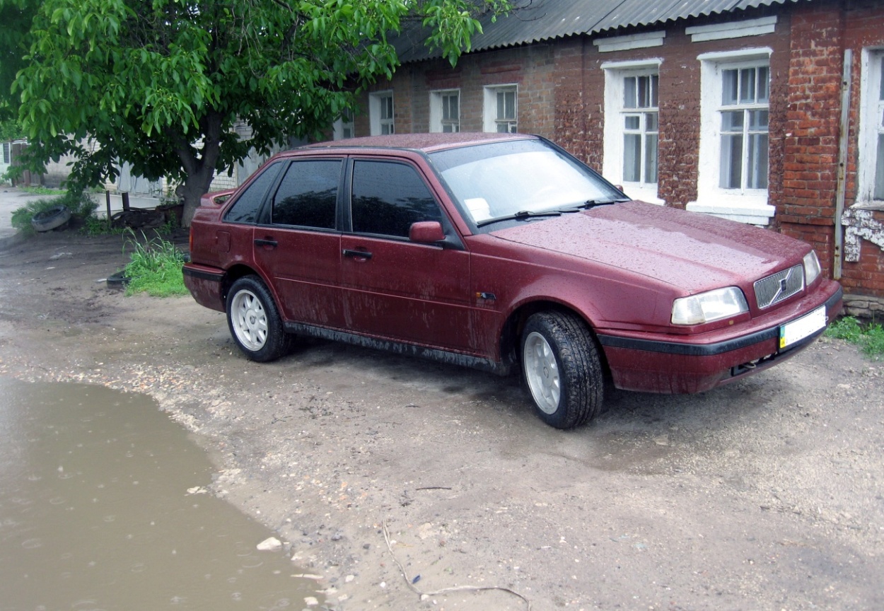

440. Такая только у меня и у Майкла Джексона.

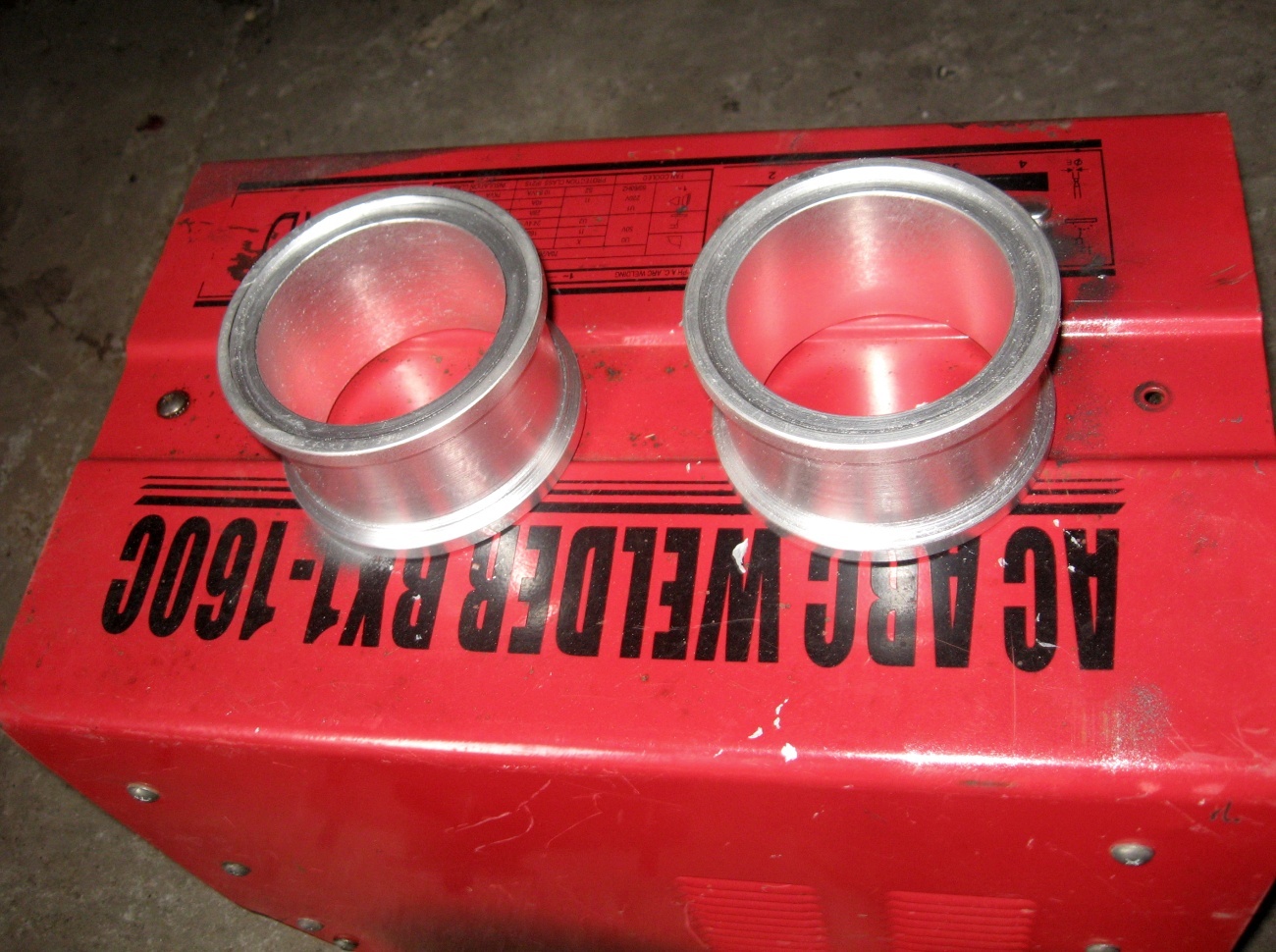

После визита к Валере занялся ходовой. А именно с растопыренными передними колесами и постоянными пробоями передней подвески. Заехал на диагностику - получил список:
стойки (погнуло из-за пробоев), пружины, опоры стоек, сайленты передних рычагов, втулки стабилизатора, рулевая тяга и наконечник, шаровая опора, ремонт или замена рейки. "Заплакал Иван и побрел домой" - дело перед новым годом было, на работе несезон - денег таких мне не заработать, а машина нужна для работы.
И снова выручил человек имя которого слишком известно чтоб его называть - подогнал по о-о-очень демократичной цене стойки, пружины и отбойники. ОГРОМНОЕ ему СПАСИБО. Леха Кравец помог с новыми тягами, сайлентами, втулками, шаровыми. Проблему с рейкой решил покупкой литра АТФ для долива - пусть пока течет - позже сделаю.
Собрал - колеса теперь ровно стоят но все-равно пробивает до упора регулярно. Разобрал. Померял. Прокалькулировал - морда лежит на отбойниках. Из 180 мм хода на обработку неровностей остается 50мм из которых 54мм - высота отбойника. Выточил проставки. Собрал. Совсем другое дело. Изначально поднял на 55 мм - начало хлопать на ухабах при обратном ходе и смотрелось не очень, затем опустил на 15 мм.
Без проставок
С проставками
Так погибли стойки за 1500грн.
Проставки
Стойки с проставками и без
alexey500

Сообщение Merlin » Вт июн 03, 2014 11:01 pm
а можно мне такиеже проставочки на стоечки?
Re: 440. Такая только у меня и у Майкла Джексона.
Сообщение alexey500 » Ср июн 04, 2014 10:35 pm
Merlin писал(а):а можно мне такиеже проставочки на стоечки?
Можно. Чертеж даже нашелся. L меньше 70мм обозначает что при длине более 70 мм начнут витки пружины доставать друг до друга. 66*+ значит что там можно больше диаметр делать чтоб облегчить (это если из стали делать), нужно по опорному подшипнику смотреть. На фото выглядит иначе потому что облегчено. Толщина стенки в зоне углублений - 5мм. Алюминиевые в два раза дороже обходятся да и заготовки на тот момент не было у токаря. По цене точно не помню, но было что-то в диапазоне 100-150 грн/шт. Алюминиевые мне считали вроде по 220грн.
Если у тебя напряжонка с токарями могу заказать-выточить-отправить.
П.С. Я и сам токарь, даже с ЧПУ, только лет пять как в завязке.
