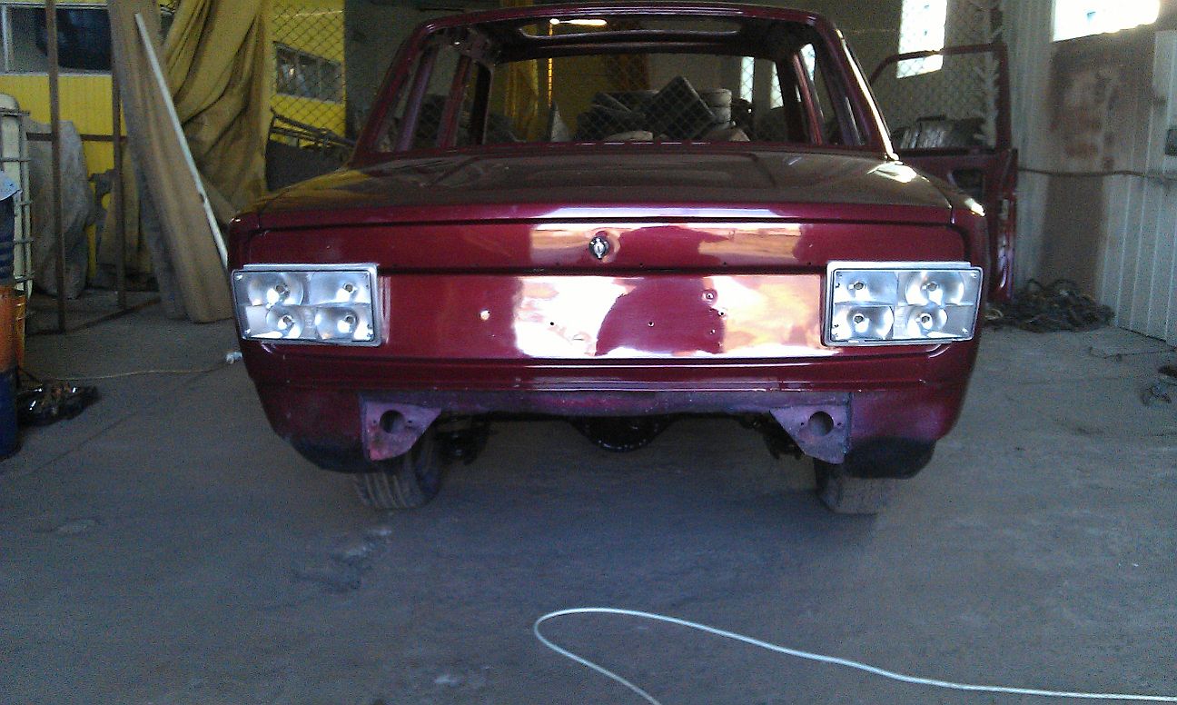

Сообщение volvo244DLs » Сб июн 14, 2014 9:25 pm
Вот так изменилась машинка за 3 дня.
Re: БОРТ 244 DLS
Сообщение volvo244DLs » Сб июн 14, 2014 9:27 pm
И ещё.
Re: БОРТ 244 DLS
Сообщение volvo244DLs » Сб июн 14, 2014 9:34 pm
Кратко о сделанном. Поставил все ручки и резинки на двери и отрегулировал. Сделана подставка под капот. Фонари задние и один передний, Поставил четыре проэктора на двери. Затянул резинку на крышку багажника :grin: (очень неприятная работа)и поставил замок,отполировал накладку под крышку багажника.
