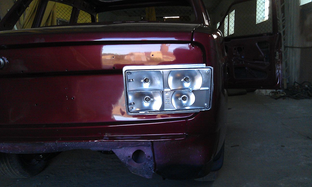

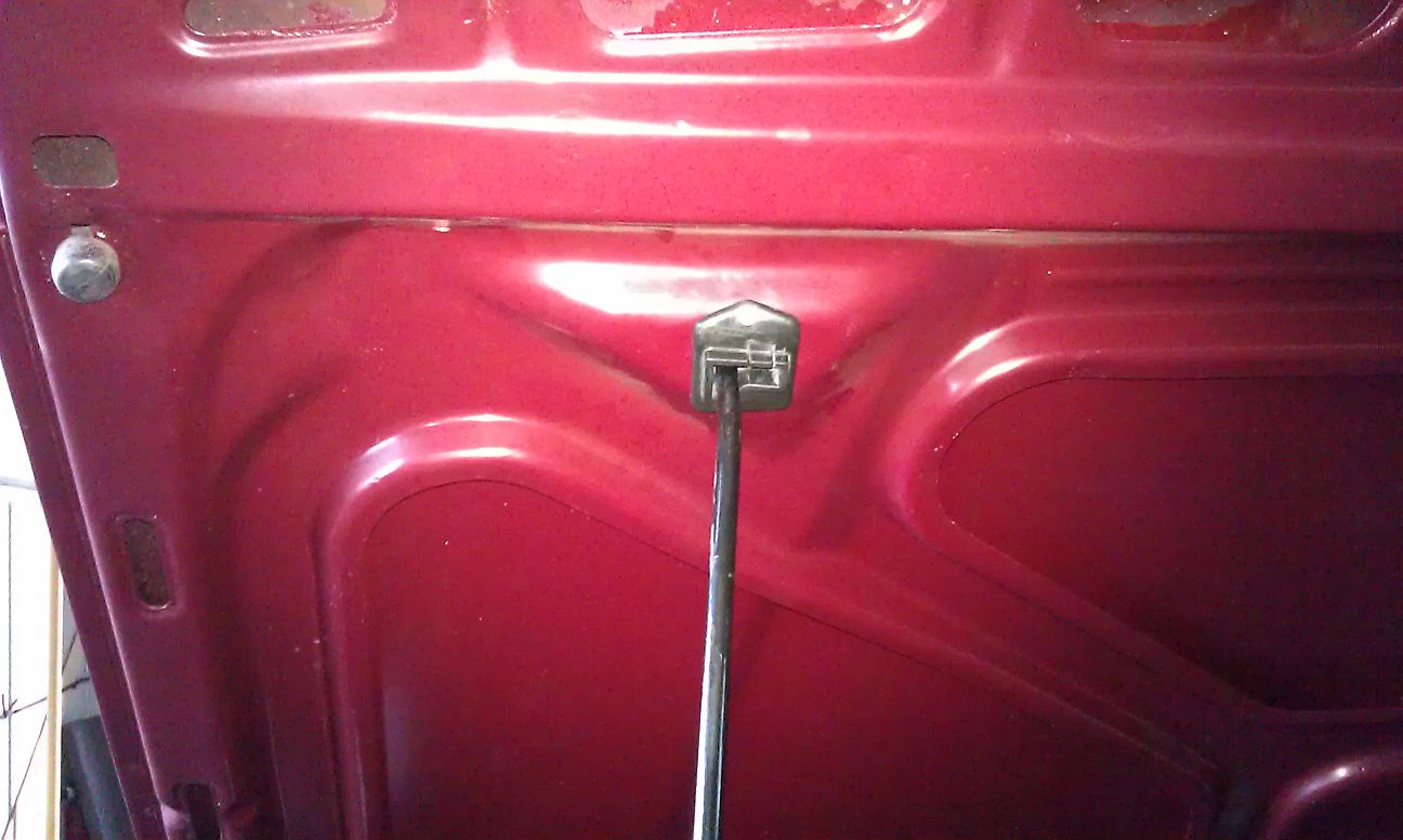

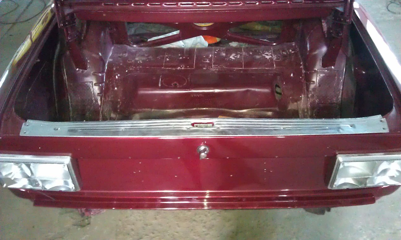

Re: БОРТ 244 DLS
Сообщение volvo244DLs » Сб июн 14, 2014 9:34 pm
Кратко о сделанном. Поставил все ручки и резинки на двери и отрегулировал. Сделана подставка под капот. Фонари задние и один передний, Поставил четыре проэктора на двери. Затянул резинку на крышку багажника :grin: (очень неприятная работа)и поставил замок,отполировал накладку под крышку багажника.
Re: БОРТ 244 DLS
Сообщение ivan@m » Сб июн 14, 2014 10:38 pm
Нах ота палка под капотом?
Re: БОРТ 244 DLS
Сообщение nikolajs » Сб июн 14, 2014 10:45 pm
Я так понимаю, пружин там не будет.
Re: БОРТ 244 DLS
Сообщение Fomax79 » Сб июн 14, 2014 11:35 pm
ivan@m писал(а):Нах ота палка под капотом?
Чтобы не ломать петли.распространённый косяк на 240-й серии. Или торсионы или подпорка,пружины соответственно снимаются. Ну или смазывать петли,раз в полгода,но не панацея.

Re: БОРТ 244 DLS
Сообщение volvo244DLs » Вс июн 15, 2014 6:29 am
За 16лет у меня накрылось 8 петель.Это болячка этих машин. И ещё когда стоят пружины, то при закрытии капот идёт в напряг и не ложится по линии крыла. Так было на 5 из 12 моих машин. Ну вот я и снял пружины. Поставил "палку". Теперь он работает отлично.
Re: БОРТ 244 DLS
Сообщение nikolajs » Вс июн 15, 2014 9:00 am
Да, я заметил это даже при целых петлях и не битой машине. Капот не ложится вровень с крылом. Та нормальное решение.
