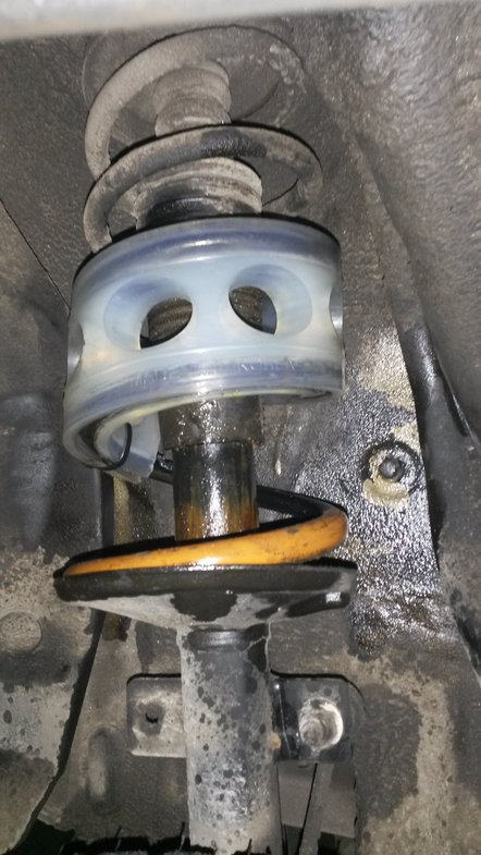

Сообщение nikolajs » Пт июн 06, 2014 9:45 pm
Это можно и самому на стяжках примастырить утеплитель для труб. А я вот видел в пружинах тенисные мячи, но это в 850.
Re: БОРТ 244 DLS
Сообщение volvo244DLs » Сб июн 07, 2014 9:06 am
При накладывании на витки не равномерно распределяется нагрузка при ударе и тогда есть вероятность , что пружина может лопнуть.

Сообщение MOOSE » Сб июн 07, 2014 12:16 pm
це називається автобафери. У друга стояли такі на 2106 91року, ще радянського зразка. А корейці їх тільки зараз придумали :-D

Re: БОРТ 244 DLS
Сообщение troll999 » Пн июн 09, 2014 2:08 pm
MOOSE писал(а):це називається автобафери. У друга стояли такі на 2106 91року, ще радянського зразка. А корейці їх тільки зараз придумали :-D
Да, за вот эти хреновины я и писал :)

Re: БОРТ 244 DLS
Сообщение nikolajs » Вт июн 10, 2014 10:58 am
Шо с них взять? Машины делать научились, а буферы не додумались... Наверное у них дороги не такие как у нас :)

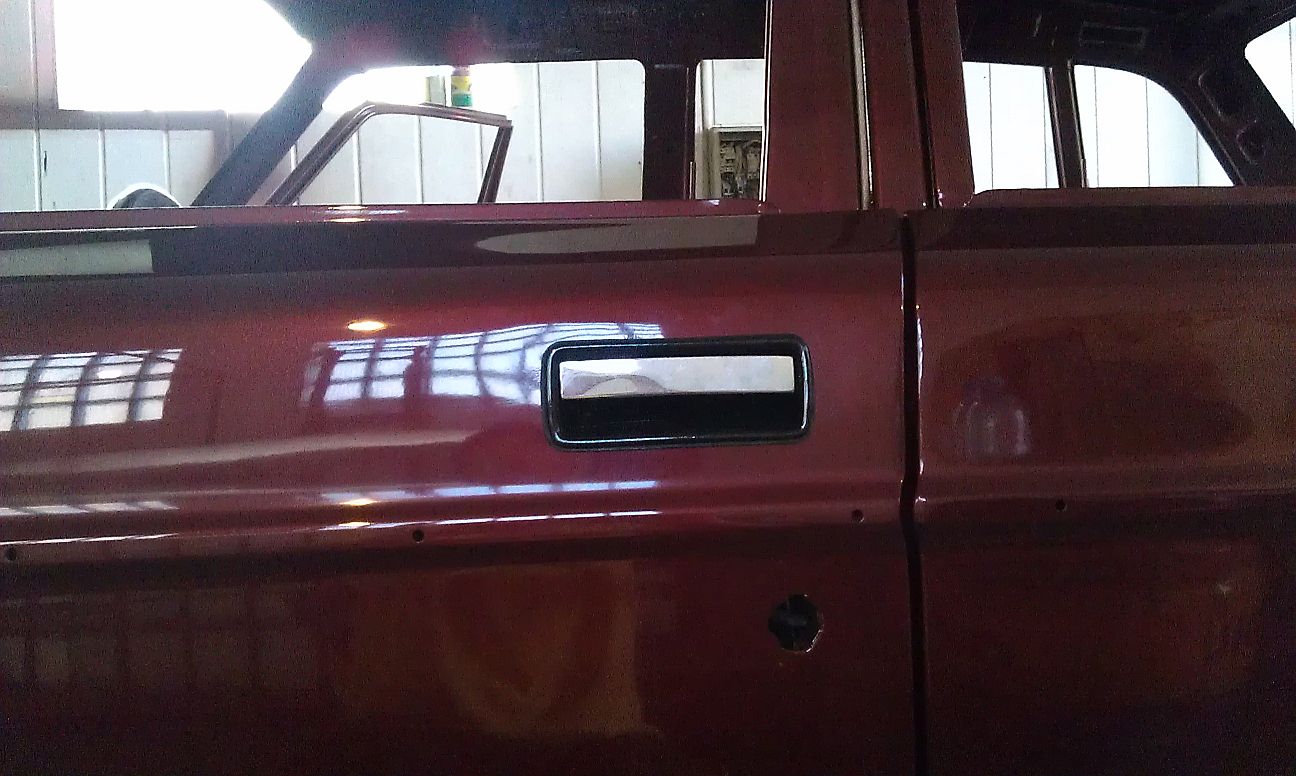

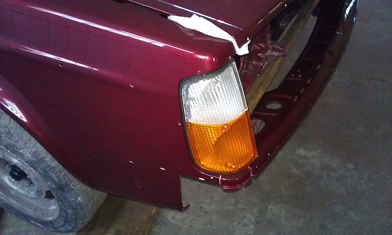

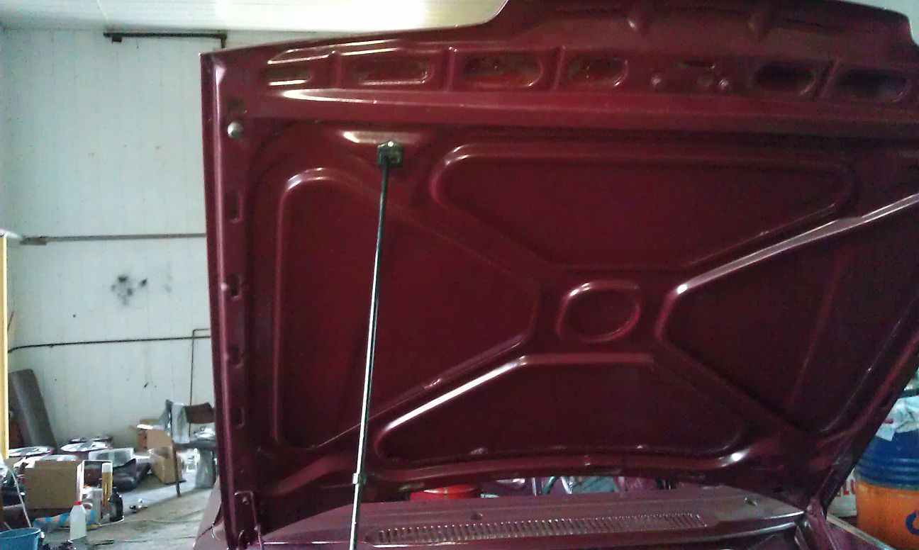

Re: БОРТ 244 DLS
Сообщение volvo244DLs » Сб июн 14, 2014 9:34 pm
Кратко о сделанном. Поставил все ручки и резинки на двери и отрегулировал. Сделана подставка под капот. Фонари задние и один передний, Поставил четыре проэктора на двери. Затянул резинку на крышку багажника :grin: (очень неприятная работа)и поставил замок,отполировал накладку под крышку багажника.
Re: БОРТ 244 DLS
Сообщение ivan@m » Сб июн 14, 2014 10:38 pm
Нах ота палка под капотом?
Re: БОРТ 244 DLS
Сообщение nikolajs » Сб июн 14, 2014 10:45 pm
Я так понимаю, пружин там не будет.
Re: БОРТ 244 DLS
Сообщение Fomax79 » Сб июн 14, 2014 11:35 pm
ivan@m писал(а):Нах ота палка под капотом?
Чтобы не ломать петли.распространённый косяк на 240-й серии. Или торсионы или подпорка,пружины соответственно снимаются. Ну или смазывать петли,раз в полгода,но не панацея.

Re: БОРТ 244 DLS
Сообщение volvo244DLs » Вс июн 15, 2014 6:29 am
За 16лет у меня накрылось 8 петель.Это болячка этих машин. И ещё когда стоят пружины, то при закрытии капот идёт в напряг и не ложится по линии крыла. Так было на 5 из 12 моих машин. Ну вот я и снял пружины. Поставил "палку". Теперь он работает отлично.
Re: БОРТ 244 DLS
Сообщение nikolajs » Вс июн 15, 2014 9:00 am
Да, я заметил это даже при целых петлях и не битой машине. Капот не ложится вровень с крылом. Та нормальное решение.

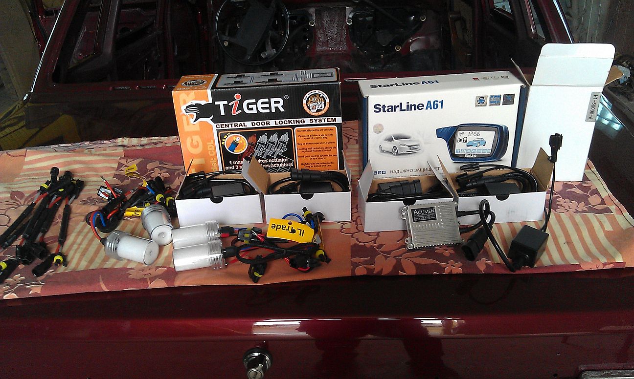

Re: БОРТ 244 DLS

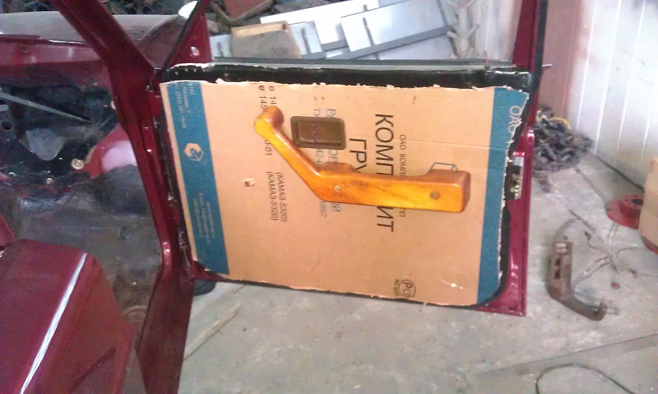

Сообщение volvo244DLs » Ср июн 18, 2014 8:24 pm
И так , что сделано сегодня. Поставил электрозамки и фары с новым светом. И для утешения и комфорта создал совершенно бюджетную карту правой двери. :moil: :-D :-D :-D
Re: БОРТ 244 DLS
Сообщение nikolajs » Ср июн 18, 2014 9:16 pm
Нормальная карта :) У многих и похуже бывает... Сейчас не до изысков.

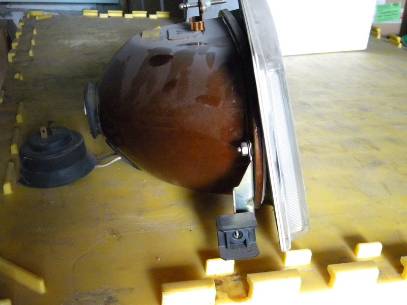

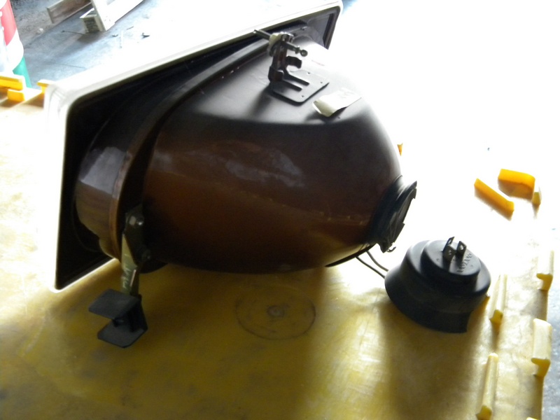

А фары ксенон?
Кстати, такой вопрос. Из правой фары сделать левую можно? И наоборот.
Re: БОРТ 244 DLS
Сообщение volvo244DLs » Ср июн 18, 2014 9:22 pm
Да, Коля, ксенон. Пол дня промудохался пока лампочки примудрил. У меня на лампе дальнего света стояла узкая пружинка, которая прижимает лампочку. Пришлось помучиться, что бы прижать лампу ксенона, Она шире чем обыкновенная. Но уже стоят.
Поменять местами можно, Они станут по крепежу, но они не прямоугольные, а немножко сужаются в одну сторону и будет не красиво.
Re: БОРТ 244 DLS
Сообщение nikolajs » Ср июн 18, 2014 11:17 pm

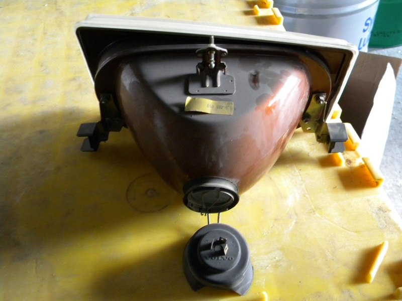

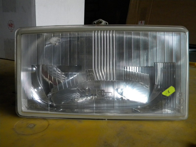

А то на складе две новых лежит, но на одну сторону. Плюс на одной крепеж немого подломан.

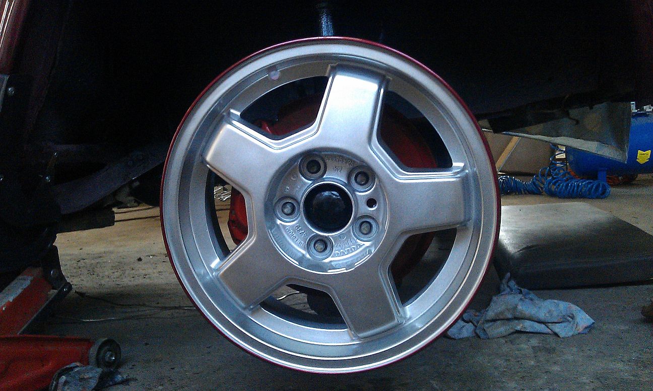

Re: БОРТ 244 DLS

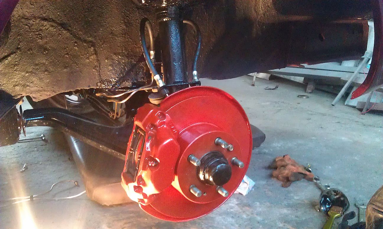

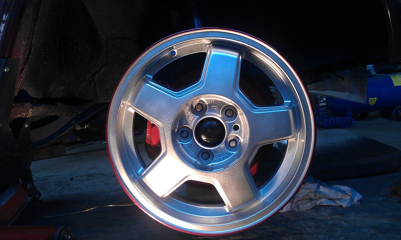

Сообщение volvo244DLs » Сб июн 21, 2014 9:33 pm
Вот , что сделано сегодня. Поменяны обе шаровые. Установлена новая рулевая рейка,новые тормозные диски передние,новые колодки , новые тормозные шланги,и примерил дицочек :?
Re: БОРТ 244 DLS
Сообщение nikolajs » Сб июн 21, 2014 10:25 pm
Оно то красиво. Краска на дисках на колодки не повлияет? Диски должны неплохо смотреться. Сейчас трудно оценить.

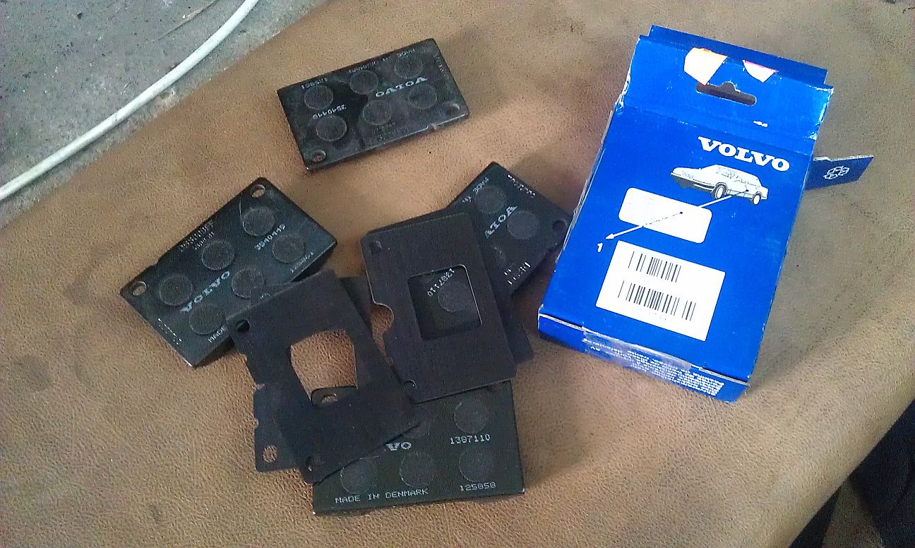

Сообщение nikolajs » Сб июн 21, 2014 10:26 pm
А колодки с дисками я же у вас брал? Запомнилась мне эта упаковка.
Кстати, фото фар. Стоимость 500 гр штука. Сразу говорю, что у одной из них хром на отражателе немного отошел. И сломан пластиковый крепеж на одной стороне. Фары все на одну сторону, точно не помню на какую.
Re: БОРТ 244 DLS
Сообщение volvo244DLs » Вс июн 22, 2014 7:48 am
nikolajs писал(а):Оно то красиво. Краска на дисках на колодки не повлияет? Диски должны неплохо смотреться. Сейчас трудно оценить.
Краска где колодки сотрётся, а всё остальное останестя и будет гуд. С колодками ничего не будет , уже проверено.
