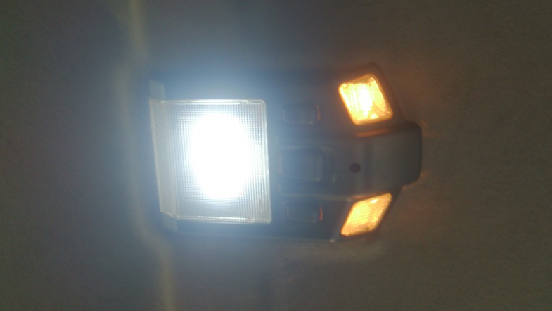

Спасибо за плафон, примерял, к выштамповке на потолок 4ХХ вольвы он подходит идеально, надо будет вырезать чуток материала, небольшой негатив в том что крепления "непляшут". но чтонибуть приделаем, главное что внешне будет как родное :idea:

Визуально плафон подходил идеально, но примерка выявила что всетаки неочень идеально, пришлось взять в руки напильник и лезвие. подогнал уже по профилю потолка, почти идеально. но надо проводку подключить. и вакуумную магистраль затянуть под потолок. будет готово сфоткаю.

Подключил плафон, единственное что, так вакуумную магистраль еще непровел.
Напомню, весь сыр бор был из за датчика температуры салона, который стоит в плафоне.

Лучшее подтверждение в споре -фото. Работа хороша и смотрится достойно. Пусть светит долго. Удачи в творчестве.
