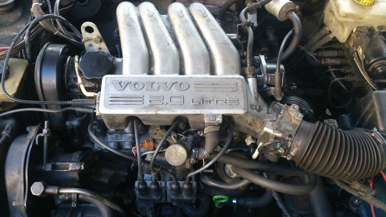

ВВ провода поставил "родные" от Рено F3R мотора с распределённым впрыском (они родные для 5го феникса).
под капотом стало красиво, и акуратно. визуально тот кто незнает как должно быть на 4ке и нескажет что это не сток. :cars:

Сообщение Merlin » Ср июл 02, 2014 7:51 pm
Поставил правильные (для моей конфигурации) ВВ провода. стало красиво под капотом.
единственное что смотриться нештатно это РХХ. но я ятонибуть придумаю.
