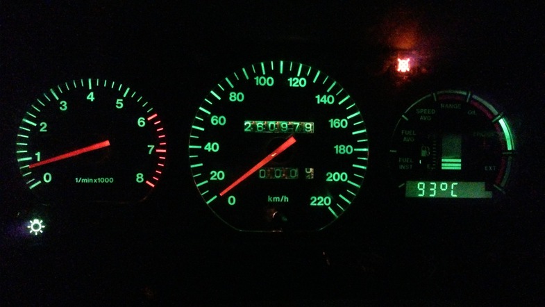

Сообщение Merlin » Вс июл 13, 2014 12:03 am
Поставил.
Функционал еще не весь реализовал.
