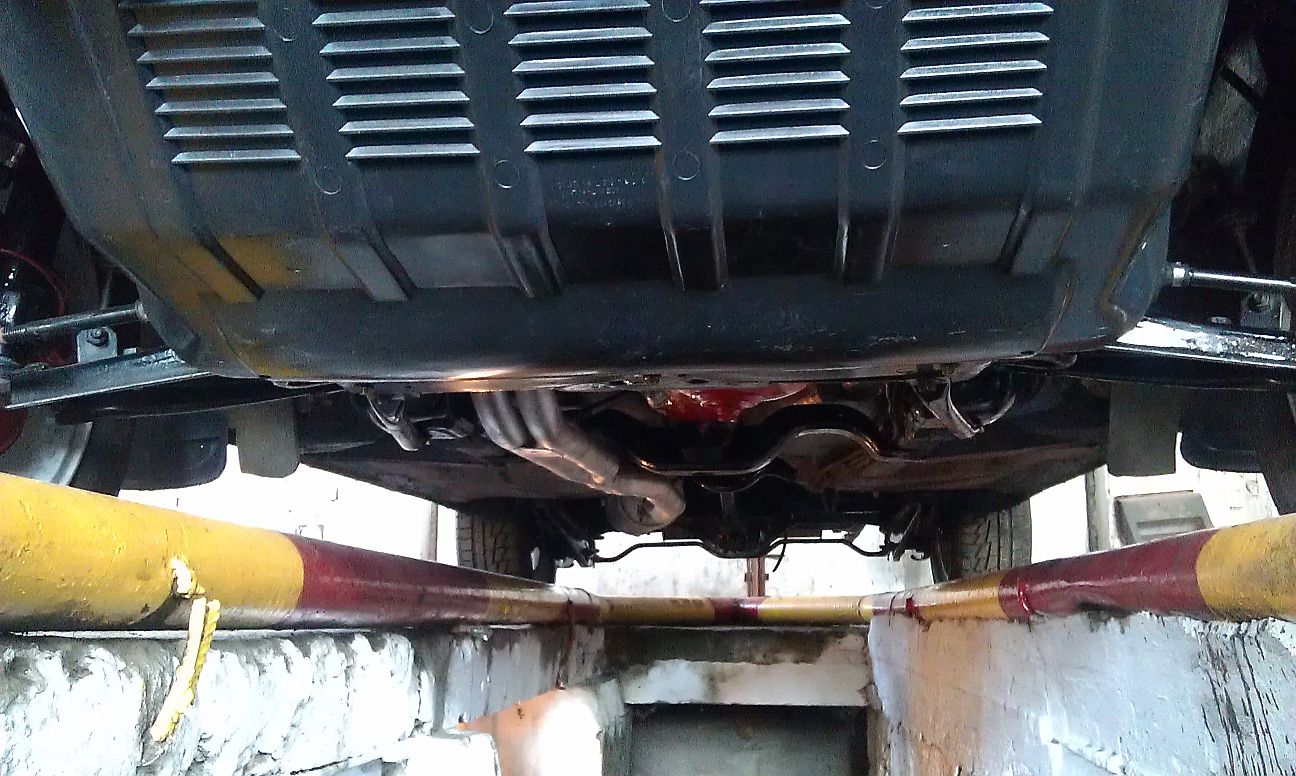

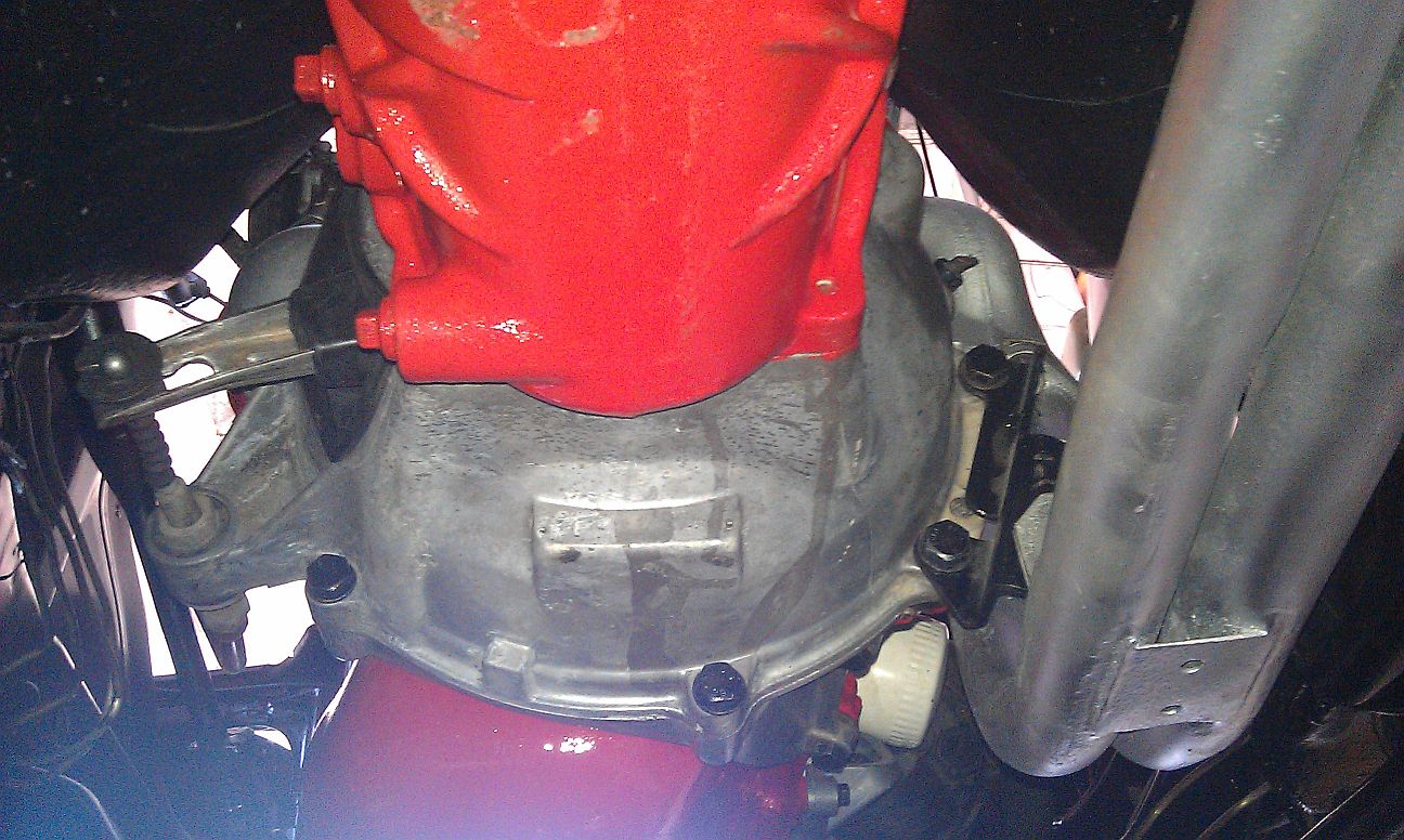

Ну вот появилось свободное время. Вернее я трошкы здох. Сегодня решил пошабашить пораньше. Ну и отчёт за неделю. Установил движок и полностью его обвязал, залил охлаждайку, установил кардан и сделал выхлоп, Установил защиту картера и передний стабилизатор, отрегулировал замок капота и установил ограничители капота, установил бибикалки и компрессор к ним. Ну и все троса то же отрегулировал. На кардане поменял одну крестовину и подвесной и новая резинка подвесного.
Выхлоп покрашен америкосовской краской. 2000градусов написано, что выдерживает. Не удержался и нагрел резаком до красна, а краске нихрена. Как была так и осталась. Получил огромнейшее удовольствие из-за того, что не зря отдал 164гр. за баллончик.

Сообщение nikolajs » Чт авг 14, 2014 7:42 pm
Ух, красота!

Сообщение Fomax79 » Чт авг 14, 2014 9:06 pm
Класс!! Обожаю когда ходовка так выглядит-новая машина,блин. Обстоятельный подход. Ездить жалко будет :D .
