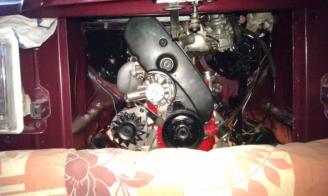

И вот пришла очередь к установке моторчика. УРАААААА! Он уже на мес :idea: те.
Re: БОРТ 244 DLS
Сообщение troll999 » Сб авг 09, 2014 11:52 am
Красота!

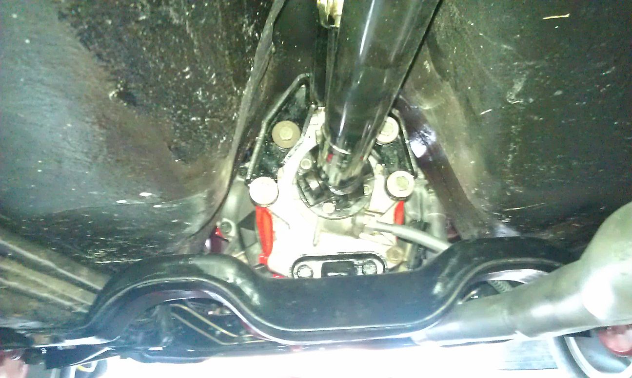

Ну вот появилось свободное время. Вернее я трошкы здох. Сегодня решил пошабашить пораньше. Ну и отчёт за неделю. Установил движок и полностью его обвязал, залил охлаждайку, установил кардан и сделал выхлоп, Установил защиту картера и передний стабилизатор, отрегулировал замок капота и установил ограничители капота, установил бибикалки и компрессор к ним. Ну и все троса то же отрегулировал. На кардане поменял одну крестовину и подвесной и новая резинка подвесного.
Выхлоп покрашен америкосовской краской. 2000градусов написано, что выдерживает. Не удержался и нагрел резаком до красна, а краске нихрена. Как была так и осталась. Получил огромнейшее удовольствие из-за того, что не зря отдал 164гр. за баллончик.

Класс!! Обожаю когда ходовка так выглядит-новая машина,блин. Обстоятельный подход. Ездить жалко будет :D .
