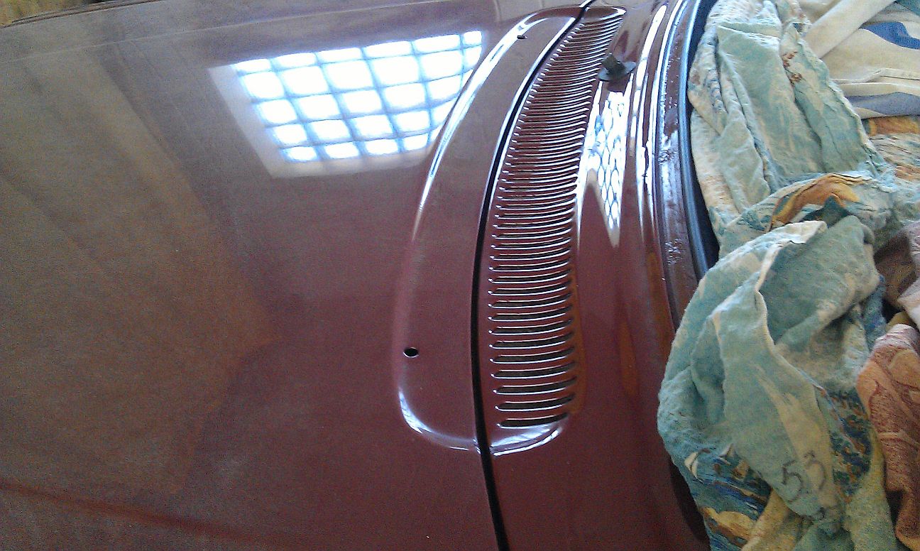

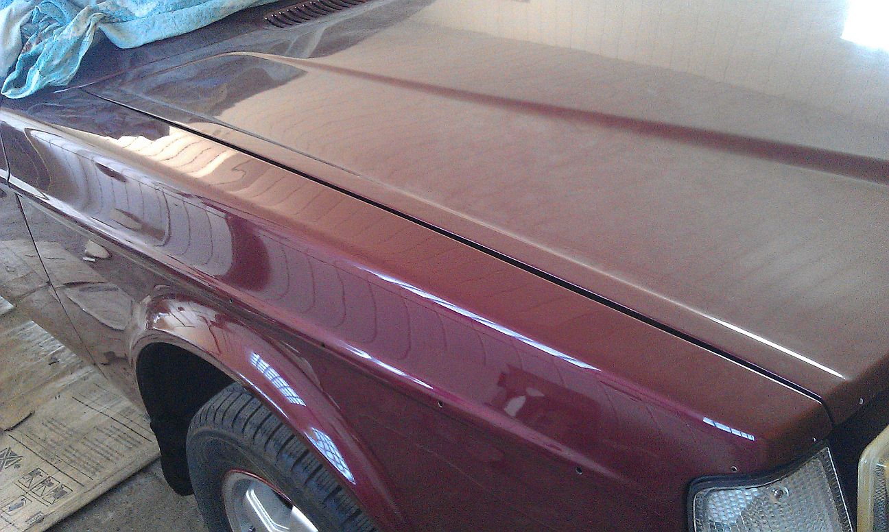

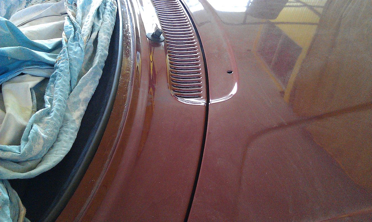

Продолжаю дальше. Потратил 10часов работы на полировку деталей из нержавейки. Получилось вот так. И наконец то сделал всю проводку и всё подключил . Вот так выглядит ближний свет ксенон. Фотнул одну фару дабы не искажать и можно было опровергнут разговоры о том, что ксенон слепит глаза. ПОЛНЫЙ БРЕД!!!! :grin: Скенон или галоген - это всего навсего источник света , а вот как отрегулируешь фару, так он и будет лупить. Ну и зазоры по капоту. Это без пружин.
Ваня , вот зачем эта подпорка. Капот не становится домиком.

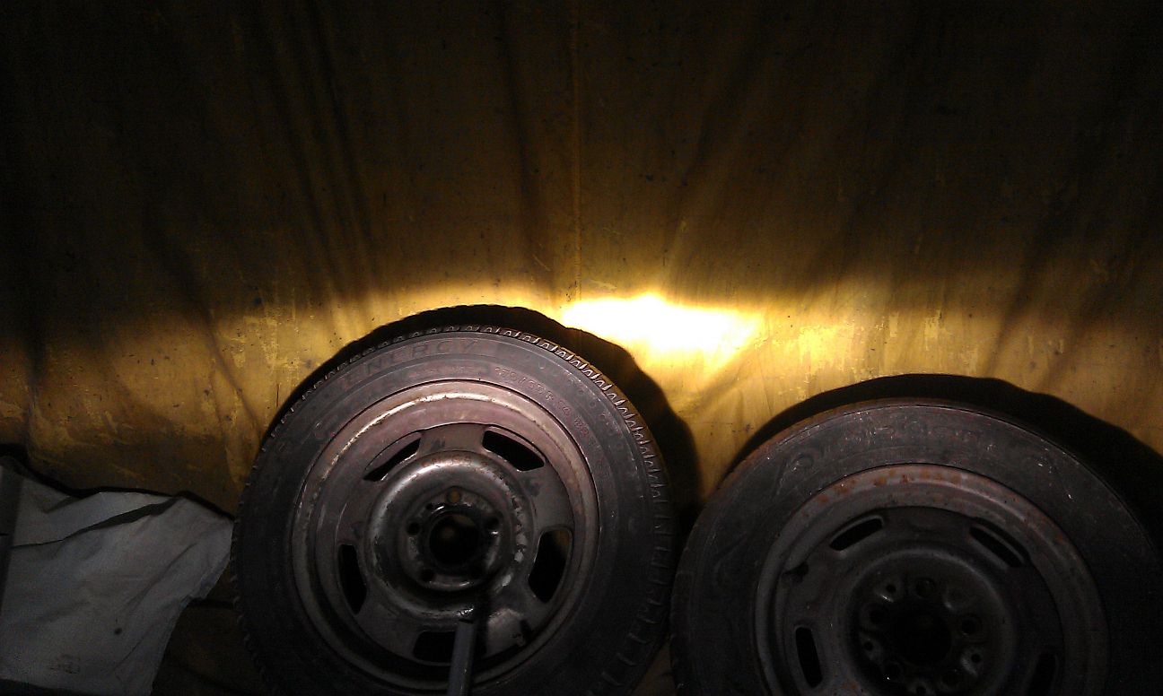

volvo244DLs писал(а):Вот так выглядит ближний свет ксенон. Фотнул одну фару дабы не искажать и можно было опровергнут разговоры о том, что ксенон слепит глаза. ПОЛНЫЙ БРЕД!!!! :grin: Скенон или галоген - это всего навсего источник света , а вот как отрегулируешь фару, так он и будет лупить.
Вопрос в том что ксенон несколько иной источник света и в обычном отражателе будет давать в ЛЮБОМ случае паразитное излучение которое и слепит, даже максимально опущенные вниз фары один хрен слепят когда проезжают мимо, а в дождь так это ваще капец. Не слепит ксенон только того у кого он установлен или если он установлен в линзе.
Чем Вы можете подтвердить свои слова? На фото видно чёткий срез луча. И если нет луча выше то, что слепит ?
Сложно судить о световом пятне на расстоянии метра, неплохо бы увидеть хотя-бы метрах в 20-30. Насколько я знаю проблемы возникают в основном при загрязнении стекла фары. Я не имею опыта простой замены ламп на ксенон, но ставил линзу+гладкий рассеиватель на мото. Результат был отличный, граница отсечки четкая как ножом срезанная и освещение равномерное по всей площади светового пятна. Судя по фото в обычной оптике ксеноновая лампа светит неравномерно, отсечка размыта уже на такой маленькой дистанции, есть яркое пятно по центру и затухание по бокам. Линза точно лучше, к гадалке не ходи. Рефлектор только обязательно гладкий иначе линза теряет смысл.
Как бюджетное решение наверное это компромисс. Лучше всего сфотографировать ночью световое пятно на дороге из салона после поездки тогда все вопросы отпадут.
Так у меня тоже опыта нет. Я это сделал впервые. И фотнул то, что получилось.Скоро заведусь и потом покажу .

volvo244DLs писал(а): Чем Вы можете подтвердить свои слова? На фото видно чёткий срез луча. И если нет луча выше то, что слепит ?
У меня есть глаза и я ими вижу, и я могу различить где проехал автомобиль с линзой и нормальным ксеноном а где с колхозным, и для меня колхозный ксенон как признак эгоизма и наплевательского отношения к другим участникам дорожного движения. Не моргают значит не слепит, а если моргают то "какого хрена этот козел не видит что я и так с ближним светом еду! повылазило чтоли!" и т.д.
Когда указывают на наши ошибки и недочеты большинство людей воспринимают это в штыки, потому как признать что ты сделал что то не правильно да еще и потратив при этом кровно заработанные деньги, толи стыдно толи еще чего....
Ксенон в ОБЫЧНОЙ фаре расчитаной под галогеновую лампу будет давать паразитное излучение выходящие за границы ближнего света в любом случае, это будет мало заметно установившему колхозксенон, а заметней это будет водителю встречного ТС.
Я понимаю что мои доводы и прочее не подействуют, потому что именно этот свет я не видел лично и он не слепит 100%, да и я просто предвзято отношусь к ксенону, но просто почитайте внимательно и полностью ниже приведенные источники, они конечно все проплаченые производителями галогеновых ламп и учавствуют во всемирном заговоре против ксенонона, но на всякий случай прочтите, вдруг на одного вежливого и культурного водителя станет больше.....

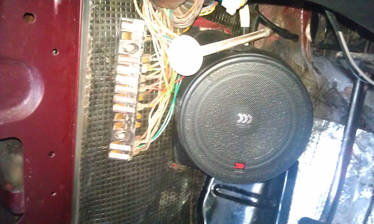

Ну вот сделал комп и сразу о том , что сделано за прошлое время. Сделаны колонки под передние динамики и установлены. Так же крепление бамперов. Полностью смонтирована проводка, сигнализация.Вставлено заднее стекло и потолок, установлен люк и новое освещения салона.

Коля, вот губа. Она с нового бампера, но я её чуток по краешку добавил.Приклепал алюминий и проклеил стекловолокном. Она была полностью вся побита и погнута. С помощью фена я её грел и когда она набрала нужную мне форму, то сразу же окунал в воду. Так же сделал заглушку на окошко буксира. Вот так я её сделал за месяц.
Ну и фото с уже полностью установленой музыки. ЭТО не звук - Это наслаждение!!!!! :drag:
