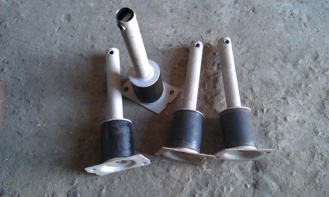

Продолжаю дальше. Потратил 10часов работы на полировку деталей из нержавейки. Получилось вот так. И наконец то сделал всю проводку и всё подключил . Вот так выглядит ближний свет ксенон. Фотнул одну фару дабы не искажать и можно было опровергнут разговоры о том, что ксенон слепит глаза. ПОЛНЫЙ БРЕД!!!! :grin: Скенон или галоген - это всего навсего источник света , а вот как отрегулируешь фару, так он и будет лупить. Ну и зазоры по капоту. Это без пружин.
Ваня , вот зачем эта подпорка. Капот не становится домиком.

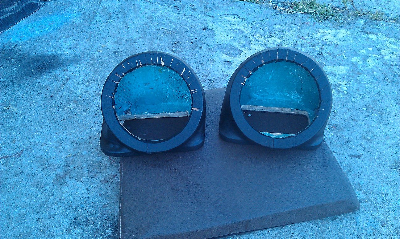

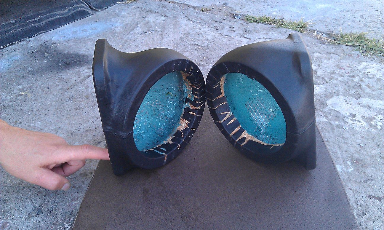

Сообщение volvo244DLs » Вт сен 02, 2014 9:53 pm
Ну вот сделал комп и сразу о том , что сделано за прошлое время. Сделаны колонки под передние динамики и установлены. Так же крепление бамперов. Полностью смонтирована проводка, сигнализация.Вставлено заднее стекло и потолок, установлен люк и новое освещения салона.

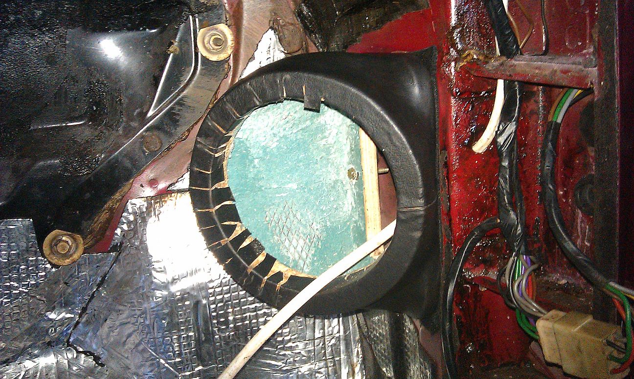

Сообщение volvo244DLs » Вт сен 02, 2014 9:55 pm
Ещё.

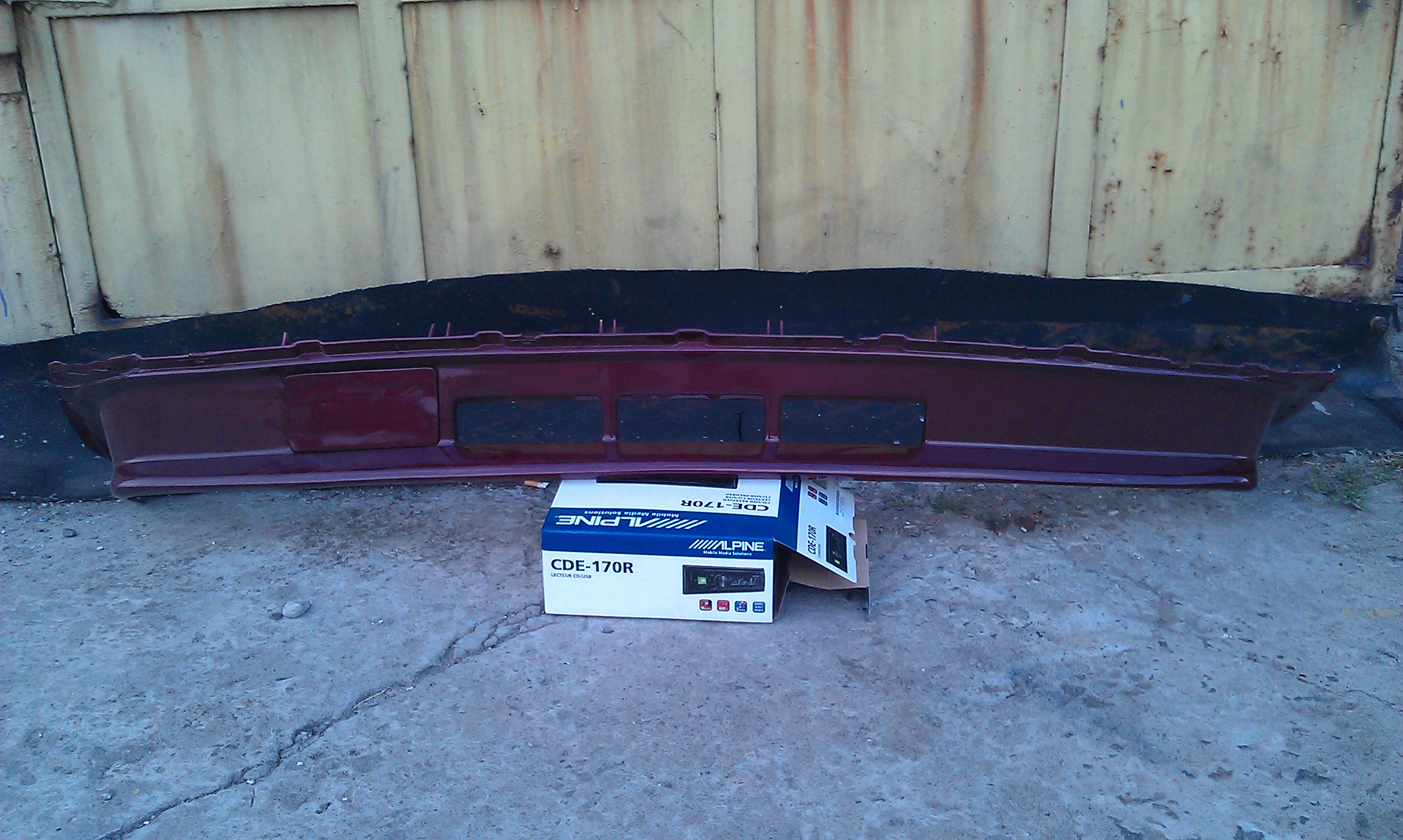

Сообщение volvo244DLs » Чт сен 04, 2014 8:50 pm
Коля, вот губа. Она с нового бампера, но я её чуток по краешку добавил.Приклепал алюминий и проклеил стекловолокном. Она была полностью вся побита и погнута. С помощью фена я её грел и когда она набрала нужную мне форму, то сразу же окунал в воду. Так же сделал заглушку на окошко буксира. Вот так я её сделал за месяц.

Сообщение nikolajs » Чт сен 04, 2014 9:46 pm
Да, все серьезно. Интересно как она будет на машине сидеть.

Сообщение troll999 » Чт сен 04, 2014 10:05 pm
Губа отличная, это на двойки до 80-го?
troll999
Сообщения: 879
Автомобиль: Volvo 244D24TIC
Re: БОРТ 244 DLS
Сообщение nikolajs » Чт сен 04, 2014 10:49 pm
Нет - это губа после с 82-го и до конца шла. До 80-го она совсем другая.
Re: БОРТ 244 DLS
Сообщение troll999 » Чт сен 04, 2014 11:54 pm
nikolajs писал(а):Нет - это губа после с 82-го и до конца шла. До 80-го она совсем другая.
Сергей Иванович, а почему себе не оставить?
