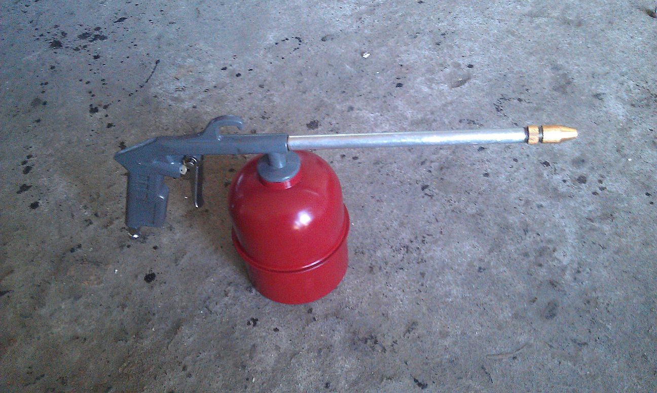

Ну а сегодня показываю как выглядит левая сторона после укладки шумки и , что получилось после обработки дверей, порогов , крыльев , ну очень адской мешаниной. Мешанина состоит из 50процентов чистого воска 3кг. и 50 процентов нигрола и литола+ 2 литра мовиля. Вся эта каша варилась и кипела и потом гарячая заливалась в пульвик и вот получилась такая штука.
Re: БОРТ 244 DLS
Сообщение nikolajs » Вс сен 07, 2014 11:35 am
На века!
