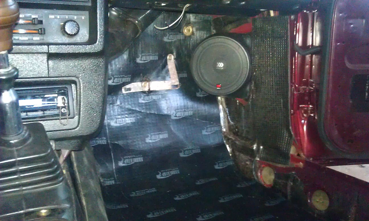

Губу я делал для себя, Просто Коля просил показать. Ну и немного фото по укладке шумоизоляции. Шумка -алигатор. Под заднюю спинку положил двойную. Под алигатор ещё положил 5 миллиметровую с фольгой.

Ну несколько слов о установленой музыке. Как я уже говорил, что музыку мне ставил чемпион Украины по автозвуку 2009года. Так теперь когда я сегодня её слушал в машине, то я полюбил всё. От джаза и до электронной музыки. Передать это словами просто не возможно. Он при регулировке называл абсолютно все музыкальные инструменты, которые звучали. Там слышно и шипение саксофона, и тромбон ,и флейту , и виаланчель ,и как капает вода, и настоящий шум моря, а не шипение. На любом уроне звука. Он даже показал как регулировать перемещение звука по салону за счёт отражения звука от стекла. Это происходит в то время когда поворичиваешь пищалки (твитера) в разные стороны.Ну и он сделал заключение, что эта музыка заслуживает твёрдую 5 по 5 бальной шкале среди средне бюджетных комплектаций магнитофона и коллонок. А это 500-700$

Я так понимаю передние подиумы прикручиваются на место воздуховодов и задействуют полости кузова как резонатор? Воздуховоды заглушены? Интересно как выглядят задние подиумы.

Да совершенно верно. Они и были у меня заглушены с завода. Я внутри их обклеил виброизаляцией. задние можно посмотреть в этом же бортовичке. Там есть вся их история. Ну а готовые выложу в понедельник.

Ну а сегодня показываю как выглядит левая сторона после укладки шумки и , что получилось после обработки дверей, порогов , крыльев , ну очень адской мешаниной. Мешанина состоит из 50процентов чистого воска 3кг. и 50 процентов нигрола и литола+ 2 литра мовиля. Вся эта каша варилась и кипела и потом гарячая заливалась в пульвик и вот получилась такая штука.

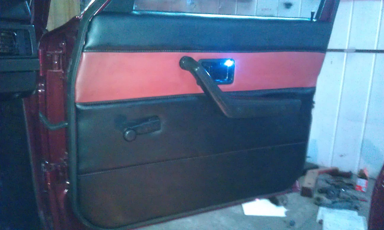

Ну вот наконец то закрыл одну дверь картой.Убрал ручки с дерева и поставил родные. Правда в идеальном состоянии. И нашёл их у себя в гараже случайно. Натрахался ужас. Но получилось вот что.

Сообщение nikolajs » Вт сен 09, 2014 8:55 pm
Окультуривается. Да, просто понимаешь какая работища проделывается. Тут пока диски поменял уже испариной покрылся...

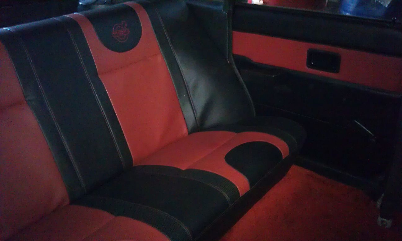

Ну вот и всё. Салон собран. :idea:
Сегодня отрегулировал моторчик (шепче). Осталось поставить передний бампер.
