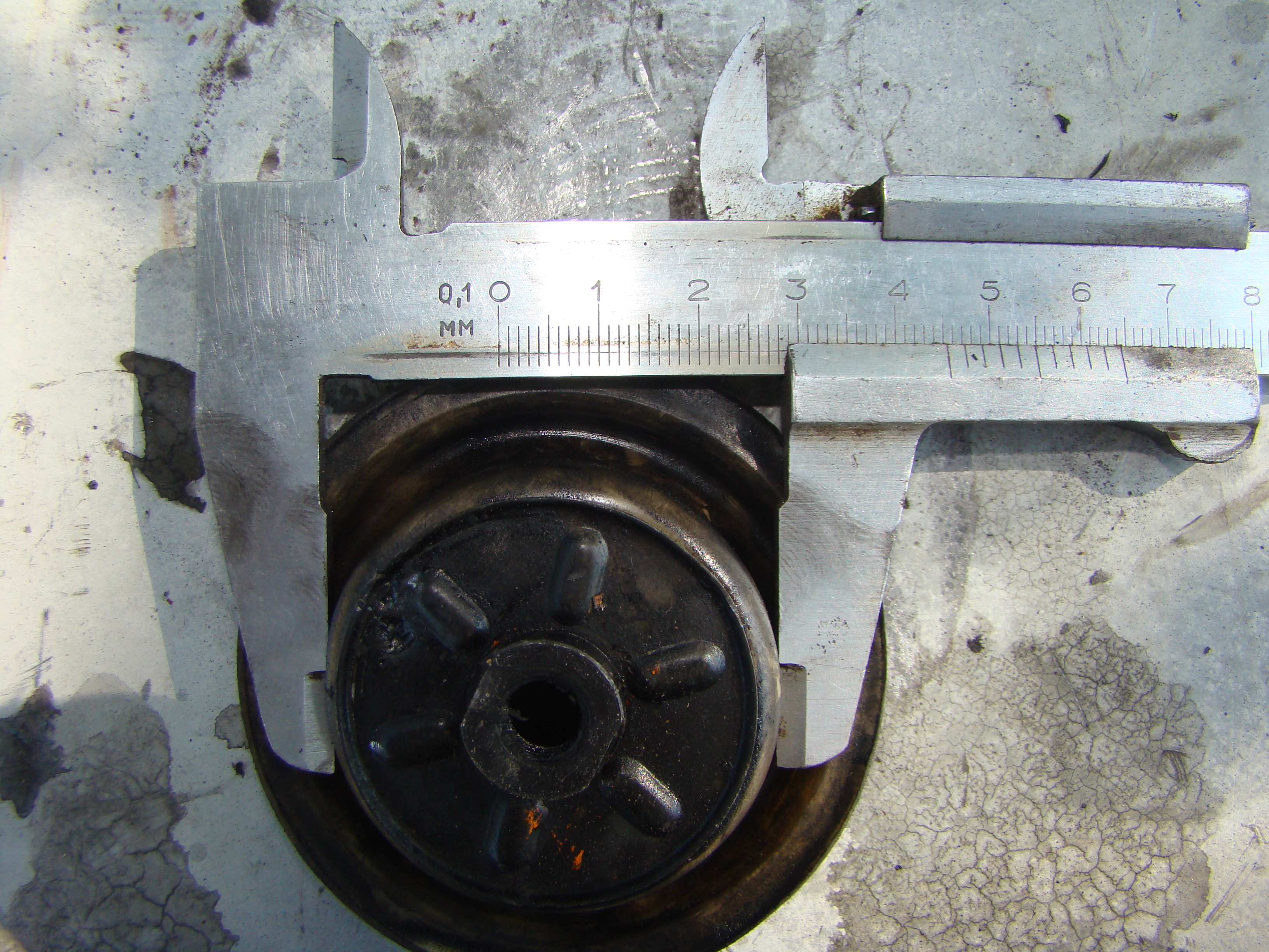

такс. плюнул и распилил.
теперь какбы вопросов одних поубавилось других поприбавилось.
мембрана дырявая-в этом возможно и причина звкоксовки клапана.
ну и вопросы.
1. искать ммбрану и пытаться собрать все как было?(минус в том что процес регулировки макс наддува будет происходить постоянно со снятием турбины развальцовыванием крышки и вращением гайки.сами понимаете такую процедуру прийдется сделать раза 3 минимум пока настрою :roulette: )
2.взять любой актуатор наружный совокупить с клапаном и ура все типа в ТУ?
3. тк у меня не мега бешеный заапас по прочности мотора. иожно сделать мех регулировку. типа подкрутил болтик-клапан приоткрылся . ясное дело что будет больше инерционность в начале расмкрутки турбины после дачи газа. и наверное всеравно макс давление с разгоном атомобиля будет непостоянной величиной а +-. тк клапан то открыт с определенным зазором всегда а скорость истечения газов и их обьем будут менятся в зависимости от оборотов двигателя прямопропорционально.

итак приехал актуатор и клапан сброса давки из коллектора он же блоу офф и он же байпас. :D :D
совокупил. выехал.....
ссука давка теперь 0.3 в пике. загрубил сильно актуатор. а крутить на горячую неособо удобно.
НО!!!! при давке 0.3 тачко едет лучше чем на карбе. не детонирует,не тупит, короч норм работа,но нет подрыва-посредственная динамика.не отстреливает в обратку в турбину при сбросе. короче нада прокладка под выхлоп новая и подкрутить актуатор. чем займусь завтра наверное и гоу))
пилять трубок под капотом капец уже. к трамплеру хрен подлезешь.
зы. какая сказка када дома есть сварка-как она облегчает жисть.
