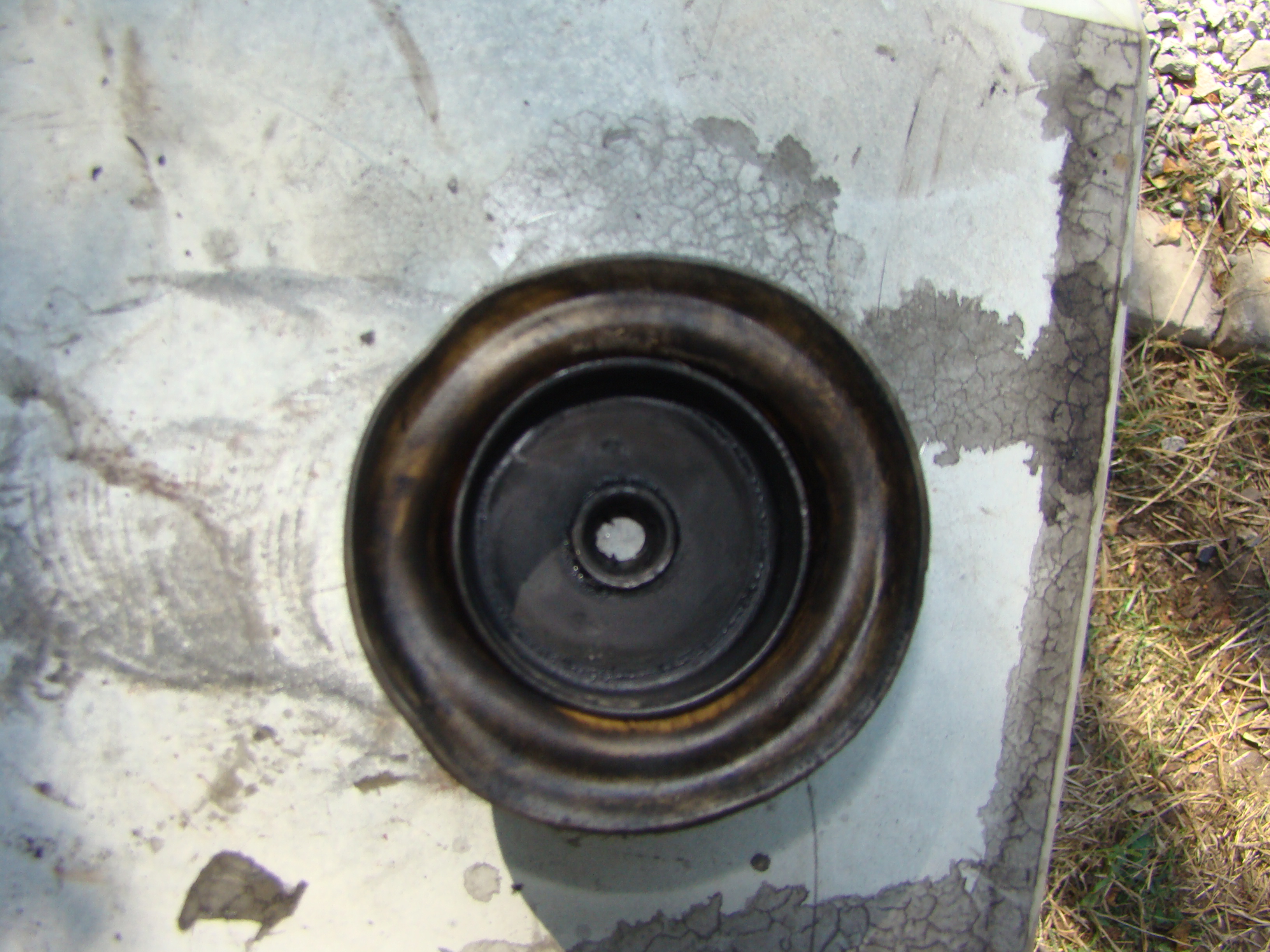

такс. плюнул и распилил.
теперь какбы вопросов одних поубавилось других поприбавилось.
мембрана дырявая-в этом возможно и причина звкоксовки клапана.
ну и вопросы.
1. искать ммбрану и пытаться собрать все как было?(минус в том что процес регулировки макс наддува будет происходить постоянно со снятием турбины развальцовыванием крышки и вращением гайки.сами понимаете такую процедуру прийдется сделать раза 3 минимум пока настрою :roulette: )
2.взять любой актуатор наружный совокупить с клапаном и ура все типа в ТУ?
3. тк у меня не мега бешеный заапас по прочности мотора. иожно сделать мех регулировку. типа подкрутил болтик-клапан приоткрылся . ясное дело что будет больше инерционность в начале расмкрутки турбины после дачи газа. и наверное всеравно макс давление с разгоном атомобиля будет непостоянной величиной а +-. тк клапан то открыт с определенным зазором всегда а скорость истечения газов и их обьем будут менятся в зависимости от оборотов двигателя прямопропорционально.
