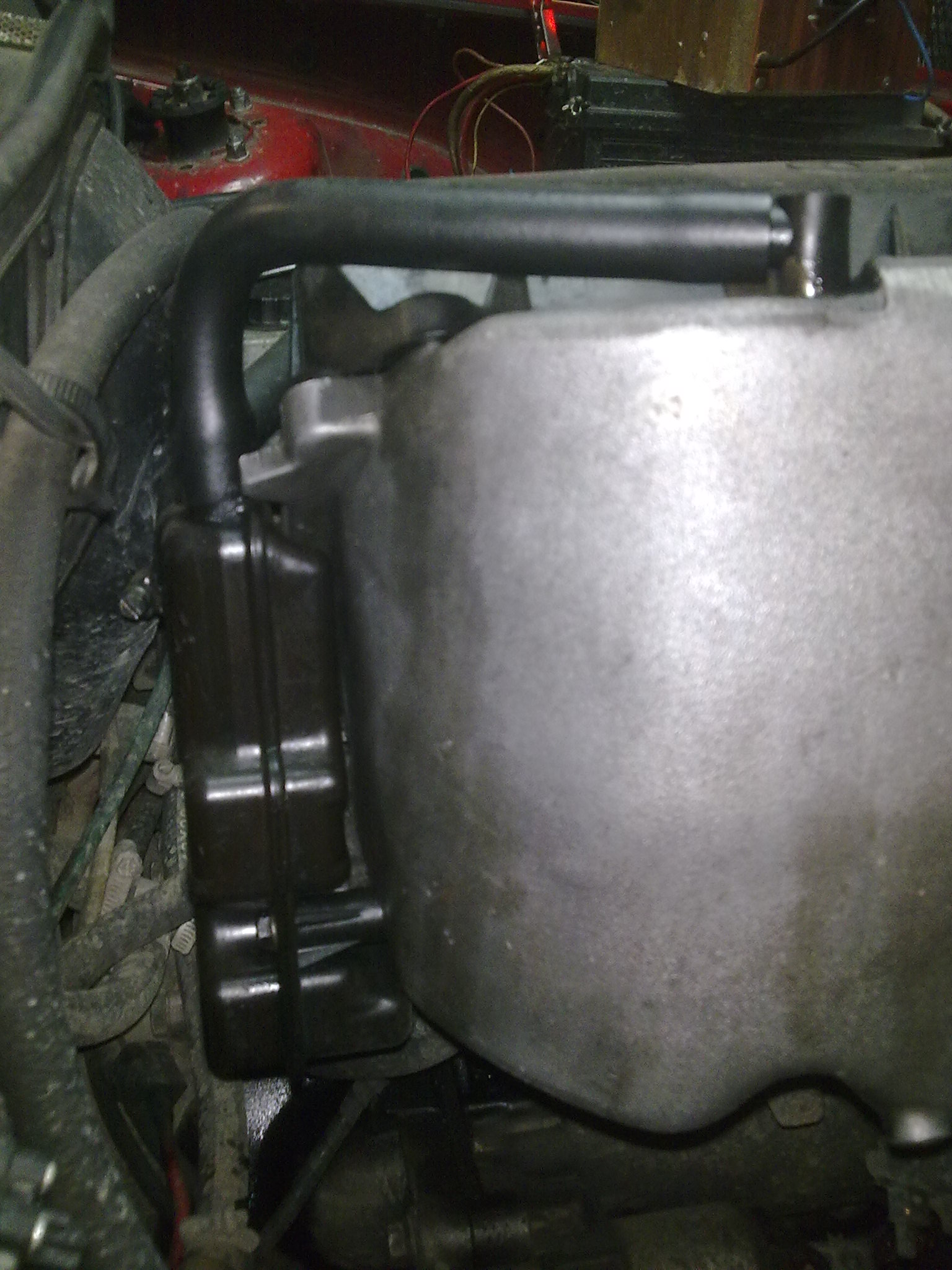

Бачив різні системи, яка рідна -- не знаю. В мене така
Заднє розміщення сепаратора
В блоці впресовано іскрогасник, всередині якого масловідбивна тарілка. Бачив -- сепаратор розміщують прямо над іскрогасником, або трубка до нього іде набагато товстіша.
Сепаратор
Від сепаратора відсмоктується повітря в колектор.
Вниз -- через металеву трубку, яка прикручена до блока -- злив масла з сепаратора. І закінчується трубка злощасним перехідничком, який в мене і тріснув.
Навіщо було в цьому місці так мудрити -- невідомо. Якщо металеву трубку зробити на 3 см коротшу -- можна було б обійтися звичайним кусочком гумового шлангу без всяких колін ...
Re: Дизельна красуня
Сообщение zmey-kumarik » Чт окт 09, 2014 10:05 pm
Але ж це і є рідна.

Сообщение Timelife » Чт окт 09, 2014 10:22 pm
хм. а у мене з лівого боку він і трубка нижня також довга... а можна ще попросить фотку верхнього патрубка, то й що йде з радіатора до блока?

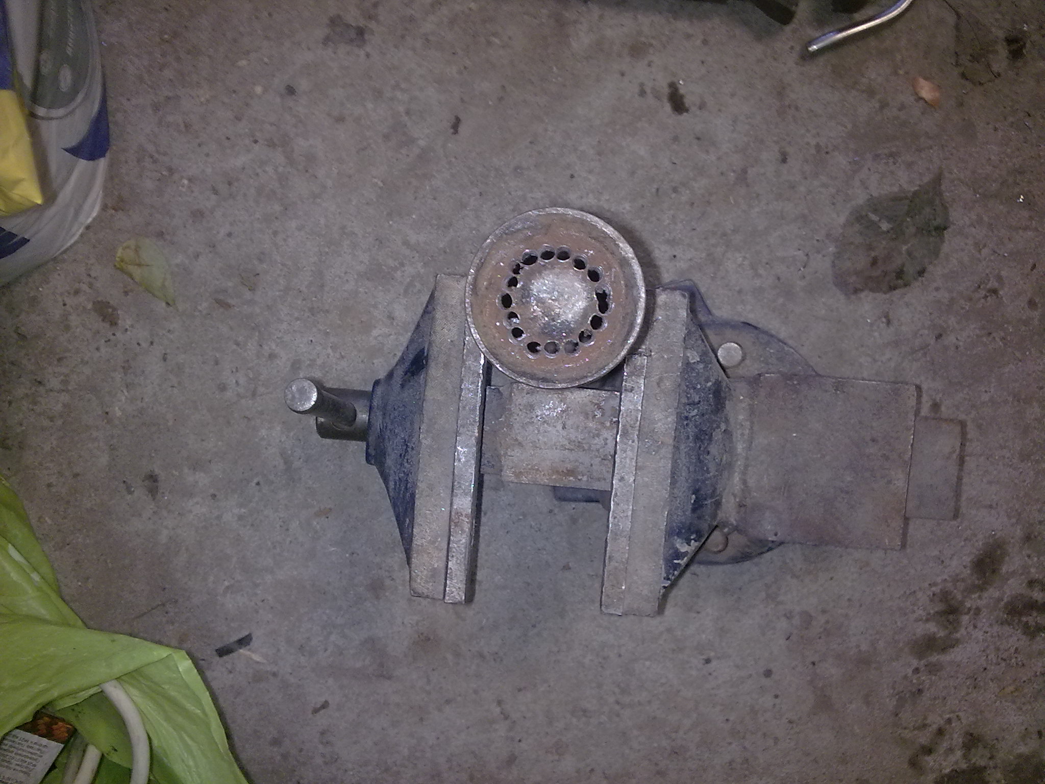

Для початку порізав старий амортизатор з Форда Мандео (який був під рукою і мав підходящі розміри).
З корпуса зрізав все лишнє (можна було використати просто кусок тонкостінної труби). В дні стійки насверлив дірочок ... але це не бульбулятор
:moil:
Сообщение troll999 » Сб окт 25, 2014 11:00 pm
А дальше? Мало информации :)
Бульбулятор тут будет лишним и это не наши методы :)

Сообщение Vladizlav » Вс окт 26, 2014 8:48 pm
Далі все просто. Вариться теплообмінник "труба в трубі".
З одного боку отвір насверлив, з іншого -- шайба.
Обварив півавтоматом
В зовнішній трубі засверлив два отвори на 8, вставив штуцери, обварив.
Зверху буде теплоізоляця
Пневмовипробовування виявило пропуск, виправив.
Підігрів пального готовий. Буде корисний не тільки мені на олію, але і всім дизелістам.
